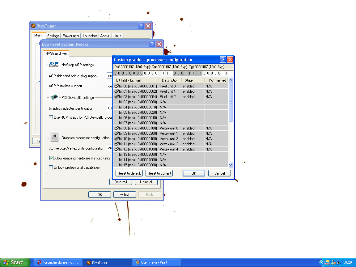

Har et Nvidia Geforce 6800, sitter på en dell-maskin. Slik ser det ut med riva tuner:
Så vidt jeg kan se er det bare 8 pipelines som er enablet, men det er 4 andre som er krysset av lengre ned, men som ikke er enablet. Dessuten er ingen disablet.
Noen som har sett dette før, noe å gjøre med det? Eller det normalt? Syke Dell-folk. :hrm:

Nei, der er 12 pipelines aktivert og 5 Vertex. Akkurat rett antall for et vanlig 6800.
