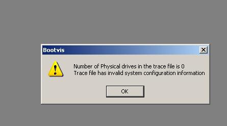

Når jeg brukte bootvis og skulle åpne fila til slutt fikk jeg bare opp melding om at jeg ikke hadde no physical drives, og at fila var invalid.
Hva kan jeg gjøre for å fikse det!?
