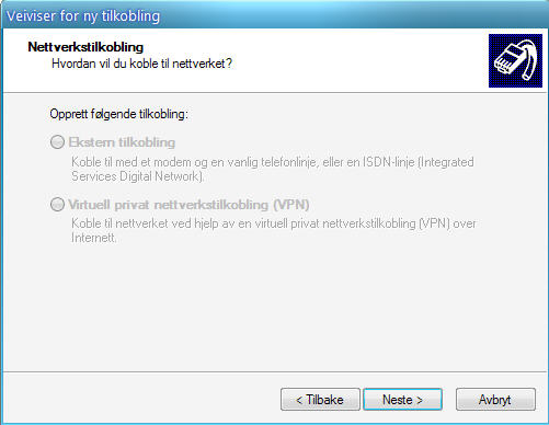

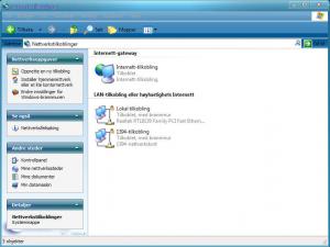

Kan noen hjelpe meg med dette? Skulle opprette VPN tikopling mot jobben, men når jeg åpner veiviseren er ikke de valgene tilgjengelig. Se bilde under. Har slått på fjernstyring og sjekket innstillingene.
En annen ting, nå har jeg også fått en Internett-gateway ikon under Nettverkstilkoplinger. Var ikke der før.
Håper noen kan hjelpe meg med dette.
