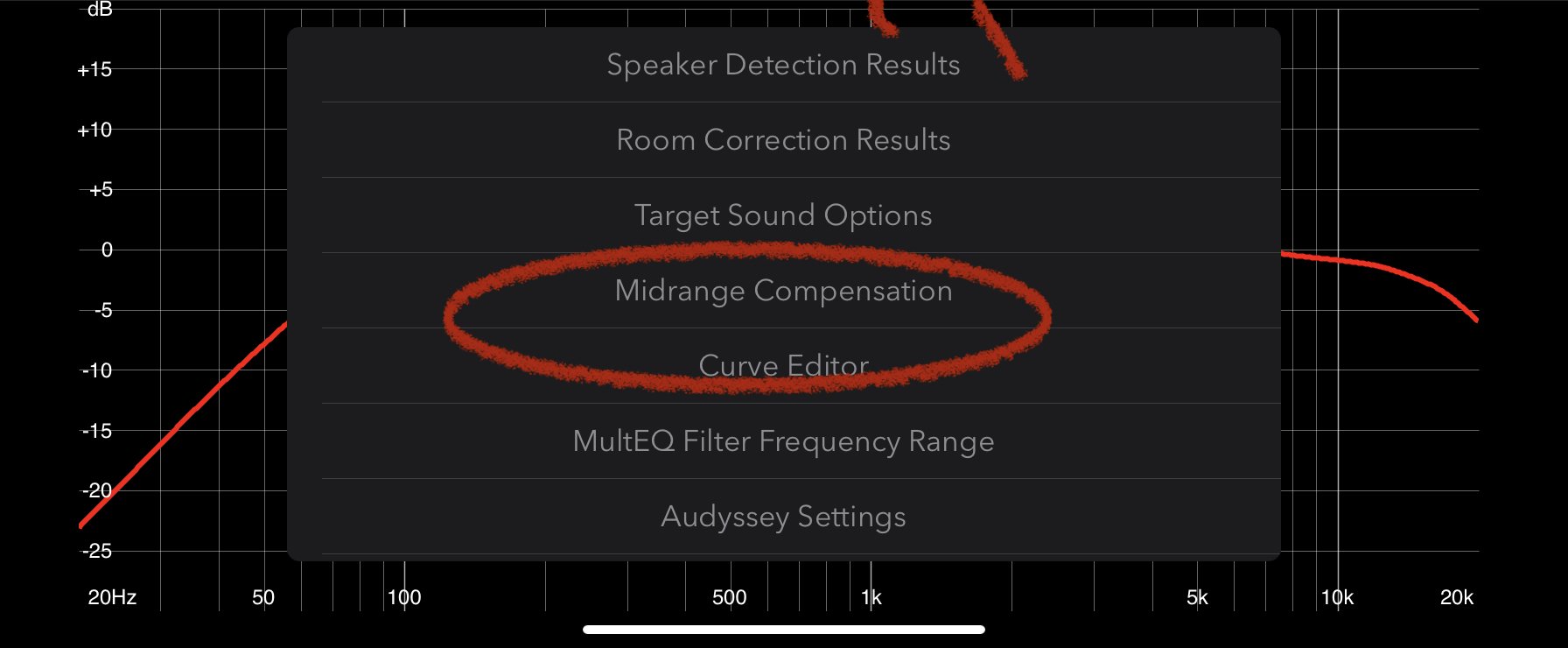

Bare å Google "bbc dip" så får du maaange treff. Audyssey kaller det vel midrange compensation eller noe slikt. Kort oppsummert er det en bevisst dip i frekvensresponsen i området i delefrekvensen mellom mellomtone og diskant for å kompensere for endringen i diriktiviteten til disse. Ble introdusert i noen BBC designede monitorer en gang i tiden, og har merkelig nok en viss popularitet blant spesielt britiske høyttalere den dag i dag.
Audyssey prøver som default å gjennskape (eller la være å korrigere) denne. Men en slik implementation blir helt bingo da de fleste høyttalere ikke har denne dippen, og selv på de som har skal det godt gjøres at den tilfeldigvis er på akkurat samme frekvens som hos audyssey. Men som sagt, hos meg kurerer det at den er på en eller annen form for "hard"/ubehagelig lyd i mellomtonen. Sansynligvis helt tilfeldig.
Appen kan være mitt knotete å bruke, men til å begynne med kan du prøve å skru av mrc, og etter det kanskje prøven år lage en egen kurve som gradvis går nedover i nivå fra bass til diskant. Juster brattheten etter personlig smak.
Ellesr har Sigberg Audio en finfin audyssey guide hvor han never det å redusere arbeidsområdet til audyssey
https://www.sigbergaudio.no/blogs/news/audyssey-room-calibration-common-mistakes

Nei, ditt nærvær vil nok medføre refleksjoner og tull, så det er nok ikke ønskelig. Med appen styrer du uansett hele prosessen fra telefon/padde eller hva du enn foretrekker. Så det er lett å være langt unna. Ellers lønner det seg å være nøye med mikrofonplasseringen. Ørehøyde, riktig avstand mellom målepunktene osv.
Da er det foretatt en brukbar Audyssey måling her, den store forskjellen på app'en og forsterkerens display er at du her på appen får et grafisk resultat samt at appen er grei å bruke da. Vel investerte penger der.
Legger merke til at ALLE høyttalerne har ett gradvis fall (mellom 1,5 - 3 kHz) på maks 2,5 dB på 2 kHz.. Regner med at dette er Arendal som står for? Og da er det neppe Arendal'ene.. De har en perfekt kurve rundt 2 kHz..

Er det på "resultatkurven" (til høyre) du ser dette? I så fall er det midrange compensation som står på. Skru av den så blir det flatt (som Arendal designet det)
Shit! Dette kan du tydeligvis ja! 🙂
Men den BBC-DIPP'en din finner jeg ikke ut av..
Midrange compensation = "BBC dip emulator"
kan man si
Takk en gang til! 🙂 Trodde det var den "midrange compensation" du nevnte over her ja..
