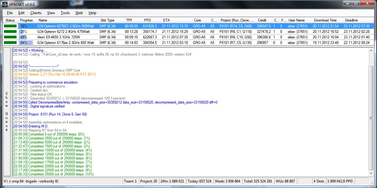

Testing OC for 4P Opteron 6276es pr. 21.11.2012
P8101 3.0GHz VCore 1.13750V TPF = 11:00 PPD = 476K Power Draw = 795W stable
P8101 3.1GHz VCore 1.15000V TPF = 10:37 PPD = 502K Power Draw = 835W stable
P8101 3.2GHz VCore 1.16125V TPF = 10:10 PPD = 535K Power Draw = 855W stable
I can not explain the big different in TPF between 3.2 - 3.3GHz!
P8101 3.3GHz VCore 1.1750V TPF = 9:36 PPD = 583K Power Draw = 890W stable
P8101 3.4GHz VCore 1.2000V TPF = 9:20 PPD = 609K Power Draw = 950W stable
P8101 3.5GHz VCore 1.2500V TPF = 9:04 PPD = 635K Power Draw = 990W stable
P8101 3.6GHz VCore 1.2750V TPF = 8:48 PPD = 665K Power Draw = 1035W stable
P8101 3.7GHz VCore 1.3000V TPF = 8:xx PPD = xxxK Power Draw = 1150W unstable
P8102 3.4GHz VCore 1.2000V TPF = 7:18 PPD = 880K Power Draw = 905W stable
P6958 3.6GHz VCore 1.2750V TPF = 36sec PPD = 237K Power Draw = 940W stable
Etter min erfaring kan strømforbruket variere fra reboot til reboot på samme WU, men også mellom ellers like WUer.

Det er en standard smp som får en enorm bonus når TPF blir på bare 36 sekunder. Mine 4 x Opteron 6276es på 3.5GHz er i øyeblikket raskere enn 4 x E5_4650 på 3.1GHz. PPD/Watt forholdet er likevel veldig mye bedre på Xeon riggen.
Dette var veldig artig og teste ut, og det går jo over all forventning. Jeg antar at jeg skal klare å få den stabil på noe et sted mellom 3.6 og 3.7GHz hvis jeg holder ut å teste i romtemperaturer under 10 Celsius. Nå venter jeg bare på å få ned en 8102 igjen for å se om millionen PPD kan nås.

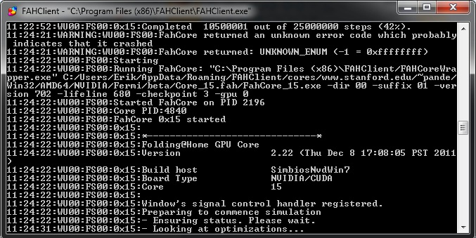

Kjører v7-klienten med "client-type=beta", samt core 2.22 (ikke 2.25).
core 2.25 senker ytelsen med opptil 30% på fermi-kort. Hvis den laster ned en 762x-wu så vil den automatisk laste ned c2.25, så da må 2.22 legges inn manuelt igjen.
Jeg har en ferdig modifisert 2.22, hvis noen trenger denne. Denne er da bare å lime inn i core-mappa i fah. Dette kan gjøres "mid-WU" uten at det skal ødelegge noe (Skal hvertfall ikke gjøre det)
Dette funker dog ikke for Kepler.
Endret av Snytefant
Uten annet en beta client type får jeg samlet rundt 110k ppd med både gpu og cpu. Tar gjerne imot core 2.22, sier ikke nei takk til høyere score
Denne legges da i
Dette er under %appdata%/roaming hos meg
"\FAHClient\cores\www.stanford.edu\~pande\Win32\AMD64\NVIDIA\Fermi\beta\Core_15.fah"
Erstatt fahcore_15 med core 2.22-fila.
fahCore_15 har forskjellig størrelse for 2.25/2.25
2.22: ca. 4,5MB
2.25: ca. 7,5MB
Igjen, dette er bare for Fermi (Nvidia 4xx/5xx).
For å se hvilken versjon man har ser man dette i loggen når WUen starter opp
Ja, jeg ser at wuen kræsja. Prøvde en litt for høy clock, så da ble det litt ustabilt :p
Edit: Ved å gjøre dette på mitt andre uclocka 460 så steg ppd fra 50K-85K
Så dette er gull for oss med Fermi-kort, folkens!
