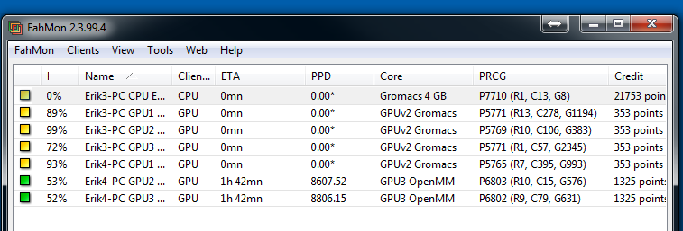

Snytefant Skrevet 5. januar 2012 Skrevet 5. januar 2012 (endret) Skal legge inn clienter (LAN) i HFM. Browser etter mappene gjennom HFM og finner de i LANet men får bare denne feilmeldingen: "log folder must be a valid local or network (UNC) path" Noen som har vært borti dette? ___________________________________________________________________ Prøver også FahMon nå men da viser den bare PPD på noen clienter: Den har gått minst 40% på alle GPU-ene siden jeg la de til. Tips? Endret 5. januar 2012 av Erik 850
-alias- Skrevet 5. januar 2012 Skrevet 5. januar 2012 Du må velge"Koble til nettverkstasjon" i nettverket. Dette gir deg en stasjonsbokstav som du finner igjen i HFM:NET når du browser deg fram til FAH-mappa.

Snytefant Skrevet 5. januar 2012 Skrevet 5. januar 2012 Du må velge"Koble til nettverkstasjon" i nettverket. Dette gir deg en stasjonsbokstav som du finner igjen i HFM:NET når du browser deg fram til FAH-mappa. Takk! Det gjorde susen! Nå er det bare 6970-korta jeg ikke får inn i HFM. Får vel satse på at HFM snart kommer i ny versjon som støtter client v7.
