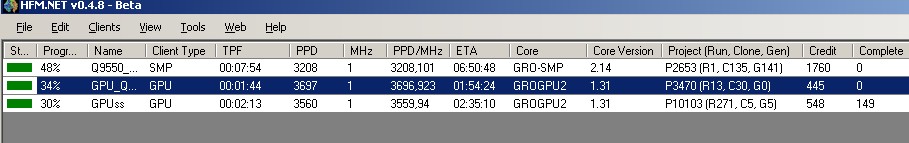

kjellms Skrevet 11. februar 2010 Skrevet 11. februar 2010 (endret) Prøvde 4.8 nå, la også inn clientene på nytt i HFM, men det hjelper ikke, like orange. Er det den viktige Id i Client config så betyr det jo kanksje at noe er feil på den men jeg kan ikke skjønne hvor eller hva. Endret 11. februar 2010 av kjellms
Theo343 Skrevet 11. februar 2010 Skrevet 11. februar 2010 Siden du har markert den ser jeg ikke hva som er oransje. Nytt bilde?
kjellms Skrevet 11. februar 2010 Skrevet 11. februar 2010 (endret) ..Nytt bilde? Begge var oange, men nå har det skjedd noe, nå er det bare SMP-clienten som er orange på User. Endret 11. februar 2010 av kjellms
kjellms Skrevet 11. februar 2010 Skrevet 11. februar 2010 (endret) Her går det tregt nå, hvorfor ble forrige post dobbel? Kanskje jeg klikket to ganger på send? PS Problemet er kanskje ikke noe problem siden jeg tydeligvis får levert prosjekter og krediteres. Nei, nå d.. vi i det tullet. Plutselig ble det orange igjen. Og nå er det det også påen annen maskin. Har neppe noen betydning. Endret 11. februar 2010 av kjellms

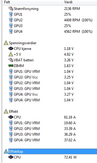

War Skrevet 11. februar 2010 Skrevet 11. februar 2010 (endret) Skjønner ikke helt hva Everest prøver å fortelle meg her. Amperen er nå helt på jordet. Endret 11. februar 2010 av War

kjellms Skrevet 11. februar 2010 Skrevet 11. februar 2010 Skjønner ikke helt hva Everest prøver å fortelle meg her.Amperen er nå helt på jordet. Tja der var det mye rart gitt. Hvem er Everest? Han bruker strømstyrek som angivelse på effekt. HVis du bare ser bort fra noen rarae ting så står det vel at det går 61,16A x 1,18V = 72,17 W det er jo ikke så langt fra det målte. Øverst står det neon viftehastigheter og i midten en rekke spenninger. Sikkert på en av dine nye rigger siden verdiene er så lave. Men de spenningene som er angitt på dimm og GPU kan jo ikke være alle, summene blir jo altfor små, gjør de ikke? Nei det kan ikke være alle tall?

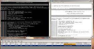

Xell Skrevet 12. februar 2010 Skrevet 12. februar 2010 Da har jeg fått opp gpu2 under linux (via wine). Ikke noe enorm ytelse på 250-kortet, men det ser ikke ut til at bigadv'en reduseres noe i det hele tatt så da lar jeg den bare gå slik den er for nå (neste steg er å få satt opp autostart). Kortet blir ikke varmt (økte til litt over 60C), så det er mulig det hadde gått ann å skvise noe mer ut av det, men så ikke noen umiddelbare muligheter i nvidia-settings, men hvis jeg snubler over noe så kan det hende jeg leker meg litt. Så lenge jeg møter tidsfristen så skal det få snurre og gå i det tempoet det har nå.

Xell Skrevet 12. februar 2010 Skrevet 12. februar 2010 wine er ikke vm, så selve driveren ligger under linux. Man overklokker jo ved å endre instillinger til driveren. Jeg klarte selvsagt ikke å dy meg så jeg begynte å lete med en gang og fant en måte å "hente fram" overklokkingsinstillinger i nvidia-settings. Men nå er jeg litt forvirret. Det var ikke mye å hente, dvs den har forskjellige instillinger for 2D og 3D og 3D instillingene var allerede makset. I alle tilfeller økte jeg 2D klokkene for å se om det får noe utfall. Hvis ikke har jeg kommet over et lite program som heter nvclock som skal kunne brukes til å overklokke nvidiakort, men har ikke fått sett noe på det enda. For alt jeg vet så er det ikke noe mer å hente ut av dette kortet.

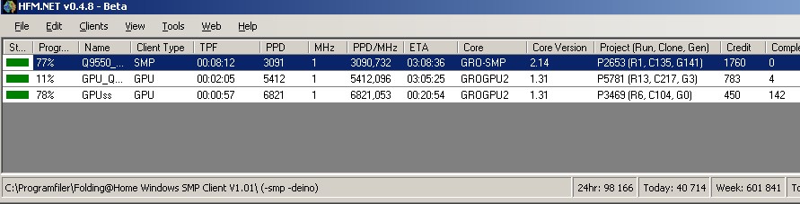

kjellms Skrevet 12. februar 2010 Skrevet 12. februar 2010 (endret) Nei, der er ikke stort å hente i nVidiacotrollene. Mitt inntrykk er selv om andre mener noe annet (siden det stort sett) er samme GPUmotorer som går igjen) at det er stor forskjell på hva kortene tåler*. Mine XFX 250GTS 738/1836/1101 er allerede klokket fra XFX tåler kun litt på shader men så kommer 1010x prosjektene, så jeg lar være. Det siste jeg fikk 680/1620/999 (1GB minne) er alstå lavere klokket og gir vesentlig lavere produksjon, skal vel prøve å klokke shader på den etterhvert. *I forhold til mine 8800GS f eks.(Black Dog Ed). ED.: Der fikk jeg meg en overraskelse, på HFM.NET viste 8800GSkortet på Homeserveren 6745 PPD på et eller annet p3xxx. Litt mye synes jeg sjekket Fahmon på serveren, da viste den 6821PPD på et nytt prosjekt p 3469. Dette må være særdeles lettgjorte prosjekter. Kortet er heller ikke klokket opp fra default 680/1674/799. Endret 12. februar 2010 av kjellms
Xell Skrevet 12. februar 2010 Skrevet 12. februar 2010 Har et GTS250 fra TwinTech og er klokket omtrent som ditt (738/1782/1101). Det ser ikke ut til at det er mulig å klokke shader i nvidia-settings selv når man har enablet overklokkingne (kun gpu/mem-klokker) Men jeg har alerede klart å drepe en WU ved å være litt for iverig; startet prosessen på nytt før core hadde avsluttet. Jeg vet jo at det er fyfy, men sånn går det når iveren tar overhånd. Det ser ut til at prosessen ikke er spesielt enkelt å avslutte. FahCore henger på full kapasitet på 2 kjerner lenge etter at man har avsluttet programmet. Litt dumt siden kill ofte tuller det til.
kjellms Skrevet 12. februar 2010 Skrevet 12. februar 2010 (endret) Ja, jeg har aldri funnet noe slikt i Nvidia. Kjetil Se det forrige innlegget mitt nå går det uklokkede GSkortet med mer enn 1000PPD mer enn de kortene jeg skiftet til nyere driver, et av de 8800GS kortene har nå samme p 3469 og viser 5700PPD mens det med gammel driver viser 6800PPD ! Og der har jeg skikkelig gammel driver 178.24 Komisk: den nedre er altså 8800GS mens den i midten er 250GTS. Edit noen t seinere: Nå har det samme fått et mer normalt prosjekt p 5768 og viser nå kun 4300PPD. Endret 13. februar 2010 av kjellms
