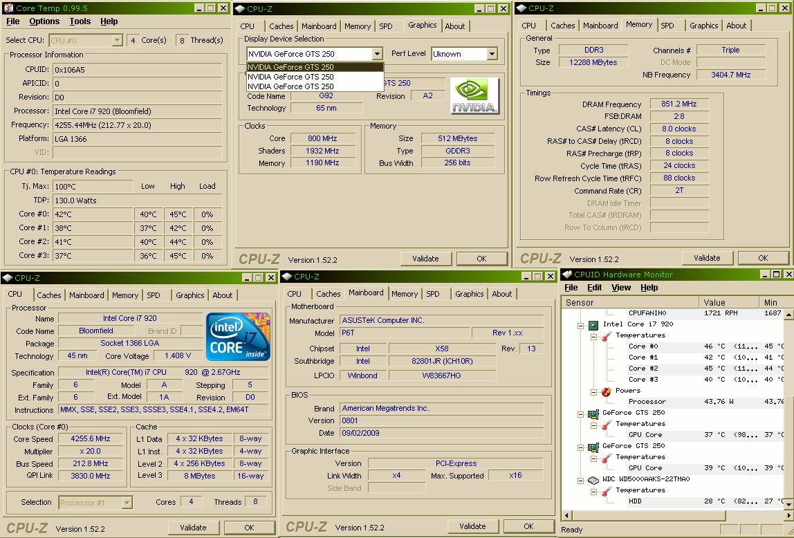

Hvor høyt temperatur ville dere turt å la en i7 gå på kontinuerlig?
Kjørte 80 - 84 med bigadv i romtemperatur 20c med 3.9GHz uten problemer over flere dager, men anbefalt temperatur er vel bare 68c under full load så jeg ble litt engstelig. Etter å ha snudd sidevifta til å blåse inn i kabinettet kunne jeg OC videre til 4.26GHz og likevel falt temperaturen under load til 76 - 78c så jeg er nå ekstremt fornøyd med kombinasjonen P6T og i7 920. 76 - 78c må den tåle, selv over lengre tid, idle ligger den nå på kjølige 45 - 47c.
Jeg bruker Cooler Master Hyper N520 http://old.prisguide.no/product.php?produc...4&cat_id=58 Den bråker litt på full guffe, men kjøler veldig bra.
Endret av -alias-
ok, da er mitt neste spørsmål: er det best med så høy CPU frekvens som mulig eller lønner det seg å presse RAM så høyt som mulig på noe beksotning av CPU? Nå tenker jeg spesifikt i forhold til FaH.
Det vet jeg ikke fordi jeg ikke er noen erfaren overklokker. Jeg lar minnet følge med når jeg øker bushastigheten, som faktisk er det eneste jeg endrer. Tidligere har jeg også endret på volt for minne og CPU, men ikke med denne riggen. Kjører i tillegg 3 stk. GTS250 i SLI, noe overklokket de også. Riggen kommer såvidt over 24K i 3DMark06 og er den mest klokkevennlige sammenstilling av komponenter jeg har eid, men samtidig den rimeligste. Skal jeg kjøre SMP (uansett type) må jeg klokke ned til 4GHz. Skjermkortene tåler FAH slik de står. De viktigste parametere ser slik ut:
Endret av -alias-
takker for svar. Lette litt rundt og fant ut at det er cpuhastighet og ikke ram som betyr mest for foldinga. Og det var like greit for det virker ikke som om RAMen min er spesielt overklokkingsvennlig.
Med CPUBurn stresstest la CPUen seg på 80-81C når klokket til 3.36G (168*20), men med FaH krøp den opp til 84C. Siden jeg bare testkjører på den kernelen jeg har temp-sensorene på, så klokker jeg den litt ned (165*21=3.3G) og ser hva den stabiliserer seg på.
Savner de gode gamle dager når man hadde shutdown temperaturer i BIOS. Nå er alt bassert på ACPI som skal klokke ned når temperaturen blir for høy. Bare så synd at FaH er for lite kravstor til å få ACPIen til å gire opp.
