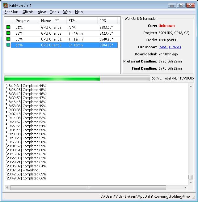

-alias- Skrevet 25. mars 2009 Skrevet 25. mars 2009 5903 og 5904 prosjektene tar nå 15 timer å gjennomføre, mot tidligere 11 timer. Eller sagt på en annen måte, PPD er redusert med ca. 700 poeng pr. prosjekt. Jeg har ikke endret noe, så hva skjer? Er det kortene mine som begynner å bli slitne?
brg Skrevet 25. mars 2009 Skrevet 25. mars 2009 5903 og 5904 prosjektene tar nå 15 timer å gjennomføre, mot tidligere 11 timer. Eller sagt på en annen måte, PPD er redusert med ca. 700 poeng pr. prosjekt. Jeg har ikke endret noe, så hva skjer? Er det kortene mine som begynner å bli slitne? Slik jeg har forstått det, så har det vært en feil i en beta driver fra Nvidia( 185.20/185.26 trur eg), ført til at noen har fått allt for høy PPD. Årsaken er at GPU'en har ikke gjort jobben og har hoppet over en del beregninger. Dette medførte at de fikk inn masse jobber som måtte skrapes. For å unngå dette er koden forandret litt og det medfører at alle taper litt PPD, men kvaliteten på jobbene blir bedre. Det betyr at vi kan være sikrere på at den maskintiden vi låner bort blir brukt til viktig forskning. For vår del så har vi idag oppnådd målet for denne folde sesongen. 10 mill poeng er i box. Vi kommer nå til å trappe ned foldingen siden noen maskiner står på rom som blir veldig varme når sola står på. Vi er, en far og to voksne sønner som folder under BrgHW. Undertegnede er da primus motor og teknisk delegert. Motivasjon: Familie sykdom. Så nå er tiden inne for vår rengjøring. 4 stk 9800GX2 kort skal selges(Skal erstattes med 2 stk GTX 295 el. lignedne til høsten). I tillegg skal jeg kvitte meg med 1 stk MSI K9A2 Platinum HK (Det som har plass til 4 GPU kort) med en AMD 8750 Trippel-Core prosessor. HK og CPU skal byttes med nyere i7. Legger ut på bruktmarkedet i løpet av kvelden hvis noen er interesert.

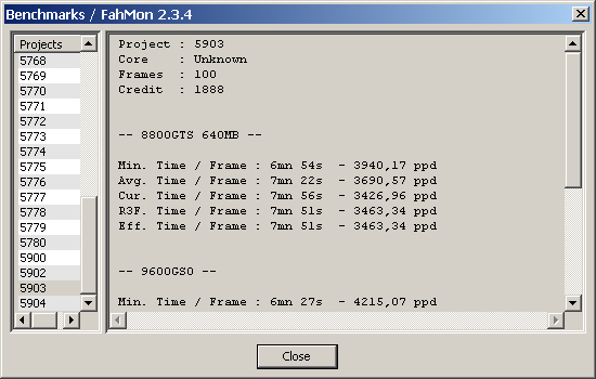

Smirnoff Skrevet 27. mars 2009 Skrevet 27. mars 2009 Ser PG har justert poenggivningen for de nye 59xx-prosjektene p.g.a regnefeilen tidligere. Er nå hhv. 472 og 1888 poeng.

-alias- Skrevet 28. mars 2009 Skrevet 28. mars 2009 Ser PG har justert poenggivningen for de nye 59xx-prosjektene p.g.a regnefeilen tidligere. Er nå hhv. 472 og 1888 poeng. Hvor ser du det? Jeg noterer ennå 1680 og 420. Tiden det tar har riktignok bedret seg igjen til omlag 11 timer+ for 1680 prosjektene.
Smirnoff Skrevet 28. mars 2009 Skrevet 28. mars 2009 (endret) Hm, rart. Men så det postet først av Ihaque på Foldingforum, og 5902/3/4 har gitt meg 1888 poeng siden i går. (Har ikke fått noen 5900 på en stund) Har du oppdatert prosjektdataene dine? Endret 28. mars 2009 av Smirnoff

-alias- Skrevet 28. mars 2009 Skrevet 28. mars 2009 Har du oppdatert prosjektdataene dine? Hvordan gjør man det?
Smirnoff Skrevet 28. mars 2009 Skrevet 28. mars 2009 "Download new projects" i FahMon. Måtte gjøre dette for at de korrekte poengsummene skulle avleses der.
-alias- Skrevet 28. mars 2009 Skrevet 28. mars 2009 (endret) "Download new projects" i FahMon. Måtte gjøre dette for at de korrekte poengsummene skulle avleses der. Mener jeg har gjort det, men uten at noe endrer seg. Skal forsøke igjen. Edit: Nå ble samtlige oppdatert! Endret 28. mars 2009 av -alias-
