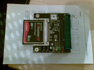

Jeg kommer til å bruke et CFI-III 8GB(compactflash type1 hastighet3) kort jeg har med en SDM CF->IDE adapter til 163,-. Det blir all disk maskinen får og trenger :). Minnekortet koster rundt 400,- og har 20/20 ytelse så det ikke er helt uholdbart å jobbe med.
Bestilte CF adapteren i dag og har allerede CF kortet hjemme.
Ellers kan man få SSD ned i 800,- for 16GB men det er nesten enklere og bedre å bruke CF da de har dokumentert hardfør driftsikkerhet under mange forhold. CF brukes jo mye utendørs i proffkamera.

Tenkte jeg skulle slenge inn et lite motivasjonsbilde for dedikerte foldingmaskiner. Skal installere OS i dag, må ta litt av gangen pga tid og det å være småbarnsfar. Bildet er fra mobil og dermed ikke særlig god kvalitet.
Personlig synes jeg dette er en topp diskløsning for maskiner som ikke trenger stor plass eller veldig god IOytelse.

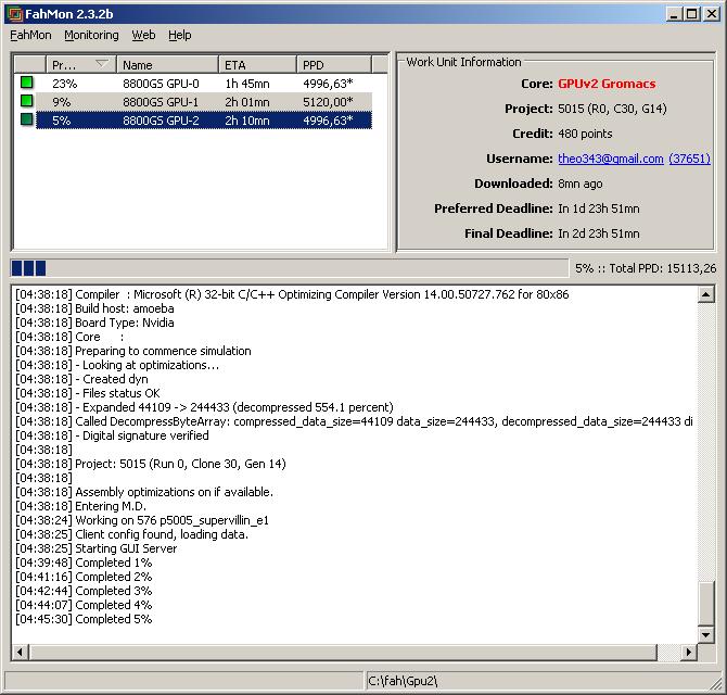

Viktig info til alle som sliter med Nvidia multi-GPU!
Jeg skulle for første gang forsøke 3 gpu'er i en maskin og fikk et problem med at "du har ikke driver for denne bla bla" på andre kortet og videre.
Jeg har kjørt 2 kort i vista før uten dette problemet så jeg stusset på det. Så fant jeg løsningen i foldingforumet.
Klientene må startes slik for at det skal fungere:
1) [email protected] -gpu 0 -forcegpu nvidia_g80
2) [email protected] -gpu 1 -forcegpu nvidia_g80
3) [email protected] -gpu 2 -forcegpu nvidia_g80
Det ser altså ut til at forcegpu hjelper å sette rett kort i maskinen med mange kort uten at man har en skjerm på hver. Dette fungerer for XP men usikker for Vista som trenger vga-dummy i tillegg.

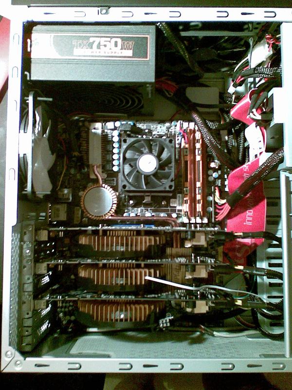

Nå folder den nye GPU maskinen i beste velgående. Jeg skal ha inn en GPU til slik at det er 4 totalt. Alt kjører på en råbillig AM2 A64 3200+ på 2GHz uten noen GPU slowdowns. Hovedkortet ble kjøpt brukt til 500,- og det eneste som kostet nevneverdig kroner var Corsair TX750W bulk til 850,-. (ville ha kvalitet PSU). Senere skal maskinen kjøre 4*8800GT og deretter 3*9800GX2.
Her er et bilde av maskinen ferdig bygget i går.

Det er fordi jeg har 8800GT kort kjørende fra før fordelt på flere maskiner. Jeg vil ha dem over i denne som har en god/kraftig PSU så fordeler jeg GS kortene over i de andre OEM maskinene som ikke har så gode/kraftige PSUer. :)
Jeg venter også med 9800GX2 til jeg ser hva fallet i PPD vil bli. 3*8800GT(asus glaciator) har jeg tidligere skaffet meg brukt til 750,- per stk. Kjører også 1stk 8800GTS512 i hovedpcen hvor jeg betalte 900,- for en god stund siden.
2 stk 800GS fikk jeg til 495,- per stykk på datakjeden og det tredje til 650,- på netshop(alle også Asus glaciator).
Har fått det meste forholdsvis billig og venter derfor på bla. nye PPD faktorer før jeg investerer i noe mer til folding. Det kan være jeg selger alle 7 skjermkortene for den saks skyld.
