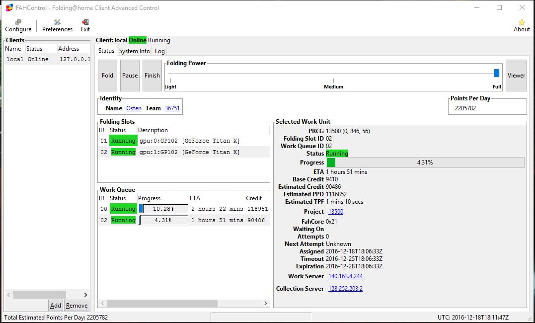

Fast_Eddie Skrevet 18. desember 2016 Skrevet 18. desember 2016 372.90 funker på Pascal Titan'sa, men er eneste maskin jeg har om dagen, så blir noen timer gaming, og orker ikke bytte drivere 2 ganger per dag. uten cpu folding ligger begge korta på 2,1M-2,2M PPD, @ 1870ish mhz

Fast_Eddie Skrevet 18. desember 2016 Skrevet 18. desember 2016 PPD på Pascal Titan korta, @1797MHz og 1822MHz 4
Kjetil Lura Skrevet 18. desember 2016 Skrevet 18. desember 2016 Takker. 2x1080 er ca 5-400k dårligere på mine 2x1080 på 2065.
