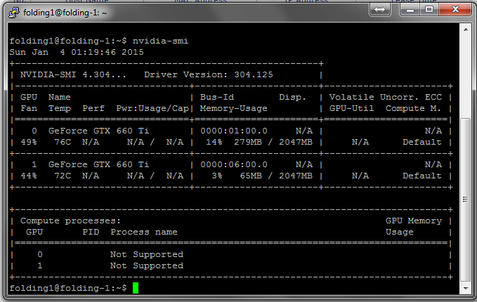

CasterAnd Skrevet 4. januar 2015 Skrevet 4. januar 2015 Apropos Ubuntu, jeg tenkte å sette sammen en rigg med 2x 970 og Ubuntu nest uke - hvilken versjon bør en Windowsnerd velge til folding? Jeg bruker 14.04 Husk å installere drivere, søk etter "driver" når du har fått installert Ubuntu, og klikk på Additional drivers - og vent til nvidia-driverne popper opp. Tok litt tid før jeg skjønte at jeg måtte gjøre det, selv :pp Anyhow, nå surrer alt perfekt: 72-76 grader med to kort, er jo omtrent utetemperatur i garasjen ^^
