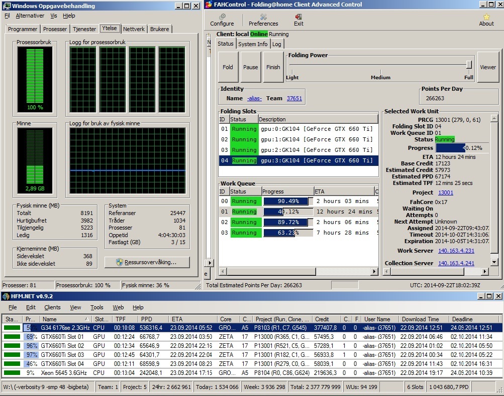

Nå har den startet en ny folding her og nå ser det mer riktig ut! I følge FAHControl vinduet står det nå over 65 tusen PPD (kun CPU) :green: Hvis jeg legger til begge mine GTX 670 kort, så får jeg enda mer tenker jeg.
Da er jeg litt over 500K :w00t:
Hvordan er dette over ca 6 dager med ca 19 Timer om dagen?

Jeg ser at skaden på mitt kort er blitt betydelig værre, og et bilde sier mer enn jeg kan forklare, men her må det har skjedd ting etter at det sto i fyr og flamme.
Jeg har solgt en annen G34-server og har nå kun en slik igjen som folder.. Som erstatning har jeg fyrt opp SR2-serveren og en GPU-server jeg bygget med kort jeg beholdt fra Kjetil. Samlet gir de omkring 500K PPD som sammen med den gjenstående G34-serveren blir omkring millionen, men det går med mye strøm, omkring 1100W + 650W så det er dyre poeng.
