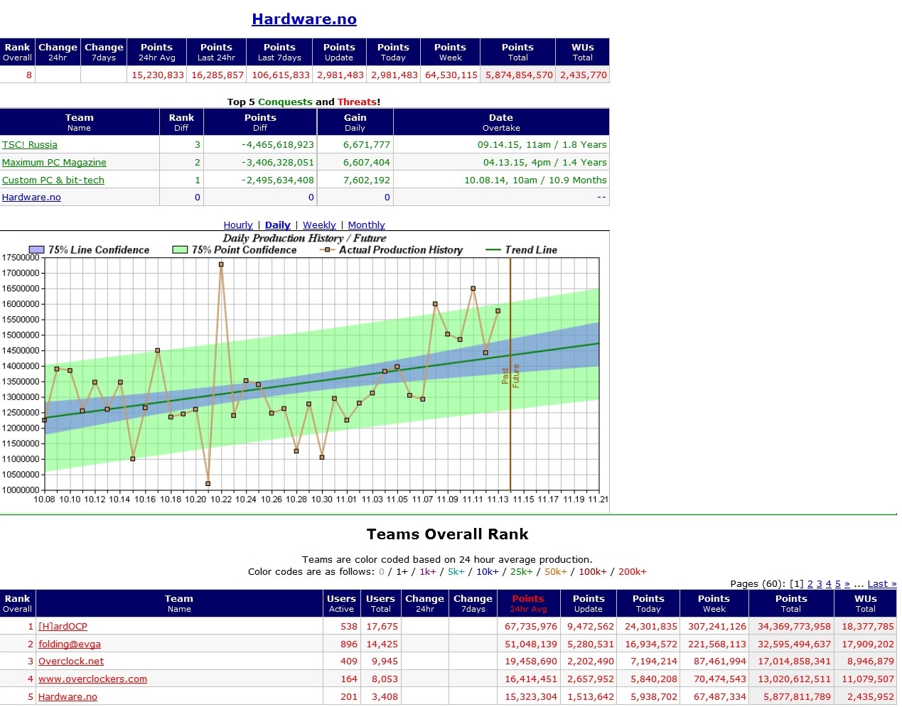

-alias- Skrevet 14. november 2013 Skrevet 14. november 2013 (endret) Fikk det til . Problemet var at de resterende portene i ruteren var dedikert til video. Nå er jeg oppe å kjører. Neste jobb er forhåpentligvis en bigadv. PS: Takk for all god hjelp. Kjekt, da er du i gang, og det blir spennende å høre hvilken TPF du oppnår på de forskjellige bigadv prosjektene, samt strømforbruket du får fra veggen? Jeg googlet litt og fant ut hvilken USB Wifi dongle jeg hadde, det er denne: http://www.newegg.com/Product/Product.aspx?Item=N82E16833158111 Kurven for laget er i ferd med å nærme seg 16 millioner PPD, og den stiger ennå. Avstanden til russerene er nå nede i 1.8 år og når du og War, samt nilsch får syklet i gang noe hardware så vil vi mest sannsynlig havne omkring 18 millioner. Og gjør vi det så er også 4-plassen på lista innen rekkevidde. Slik ser det ut nå: Vi ligger faktisk bare ca. 1 million PPD bak www.overclockers.com som innehar denne plassen. Endret 14. november 2013 av -alias-

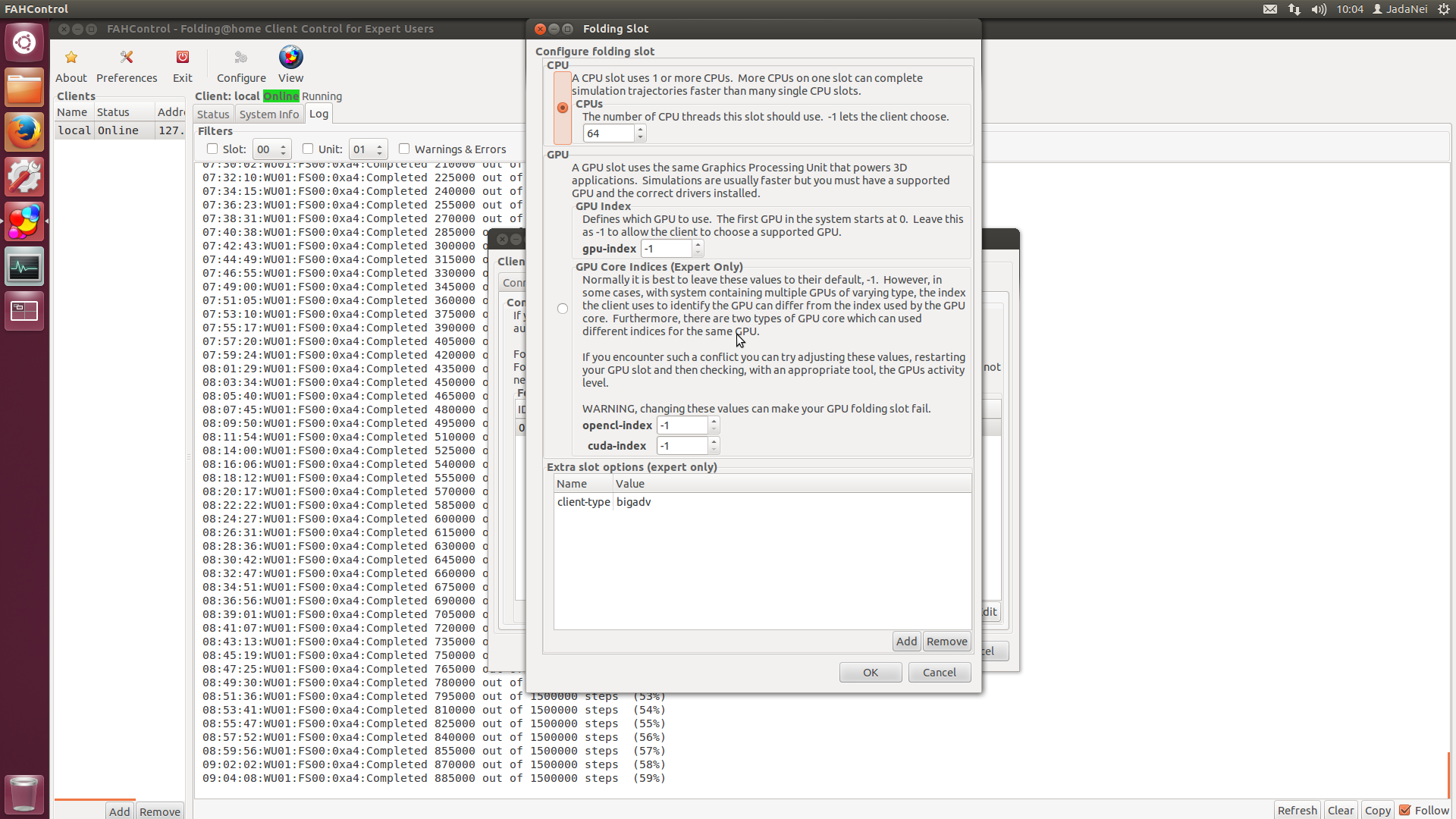

JadaNei Skrevet 14. november 2013 Skrevet 14. november 2013 Får ingen bigadv jobber, trenger man noe mer enn client-type\\-bigadv ? og 64 cpukjerner
Arve1234567890 Skrevet 14. november 2013 Forfatter Skrevet 14. november 2013 (endret) Du skal vel skrive uten bindestrek i V7? Edit: V7: client-type bigadv http://folding.stanford.edu/home/guide/configuration-guide/#ntoc7 Endret 14. november 2013 av Arve1234567890
JadaNei Skrevet 14. november 2013 Skrevet 14. november 2013 Du skal vel skrive uten bindestrek i V7? Edit: V7: client-type bigadv http://folding.stanford.edu/home/guide/configuration-guide/#ntoc7 Jeg har gjort det, men får dere av og til "vanlige" jobber, eller bare bigadv
Kjetil Lura Skrevet 14. november 2013 Skrevet 14. november 2013 Nei tror ikke det. Jeg bruker dette i v7 client-type.
Arve1234567890 Skrevet 14. november 2013 Forfatter Skrevet 14. november 2013 Det eneste som slår meg da er en client restart, men kanskje noen som faktisk har en bigadv rig kommer på noe mer?
-alias- Skrevet 14. november 2013 Skrevet 14. november 2013 (endret) Jeg bruker ikke V7 så der vet jeg ikke, og i V6.34 som jeg bruker settes init direkte etter start fra terminal, eller settes i client.cfg til: -smp 64 -bigbeta -verbosity 9 Og det hender at jeg får noe annet enn bigadv, men det er veldig sjelden, og skjer kun når det er mangel på bigadv prosjekter (WUer). Edit: Leste meg til at du ikke skal bruke et - foran bigadv under V7: client-type Edit2: Nå skjer det noe, E5-4650 V2 12/24 kjerner/tråder er tilgjengelig på ebay, benevnt som: INTEL XEON E5 2695 4650 V2 IVB-E 12 CORE 2.3-2.8Ghz B1 stepping. Jeg forsøkte meg med flg. bud på 4 stk., bud pr enhet: $500, 550 og &600, men ble avvist på samtlige. Da får jeg ikke legge inn flere bud. Det skulle vært interessant å vite hva disse går for. Link: http://www.ebay.com/itm/INTEL-XEON-E5-2695-4650-V2-IVB-E-12-CORE-2-3-2-8Ghz-B1-stepping-in-stock-/131016436012?&quantity=4&autorefresh=true Forsøker å finne ut hvilket hovedkort som støtter disse nye chippene. Rykyet sier at disse vil yte nesten det dobbelte av standard E5-4650, og ha mye bedre PPD/Watt forhold. Edit3: I følge tear på hardforum så støtter X9QRi-F+ (våre kort) disse med oppdatert bios. Edit4: Fikk svar hos tear om at en 4P med disse leverer omkring 1.3 millioner PPD, untatt for P8101, som er en bra forbedring, men ikke helt den de første ryktene ville ha det til. Dermed anser jeg ikke disse for verdt mer enn toppen $700 - $750, men det kommer litt an på PPD/Watt forholdert som ennå ikke er kjent. Edit5: Ser at quickz hos hardforum mener at chippen jeg linker til på ebay, over her, ikke vil fungere på 4P hovedkort, og jeg velger å tro på han. Selger har beskrevet dette om XEON-E5-2695-4650-V2 sitat: "Great value ES2 version, fully working with VT-X check hwinfo screenshot or detailed specs. you will need to make sure your motherboard support 12 core CPU ,with latest bios version. for dual /quad CPU workstation, ECC Reg RAM is a must !" Endret 15. november 2013 av -alias-
JadaNei Skrevet 15. november 2013 Skrevet 15. november 2013 Får fremdeles bare vanlige jobber har gjort dette i cpu option, holder det for bigadv?
Kjetil Lura Skrevet 15. november 2013 Skrevet 15. november 2013 Kan du legge ut loggen. Da kan vi se om det er noe feil.
JadaNei Skrevet 15. november 2013 Skrevet 15. november 2013 Kan du legge ut loggen. Da kan vi se om det er noe feil. Du mener etter neste nedlastning?
Kjetil Lura Skrevet 15. november 2013 Skrevet 15. november 2013 Neida det har ikke noe å bety. Loggen er der den i dagevis om du da ikke restarter. Mine maskiner har nå kjørt i 2 weeks 3 days 3h. Loggen er lang etter så lenge.
-alias- Skrevet 15. november 2013 Skrevet 15. november 2013 Du mener etter neste nedlastning? Det holder egentlig med starten av loggen der hvor init / start av WU foregår slik at vi ser hvilke flagg som gis, eks. fra V6.34 logg: http://folding.stanford.edu ############################################################################### ############################################################################### Launch directory: /home/vidar/fah Executable: ./fah6 Arguments: -smp 64 -bigbeta -verbosity 9 [10:13:02] - Ask before connecting: No [10:13:02] - User name: -alias- (Team 37651) [10:13:02] - User ID: 152C2B02EBC12AD [10:13:02] - Machine ID: 1 [10:13:02] [10:13:02] Loaded queue successfully. [10:13:02] [10:13:02] + Processing work unit [10:13:02] Core required: FahCore_a5.exe [10:13:02] Core found. [10:13:02] - Autosending finished units... [10:13:02]15 10:13:02 UTC] [10:13:02] Trying to send all finished work units [10:13:02] + No unsent completed units remaining. [10:13:02] - Autosend completed [10:13:02] Working on queue slot 00 [November 15 10:13:02 UTC] [10:13:02] + Working ... [10:13:02] - Calling './FahCore_a5.exe -dir work/ -nice 19 -suffix 00 -np 64 -checkpoint 5 -verbose -lifeline 3535 -version 634' [10:13:02] [10:13:02] *------------------------------* [10:13:02] Folding@Home Gromacs SMP Core [10:13:02] Version 2.27 (Thu Feb 10 09:46:40 PST 2011) [10:13:02] [10:13:02] Preparing to commence simulation [10:13:02] - Looking at optimizations... [10:13:02] - Files status OK [10:13:04] - Expanded 30336032 -> 33163648 (decompressed 109.3 percent) [10:13:05] Called DecompressByteArray: compressed_data_size=30336032 data_size=33163648, decompressed_data_size=33163648 diff=0 [10:13:05] - Digital signature verified [10:13:05] [10:13:05] Project: 8103 (Run 0, Clone 17, Gen 225) [10:13:05] [10:13:05] Assembly optimizations on if available. [10:13:05] Entering M.D. [10:13:11] Using Gromacs checkpoints [10:13:12] Mapping NT from 64 to 64 [10:13:59] Resuming from checkpoint [10:14:01] Verified work/wudata_00.log [10:14:01] Verified work/wudata_00.trr [10:14:01] Verified work/wudata_00.xtc [10:14:01] Verified work/wudata_00.edr [10:14:01] Completed 76235 out of 250000 steps (30%) [10:17:46] Completed 77500 out of 250000 steps (31%) [10:24:43] Completed 80000 out of 250000 steps (32%) [10:31:38] Completed 82500 out of 250000 steps (33%) [10:38:33] Completed 85000 out of 250000 steps (34%) [10:45:30] Completed 87500 out of 250000 steps (35%) [10:52:25] Completed 90000 out of 250000 steps (36%) [10:59:22] Completed 92500 out of 250000 steps (37%)
