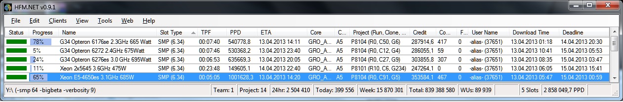

-alias- Skrevet 13. april 2013 Skrevet 13. april 2013 (endret) Det er nå omkring 40 timer siden artikkelen vår ble sluppet, noe som har resultert i 92 nye medlemmer til laget. I tillegg har 18 tidligere medlemmer igjen blitt aktive slik at vi nå er 235 som folder. Bidraget fra laget har gått opp fra 10 til 11.5 millioner PPD og stiger stadig. Siste døgn leverte vi 12.7 mill. PPD, så dette kan bli veldig bra hvis vi klarer å stabilisere oss på omkring 12, noe som vil bli omkring 350 - 360 millioner pr. måned, og som kan bringe oss opp til plass 10 i løpet av sommeren. Hvis det også slippes flere bigadv (som antydet fra PG) vil dette hjelpe på statistikken vår. Mine rigger leverer i øyeblikket omtrent max av hva de klarer å produsere. Hadde SR2-riggen også foldet på 8104 ville PPD samlet vært noe over 2.9 mill. herfra. Klikk for større bilde! Igjen, veldig velkommen til alle nye foldere. Endret 13. april 2013 av -alias-
