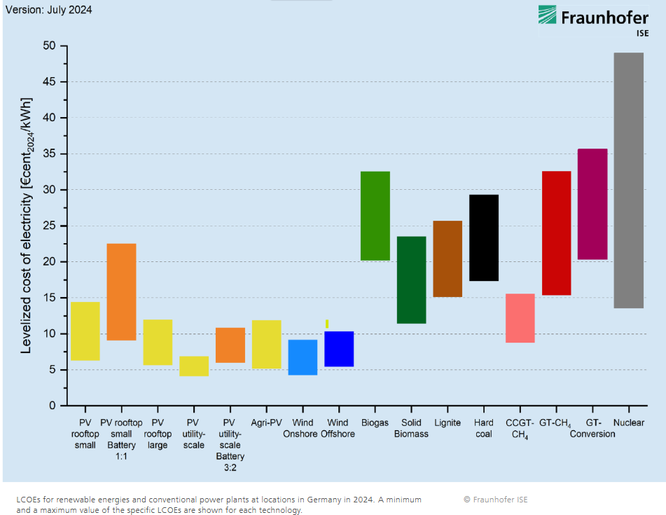

Tronhjem Skrevet 3 timer siden Skrevet 3 timer siden (endret) Det er i dette forum mye fokus på kostnad for elektrisk kraft fra sol- og vindkraft - især fra de som av en eller annen (uforståelig) grunn ikke liker at forureninsgfri sol og vindkraft tar over mer og mer av verdens energimarkeder. På en måte er kostnadsfokuset forståelig. Sol og vindkraft var for inntill få år siden et vesentlig dyrere alternativ enn tradisjonelle varmekraftverk. Det har de fleste i dag innsett gjelder ikke lengre, men mange tror fortsatt fast og holdent at problemene med "Dunkelflaute" - mørke og vindstille peridoer - spesielt på vinteren gjør variabel fornybar kraft dyr og uegnet fordi sol og vind krever så stor balansekraftkapasitet. Også denne vedtatte sannheten står nå for fall. Fraunhofer Institute i Tyskland melder at i 2024 ble kraftverkskala solcelleanlegg (flere hundre MW) med batterilagring en billigere løsning enn kull- og gasskraft selv i Tyskland: "The newest edition of the study by the Fraunhofer Institute for Solar Energy Systems ISE on the electricity generation costs of various power plants shows that photovoltaic systems now produce electricity much more cheaply than either coal or gas-fired power plants, even in combination with battery storage." Kilde: https://www.ise.fraunhofer.de/en/press-media/press-releases/2024/photovoltaic-plants-with-battery-cheaper-than-conventional-power-plants.html Globalt er dette enda mer tydelig: Kilde: https://ember-energy.org/latest-insights/global-electricity-review-2025/the-big-picture/ Worldwide battery storage installations up 54% in first half of 2025, June sets monthly record Market intelligence firm Rho Motion, the downstream arm of Benchmark Mineral Intelligence, says it tracked 7.95 GW / 22.2 GWh of new global battery energy storage system (BESS) capacity entering commercial operations in June 2025. Kilde: https://www.pv-magazine.com/2025/07/15/worldwide-battery-storage-installations-up-54-in-first-half-of-2025-june-sets-monthly-record/ Denne utviklingen er med litiumionebatterier. De må bruke noen minrealer det er knapphet av i verden og som er relativt dyre i innkjøp. Kostprisen for Liionebatterier er i dag ned mot 100 USD/kWh lagringskapasitet. Nå kommer en ny type batterier for fullt: Natriumionebatterier: https://sodiumbatteryhub.com/2025/04/10/sodium-ion-a-game-changer-in-battery-technology/ De har rundt halvparten så stor energitetthet som de beste litiumionebatteriene, men det betyr ikke så mye for lagringsbatterier. Der er verken plassbehov eller vekt avgjørende faktorer. Det som derimot er viktige faktorer er at natriumionebatteriene lages av mineralene jern, alumnium og natrium, materialer som fins "overalt" i rikt monn. De kan lades og utlades med større effekt enn Liionebatteriet, de er brannsikre i motsetning til Liionebatteriet, de har mye lengre levetid (tåler langt flere ladesykluser) og de tåler kulde og varme langt bedre enn Liionebatteriet. Det hører med til bildet at Naionebatteri koster allerede rundt halvparten av et Liionebatteri. Ryktene vil ha det til at kostnaden kommer ned i 10 USD per kWh lagringskapsitet når disse batterienes kostnad får full storskalaproduksjonseffekt, dvs. 1/10 av hva du må betale for et Liionebatteri. Prisfordelene med sol/vind + batterilagring kommer høyst sannsynlig til bare å øke fremover. Men som nevnt innledningsvis, det er mer enn bare en kostnadsfordel som gjør at vi vil få se en eksplosiv utbygging av variabel fornybar kraft med batterilagring. Det er en "egenskap" ved disse energiformene som det snakkes lite om, men som vil bety at ingen kraft i verden vil klare å stanse denne utviklingen. Denne "egenskapen" er at ingen eier sol og vindressursene. De er gratis og tilgjengelige over alt på jord. Dette er en vesentlig forskjell fra tradisjonell varmekraft, enten vi snakker om gass/kull/olje eller kjernekraftverk. Disse kraftverkene må ha et drivstoff for å lage strøm. Dette drivstoffet fins, i rett nok ganske mange, geografisk begrensede reserver på jordkloden. Stanser strømmen av drivstoff, stopper kraftverket. Dette er ikke bare sikkerhetspoliltisk sårbart (slik Tyskland og EU fikk merke da Russisk olje og gass ble avstengt) eller dyrt handelspolitisk, det betyr også at den som militært/politisk kontrollerer ressuresene og transportveien for drivstoff i verden får mye realpolitisk makt og innflytelse over resten av verdens samfunn. Det fins ingen slike bindinger/avhengighetsforhold knyttet til fornybar variabel kraft + batterilagring. Det kreves rett nok endel såkalt sjeldne jordmetaller for å lage batterier og annen elektrisk kraftutstyr, og Kina kontrollerer mesteparten av dagens produksjonskapasitet for disse mineralene. Men i motsetning til hva navnet impliserer, er ikke disse metallene sjeldne. De fins i rikelige monn stort sett over alt på jorda. Det er stort sett kun snakk om å sette i gang å utvinne dem. Men en annen og vel så viktig faktor er at metallene i elektriske motorer, kraftelektronikk, batterier m.m. er mer enn 90 % gjenvinnbare. Disse ressursene blir ikke brukt opp. Det er først og fremst nå i utbyggingsfasen at det det kan oppstå flaskehalser ved knapphet på slike metaller. Etterspørselen etter disse metallene vil flate ut etterhvert som morgendagens strømforsyning blir utbygd. Dette står i skarp kontrast til tradisjonell varmekraft. Der blir drivstoffet bokstavelig talt brent opp og må konstant fornyes 100%. Den tradisjonelle kraftforsyningen er derfor materialflytkontrollert. Variabel fornybar kraft + batterilagring er i mye mindre grad materialflytkontrollert - den er først og fremt kunnskapskontrollert fordi "alle" har tilgang til vind, sol og det er begrenset hva man vil trenge av kritiske materialer for å holde en slik kraftproduksjon i drift. I dag er Kina den som kan dette faget/tekknologien best av alle med god margin. Men like lite som at amerikanerne kunne hindre at andre lærte seg å lage atomvåpen og ballistiske missiler, vil Kina klare å hindre at resten av verden vil lære seg å lage effektive og velfungerende kraftforsyninger basert på bilig og ren kraft fra variabel fornybar kraft. Jeg er derfor brennsikker på at såfremt det ikke kommer et teknologisk gjennombrudd som gjør en annen energiteknologi til et enda bedre og billigere alternativ, så vil den utviklingen vi ser i disse figurer fortsette til at olje, gass, kull og kjernekraft kun fins på museum. Endret 3 timer siden av Tronhjem 3

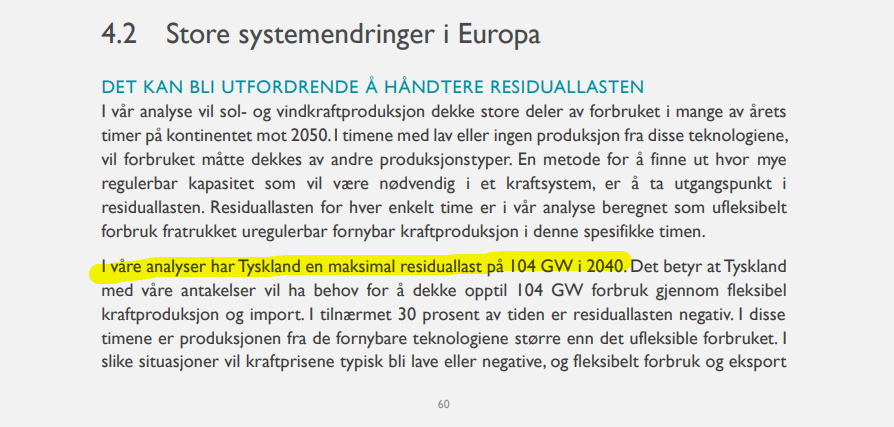

obygda Skrevet 2 timer siden Skrevet 2 timer siden Batterier hører hjemme i morgendagens kraftsystem - ingen tvil om det. Men hvor store batterier snakker vi egentlig om her? Om man googler så kommer man frem til at verden største batteri er skarve 85 MW - altså effekt - hvilket er den dimensjonerende faktoren for et stabilt kraftsystem. Driftstiden er maksimalt 100 timer. https://www.canarymedia.com/articles/long-duration-energy-storage/form-energy-set-to-build-worlds-biggest-battery-in-maine 85 MW er latterlig lite sett i større sammenheng - så bare i Norge en vinterdag måtte man ha hatt 330-350 av disse for å drifte kun 100 timer av landets forbruk - og da snakker vi bare Norge som tross alt har lite forbruk sammenlignet med f.eks Tyskland. Sjekket litt på Statnett sine rapporter og de er kommet frem til : 104 GW=104.000 MW. Og tar vi dette 85 MW batteriet så må en altså inn med : 1223 av disse for å dekke 100 timer... Alt er sikkert mulig - men det blir jo ikke billig dette her... 2

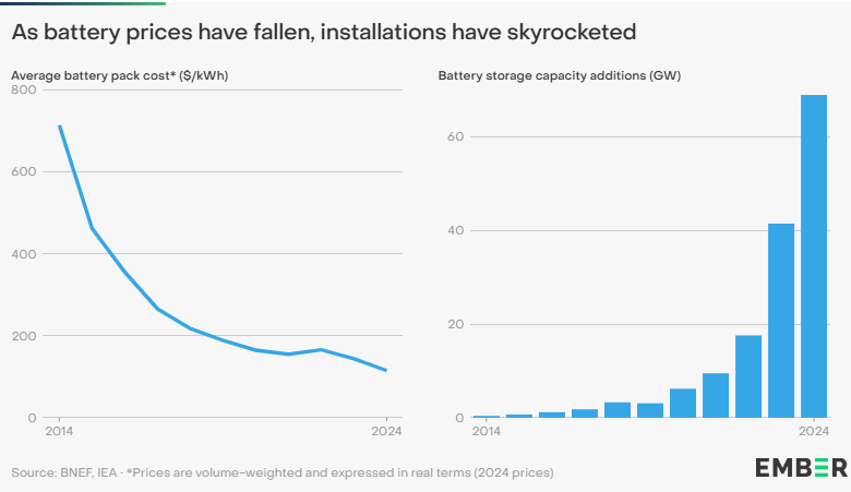

Tussi Skrevet 2 timer siden Skrevet 2 timer siden Er det massive mengder sol og vind burde man kunne lagre noe av strømmen til å bruke på kveld og natt når det ikke er sol f eks, heller enn å la alt gå til spille. Skjønner ikke hvorfor det ikke er mer brukt
HF- Skrevet 2 timer siden Skrevet 2 timer siden Tussi skrev (9 minutter siden): Er det massive mengder sol og vind burde man kunne lagre noe av strømmen til å bruke på kveld og natt når det ikke er sol f eks, heller enn å la alt gå til spille. Skjønner ikke hvorfor det ikke er mer brukt Fordi det er dyrt med batteri 1
obygda Skrevet 2 timer siden Skrevet 2 timer siden (endret) Tussi skrev (12 minutter siden): Er det massive mengder sol og vind burde man kunne lagre noe av strømmen til å bruke på kveld og natt når det ikke er sol f eks, heller enn å la alt gå til spille. Skjønner ikke hvorfor det ikke er mer brukt Foreløpig dyrt å lagre...akkurat som TS er inne på. Men blir batterier billige å produsere i enorme kvanta..så hjelper det jo. Ulempen med vind og sol er jo at man er avhengig av distribuert produksjon og dermed massivt med linjer på kryss og tvers. Blir ikke pent landskap av slikt..og mye natur må vike. Edit: Kina som verdens største produsent av batterier satser forøvrig massivt på kjernekraft... Endret 2 timer siden av obygda 1 1
