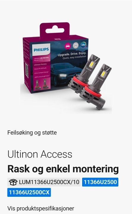

AndreasCP Skrevet 14. oktober 2025 Skrevet 14. oktober 2025 Er Phillips LED-pærer godkjent for bruk på norske veger? Sliter med å finne dokumentasjon som sier noe om dette. Ser de har typegodkjenning ECE R10, vil dette da si at de er E-merket?
Hugo_Hardnuts Skrevet 14. oktober 2025 Skrevet 14. oktober 2025 Usikker på akkurat de pærene, men Philips reklamerer med at noen av LED-pærene deres nå er godkjent for enkelte bilmodeller (retter sagt enkelte billykter) og har en kompabilitetsliste man kan sjekke opp mot: https://www.philips.no/c-e/au/billys/frontlys/ultinon-pro6000-led.html
AndreasCP Skrevet 14. oktober 2025 Forfatter Skrevet 14. oktober 2025 Var denne listen jeg lette etter, men den fulgte ikke med pæren jeg så på, så da går jeg ut i fra at den ikke er lovlig. De hadde forsåvidt hverken korrekt pære eller en oppføring i listen for min bil, så da får jeg jakte på gode halogenpærer. Noen anbefalinger på H7 (nærlys) og H9 (fjernlys)? Har hørt gode ting om Night Breaker-serien til Osram, men finnes ikke H9 i den serien, så vidt jeg vet.

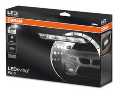

PaladinNO Skrevet 15. oktober 2025 Skrevet 15. oktober 2025 (endret) Hvis ettermontering er et alternativ, så har jeg selv kjøpt disse: Osram PX-5, har alle godkjenninger for lovlig kjørelys / DRL (ECE R87 og ECE R149) https://www.autorek.no/osram-led-kjorelys-drl-12v-ledriving-px-5-37905p.html Fungrerer veldig bra om sommeren for å spare halogenpærene, men de er ikke kraftige nok som en ren nærlyserstatning i mørket. Har selv sett på LED-pærer (H1 og H7, fjernlys og nærlys) til min '08 VW Caddy, men min bil benytter en egen pærebrakett som gjør LED-pærer umulige å montere uten en dremel og sjansespill. Er egentlig glad for det, for jeg har funnet at selv kraftige LED-barer ikke blir varme nok til å smelte snø / sludd som legger seg på glasset. Hva rene halogenerstatninger angår så har jeg gått for Philips X-tremeVision eller RacingVision (sistnenvte er ikke lovlige pærer). Har også gode erfaringer med PIAA Hyper Arros. Jula har et bra utvalg av Philips LED-pærer. Endret 15. oktober 2025 av PaladinNO

PaladinNO Skrevet 15. oktober 2025 Skrevet 15. oktober 2025 (endret) AndreasCP skrev (23 minutter siden): Får ikke åpnet linken du sendte, siden er sperret av både jobben og Telia 😬 Men det er ikke så farlig, for skal ikke ettermontere kjørelys, bare bytte/oppgradere pærer. Da har jeg ihvertfall noe å gå etter! Hmm, det var den eksakte siden jeg kjøpte lykten min ifra. Og jeg sitter også på et jobbnett akkurat nå. Og linken fungerer fint her. Her er produsentlinken - satser på at den virker: https://www.osram.com/ecat/LEDriving PX-5-LED daytime running lights-Car lighting-Automotive/com/en/GPS01_1062701/ZMP_1166035/ Jeg kunne ikke finne noen lovlige pæreoppgraderinger i H9, og hvis det var fjernlyspærene så ville jeg helt ærlig vurdert å sette i hva som helst (såfremt lysbildet ville vært identisk - dette kommer an på hvordan en LED-pære ville sittet inni reflektoren) for best mulig lys - og så evt. bytte tilbake ved PKK. ECE R10 er forøvrig kun godkjennelse mot elektrisk støy. For nærlys / kjørelys er det ECE R87 og R149 som gjelder. Jeg hadde en lengre samtale med en fra veguvesenet rundt jul angående nettopp lysene på min bil, inkludert kjørelysene. E-merkede ekstralys (f.eks. Rigid D-serie) er heller ikke godkjent å bruke som ettermonterte nærlys / kurvelys (som var det jeg hadde). Endret 15. oktober 2025 av PaladinNO

SpecialForce Skrevet 15. oktober 2025 Skrevet 15. oktober 2025 E-merke skal vel være preget på de enkelte pærene. Så der ser du svaret ditt.
