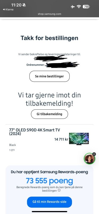

vidor Skrevet i går, 17:06 Skrevet i går, 17:06 6 hours ago, OMyre said: Grei pris på TV 😁 Bra deal det der for en 90-serie. Likte spesielt godt det gode antirefleksbelegget den har som demper lys i rommet veldig mye, noe som passer som hånd i hanske med OLED. 1
