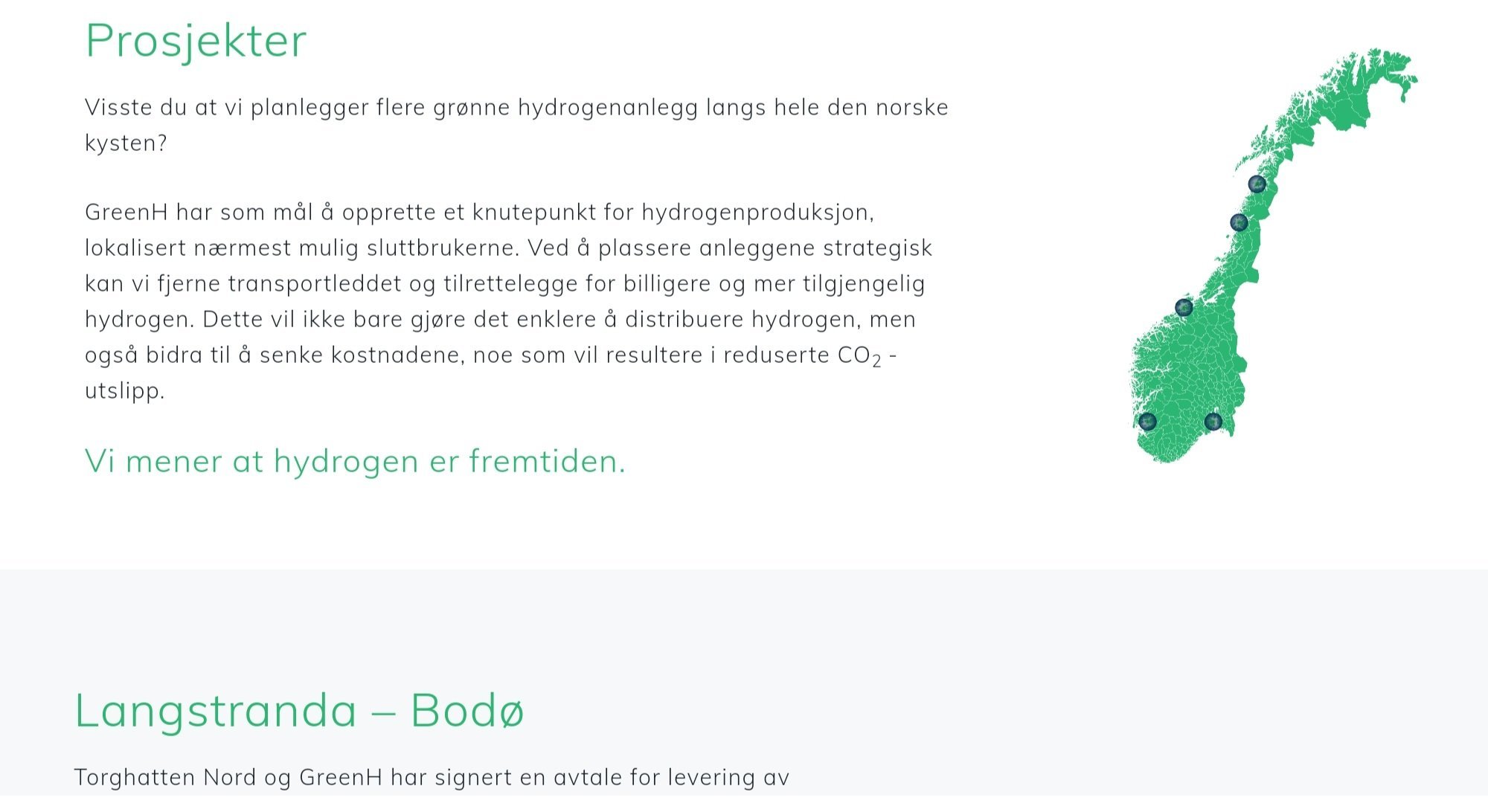

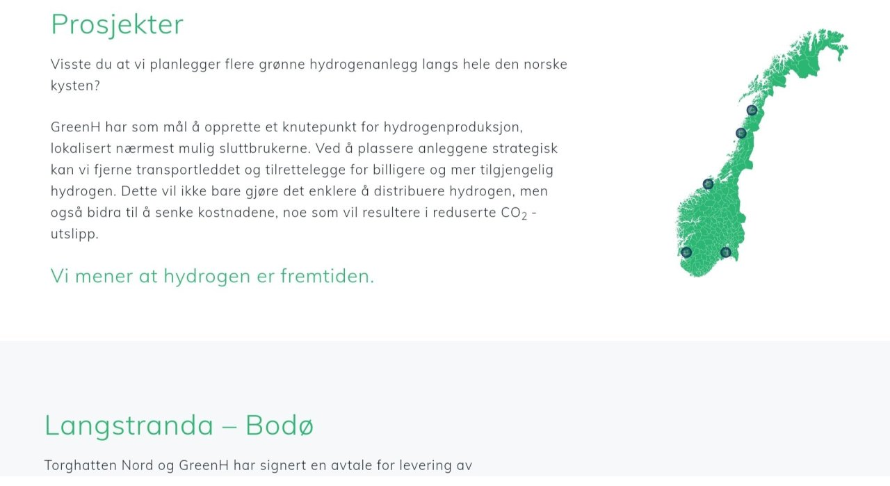

Siste frå tilkarringsbransjen, GreenH vil bygge fyllestasjoner for skip langs kysten frå Slagentangen i sør til Bodø i nord. Det som er mindre fokus på er prisen på dette hydrogenet, det blir nok ikkje billig. I Bodø har dei faktisk en kunde, nemlig fergene på Vestfjorden som skal gå på hydrogen. Dagsforbruket er antyda 7 tonn og produksjonskapasiteten 6-10 tonn. Håper dei beregner rikelig produksjonskapasitet så når forbruket går opp når det bli kaldt har dei litt å gå på.
sedsberg skrev (2 timer siden):
Viktig å få med "CO2-reduksjon" så de garantert får statsstøtte. :D

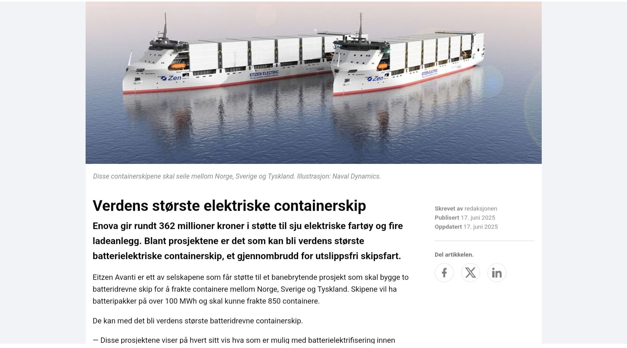

Fergene på Vestfjorden skal spare 26500 tonn co2, tilsvarande utsleppet frå 13000 dieselbiler.
No kjem det conteinerskip med batteripakke på 100 MWh! Då spøker det for at nok ei nisje forsvinner for hydrogen.

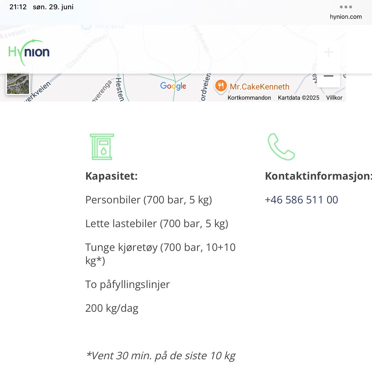

Stasjonen på Høvik klarer å fylle lastebiler, men man må vente 30 minutter for å få full tank :) for at stasjonen skal bygge opp trykk og varme seg opp eller noe
Stasjonen med sine 2 pumper kan kun levere 200kg hydrogen i døgnet.
Lastebiler får kun lov å fylle 20kg ser det ut til (da med 30 minutters ventetid imellom de første 10kg og neste) og vipps der forsvant argumentet om rask fylling.
En Mirai har 5,6kg tank.
Så om stasjonen går på full kapasitet, som det ikke ser ut som den gjør veldig lenge av gangen uten dagevis nedetid, så kan den serve
10 lastebiler i døgnet eller 40 Toyotaer
Hvordan noen trodde dette var en god ide er veldig merkelig.

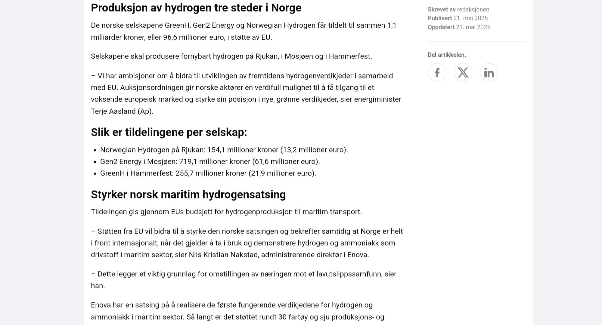

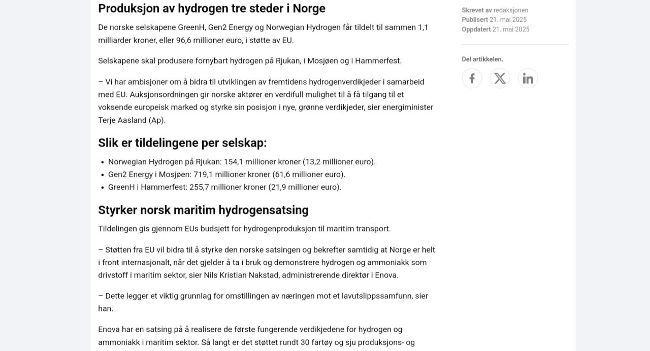

1,1 mrd kroner fra EU til tilkarringsbransjen. Eg er sikker på at sjøtransport på Rjukan blir en suksess. /s
