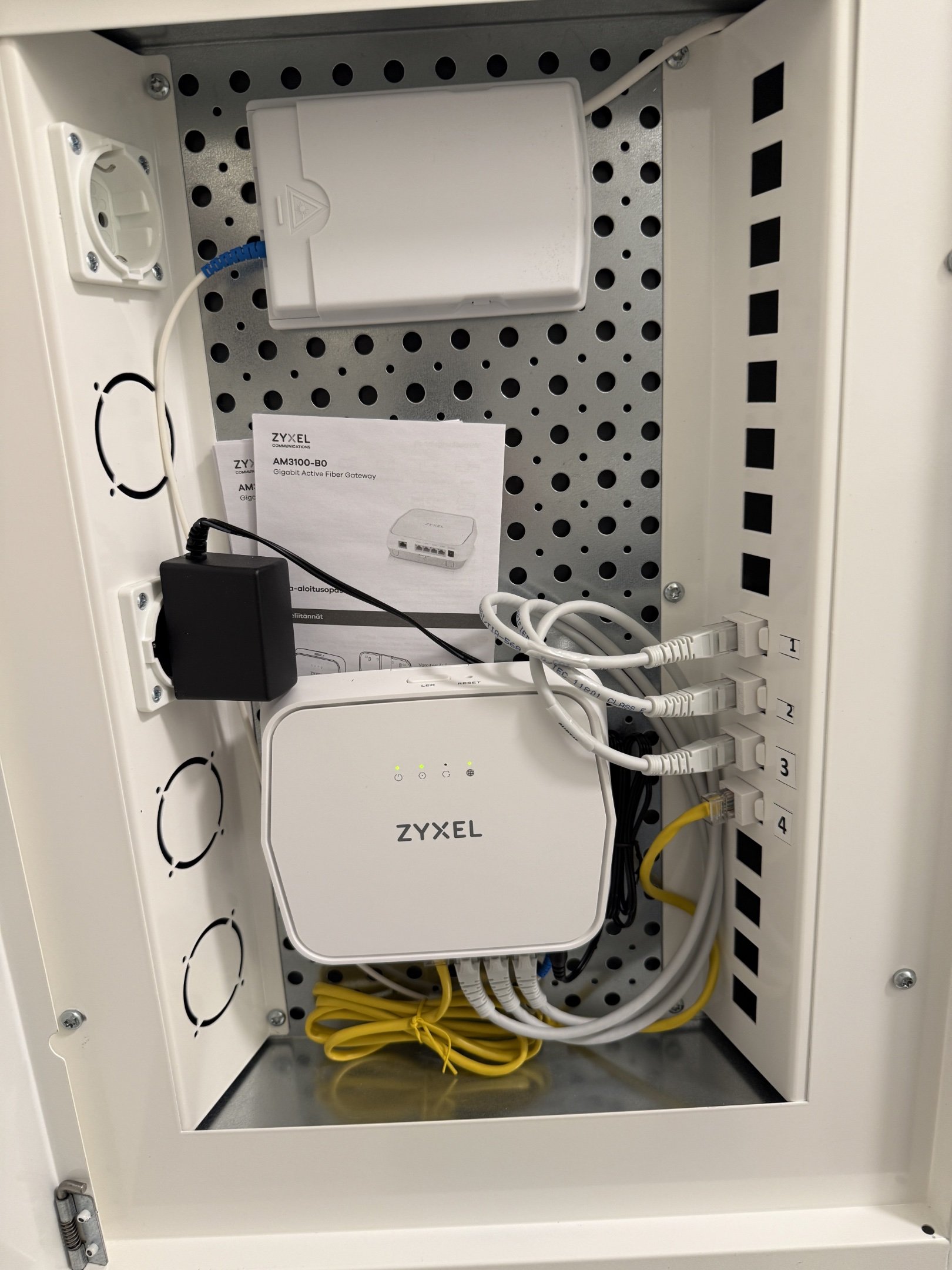

skøtterud Skrevet 8. juni 2025 Skrevet 8. juni 2025 Flytter straks til nybygget leilighet med fiberlinje fra global connect. Leiligheten er ca 150m2 og har eget skap i teknisk bod der fiber kommer inn med kablet forbindelse videre til to punkter i leiligheten, henholdsvis stue og soverom. Har ikke veldig avanserte behov men ønsker bra trådløst nett både inne og ute på to balkonger. Ønsker også kablet forbindelse til to TV'er, samt muligens et par nettverkskameraer over poe. Jeg har en gammel ubiquiti forbruker-nivå router i dag som jeg ikke har tenkt til å gjenbruke, og står derfor fritt til å kjøpe alt nytt uten å tenke på kompatibilitet el. men er veldig fornøyd med ubiquiti og kunne tenke meg å holde meg til unifi produkter. Det hadde vært nice å få plass til mest mulig i teknisk skap som jeg har lagt ved bilde av. Jeg har ikke mulighet til å montere noe i tak eller trekke flere kabler til nye punkter. Noen som vil foreslå en pakke med router/ap/switch til et fornuftig prisnivå, samt gi et forslag til oppsett?

NULL Skrevet 8. juni 2025 Skrevet 8. juni 2025 Du sier to punkter (Stue og soverom), men patch her tyder vel på at det er fire punkter? Eller er det dobbeltpunkt i stue og soverom?
skøtterud Skrevet 8. juni 2025 Forfatter Skrevet 8. juni 2025 NULL skrev (28 minutter siden): Du sier to punkter (Stue og soverom), men patch her tyder vel på at det er fire punkter? Eller er det dobbeltpunkt i stue og soverom? Det er dobbelt ja!
Marzo Skrevet 8. juni 2025 Skrevet 8. juni 2025 Med tanke på plass så ville jeg gjerne valgt en Cloud Gateway Fiber. Kan du kjøre WAN på fiberporten og koble fiberen rett i denne, så slipper du Zyxel boksen fra Global Connect. Men du trenger flere Poe punkter, så en switch i skapet evt ved hvert av punktene. Lite 8 Poe eller Ultra feks. Husk å legg ved M2 SSD Tray hvis du skal montere disk selv i gatawayen. Den har ikke vært på lager på veldig lenge, men er tilfeldigvis på lager as we speak... https://eu.store.ui.com/eu/en/products/uacc-ssd-tray
skøtterud Skrevet 8. juni 2025 Forfatter Skrevet 8. juni 2025 Marzo skrev (27 minutter siden): Med tanke på plass så ville jeg gjerne valgt en Cloud Gateway Fiber. Kan du kjøre WAN på fiberporten og koble fiberen rett i denne, så slipper du Zyxel boksen fra Global Connect. Men du trenger flere Poe punkter, så en switch i skapet evt ved hvert av punktene. Lite 8 Poe eller Ultra feks. Husk å legg ved M2 SSD Tray hvis du skal montere disk selv i gatawayen. Den har ikke vært på lager på veldig lenge, men er tilfeldigvis på lager as we speak... https://eu.store.ui.com/eu/en/products/uacc-ssd-tray Det virker jo som en fin løsning mtp. plass ja, men skjønner ikke helt hvordan jeg skal få koblet fiber rett i gateway'en? Ser forøvrig at gateway fiber er billigere enn gateway max, hvor er logikken i det? Er det bortkastet å bruke to unify express 7 som aksesspunkt? Ser for meg at de er de enkleste ift. plassering. In-wall variantene av U7 kunne sikkert vært et alternativ, men det virker klønete mtp. kabelgjennomføring når jeg allerede har patch-kontakter på veggen.
