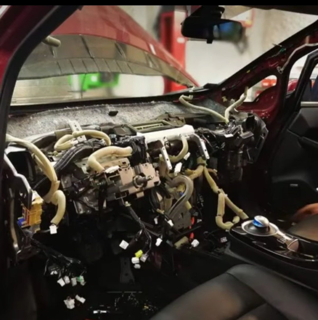

sverreb Skrevet 12. desember 2024 Skrevet 12. desember 2024 1 minute ago, Complexity said: De ryker hele tiden på biler så rart de er så pålitelige. Hele tråden er jo basert på gåen PTC på en BMW? Nissan Leaf har varmepumpe og PTC, og det er nesten alltid PTC som ryker når det er problemer og da kjører man rundt å fryser for varmepumpa klarer ikke kulden. Koster gjerne mere enn bilen er verdt å fikse så de hugges ofte for dette. Det er neppe PTC elementet som har gått, Jeg gjetter det er en dårlig kontakt, jordfeil eller annen nærliggende feil som har skjedd. Biler tenderer til å bytte hele moduler ikke enkeltkomponenter nå til dags.

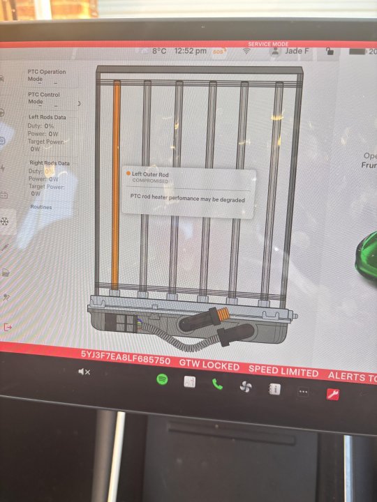

Complexity Skrevet 12. desember 2024 Skrevet 12. desember 2024 (endret) 53 minutes ago, sverreb said: Ikke noe hinder for at en PTC kan varme opp vann. Disse ryker jo også på mange biler. Porsche Taycan var jo veldig plaget med sine. Tror de endte med å ta en recall på hele heatern. Tesla var dum og plassererte sin under hovedbatteriet på eldre Model X. De ryker jo nærmest årlig der og man må ned med batterier for å bytte dem så forståelig at de også kvitta seg med den å heller benytter motorene til oppvarming. Jeg byttet en defa vannbåren motorvarmer på ett aggregat 3 ganger på 5 år. Aggregatet var omtrent ikke i bruk engang så minimalt med bevegelse, men varmeren var på hele tiden så den skulle være varm å klar ved behov. Den ene gangen røk den etter bare noen uker.. Sikkert PTC i dem og. Føler ikke det er spesielt holdbare greier. Endret 12. desember 2024 av Complexity 1
