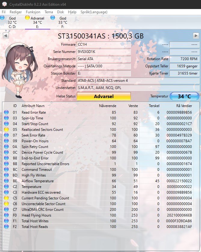

Switters: Bare for moro skyld; jeg ser andre er på godt på vei til å hjelpe deg, hvordan ser SMART (bruk f.eks CrystalDiskInfo eller HDD Sentinel til å lese disse på Windows) ut for disken du har problemer med?
@Lch Smart ser slik ut, så disken har nok begynt å få noen feil; Det er hhv 3, 4 og 4 observasjoner på hver av de gule.
Ellers skal jeg nå ha klart å lage en klone av denne. Om jeg har skjønt det riktig, så er den klonen jeg bør jobbe med, og ikke originalen? Tenker å koble bort den gamle så lenge og teste å reparere via Testdisk. @vidor Hvilket valg ville du testet først i TestDisk?
Disken din er sliten og har gått tom for reserveplass når feil oppstår. Dette gjør det veldig smart å jobbe på klonen, selv om det er litt ekstra hassle hvis den er større når du vil ha all plassen over 1,5GiB etterpå når filsystemet er fikset.
Hadde uansett gitt TestDisk en sjanse på klonen. Om det ikke skulle virke kan du uansett klone igjen.
Edit: En kan jo også fikse originalen direkte hvis det fungerer på klonen.
Edit2: Ser du spør etter spesifikke valg i TestDisk. Spørs om du ikke er best tjent med å gjøre det samme som i siste posten din fra TestDisk og bare kopiere filene ut der i.o.m Linux feiltolkningen i Analyze.
Endret av vidor
Nei, disken har overhodet ikke gått tom for reserveplass. 05 Reallocated sector count er fremdeles på 100 med terskel på 36. Så det er langt igjen.
De to andre er også fremdeles på 100 med terskel på 0.
Dog bør man likevel arbeide på klonen siden man ikke vet om flere sectorer ryker. Skal man fortsette å bruke disken bør man også kjøre en full diagnose med f.eks. Seagates egne diagnoseprogram (Seatools) gjerne med full sletting først. Men på en så gammel og liten disk hadde jeg heller kjøpt ny.
Ser poenget ditt. Programmet bare merker hva en bør sjekke, og varsler ikke sånn sett reelle problemer. Litt uheldig designet da jeg ikke er vant med dette programmet.
Ja det er fort å få panikk med CrystalDIskInfo. 😛 Det er ganske paranoid og gir advarsel på første feil. Man kan konfigurere dette selv om man vil.

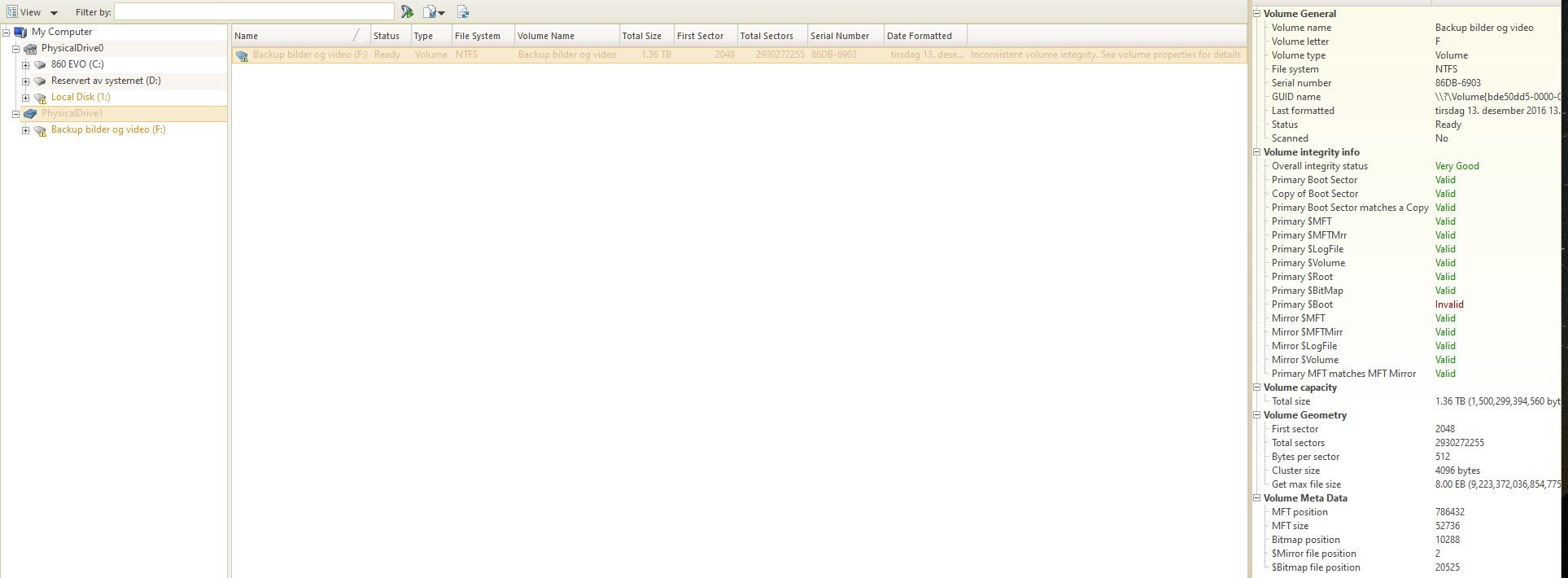

Det virker ikke som klonen er heeelt lik som den gamle, da den oppfører seg litt annerledes. Active Disk Editor viser dette:
Måtte også kjøre en CHKDSK /F for å kunne se den skikkelig, før det var det Primary Root og Primary Bitmap INVALID. Det er de store mappene "Bilder" og "Video" som er problemet mistenker jeg, da jeg ikke kommer inn på de i Active Disk Editor, og de er endret på av CHKDSK på klonen. Ale av repair via TestDisk sier bare at alt ser OK ut. Skal jeg lage et nytt image via Testdisk kanskje, og så forsøke å kjøre CHKDSK /R på den gamle for å fikse/flytte på det som er i ødelagte sektorer?
Som jeg sa i forrige posten min så tror jeg du kommer best ut av å kopiere filene i TestDisk. Dette virker som en farbar vei uten noe risiko. Dette er en ren leseoperasjon så om du trenger plass kan du formattere den nye disken din som du klonet til.
Hadde nok ikke kjørt noe chkdsk på originaldisken, nei. Dette er en alt for stor risiko.
