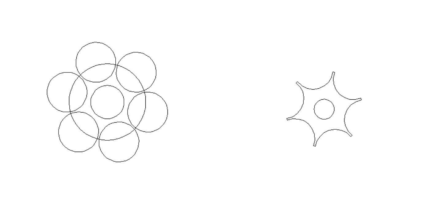

Jeg hadde tenkt å lage noen små drev så det bør være motstandsdyktig mot slitasje. Jeg skal først bore hull rundt og siden frese en sirkel med en fres slik som bildet viser.
