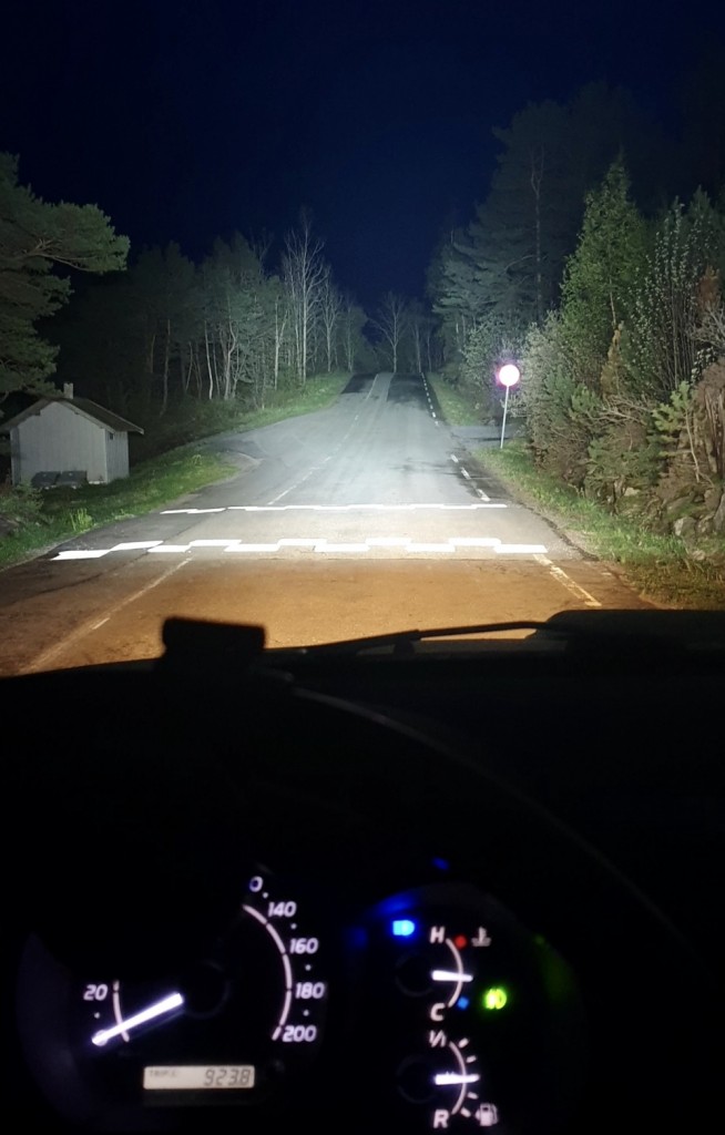

Snakk med de på verkstedet, er det slik at de ikke har gjort jobben du ba om og det ikke fungerer så er vel det en reklamasjonssak?
edit: I fall du lurer, slik skal det være:
Spoiler
07ead970770971ccbd1ae059e9d1ec79-image.j
Endret av Kakkelfant

Kakkelfant skrev (1 time siden):
  Vis skjult innhold
det er vel to år siden.

Selv kjører jeg med dedikerte lykter for spredning og spot for best effekt fra begge variantene - spredere over skiltet, og en spot-bar på taket.
Spoiler
Endret av PaladinNO
