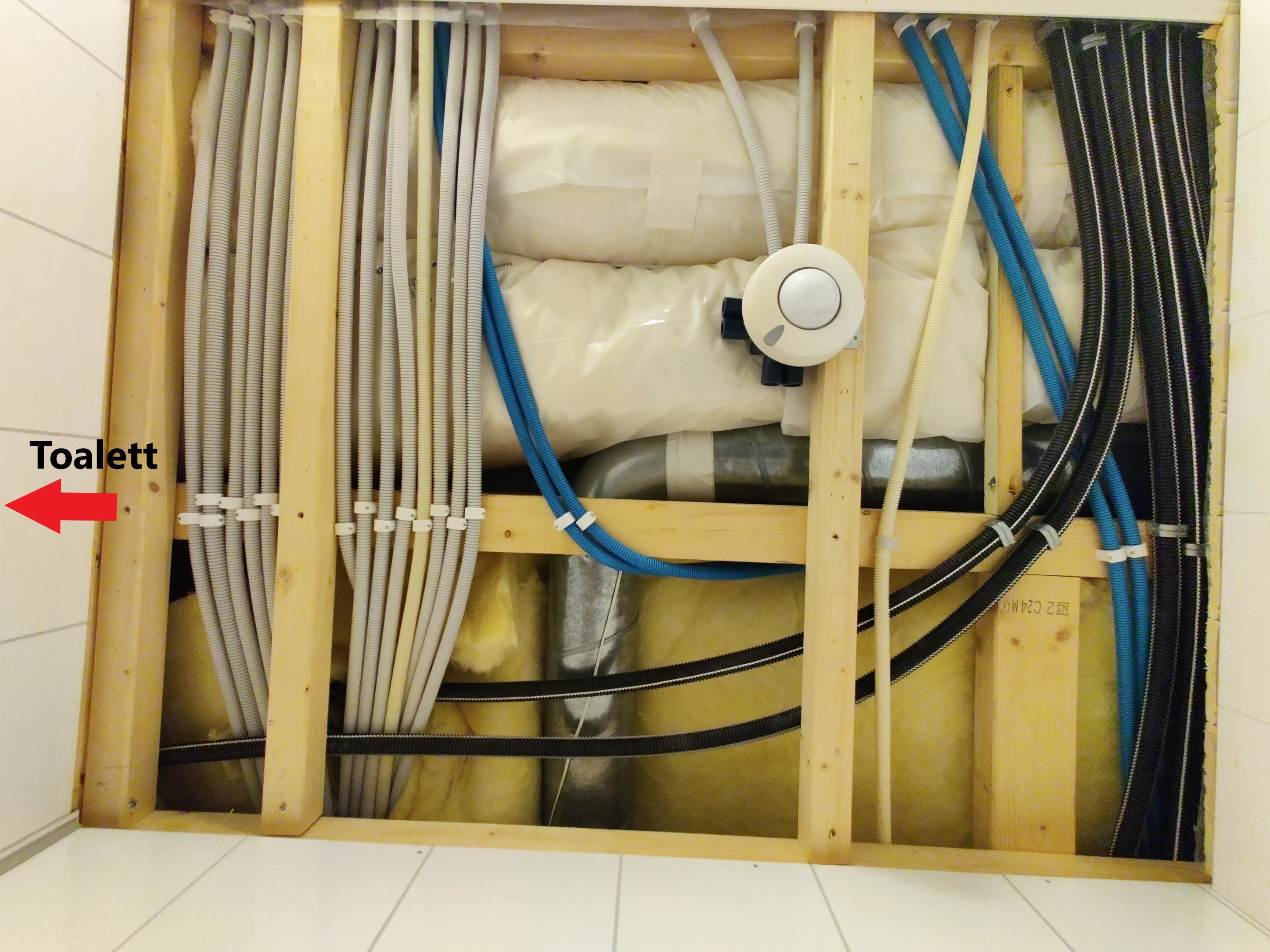

Hvis snekker har kappet, eller spikret/skrudd og truffet kabel, vil man kunne få slike feil som nevnt ovenfor uten at jordfeilbryter slår ut?
Her er bilde av taket når de holdt på.

Nei, ville i alle fall ikke ha fiklet med skjult anlegg i taket. Det er jo ellers bare en koblingsboks i taket som i teorien han ha noe med denne feilen å gjøre. Vet ikke hva den runde dingsen midt på er. Vet ikke om denne koblingsboksen leverer strøm videre til stikkontakten. Det skulle vel være en teoretisk mulighet slik at feilen eventuelt kan ligge i denne koblingsboksen?

Kan være de takgutta har vørt uheldig og borret/skrudd gjennom noen av rørene der, ikke sikkert det blir umiddelbart jordfeil av slikt.

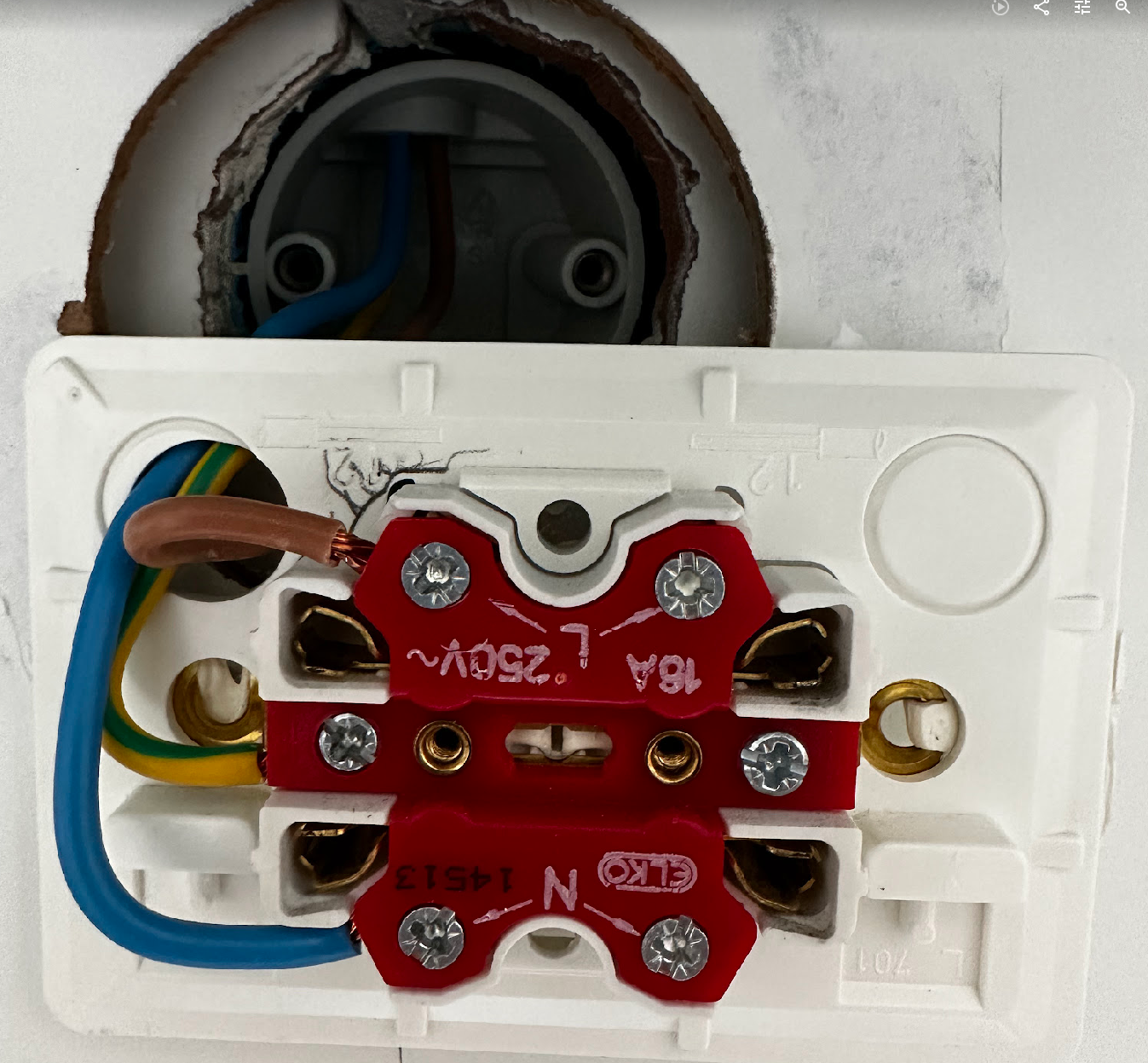

Jeg har målt på både tilkoblingsskruene og direkte på ledningene. Ledningene har god kontakt med skruene. Boksen var limt på innsiden av hylla.

Det svarte er merker fra en penn og er ikke sot/svimerker, det var fra før av.
Men det er da ingen som merker kobberlederen med svart tusj slik at det ser ut som varmgang?!
Elektrikere: Her er det brukt flerleder kabel uten endehylser. Pleier dere å gjøre det?
Hvis man ikke kan feilsøke dette på 2 minutter, så ville jeg fått tak i en elektriker til å gjennomføre den jobben på 2 minutter.
Rent visuelt så kan det jo minne litt om dårlig kontakt som følge av bruk av flerlederkabel uten bruk av endehylse.
Endret av arne22
arne22 skrev (16 minutter siden):
Så lenge det er PN kabel og ikke RK (fintrådet) så trengs ikke endehylser.
Ser ingen merker etter varmgang, alt ser greit ut her.
