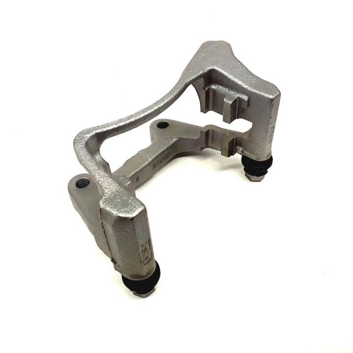

NoBo Skrevet 14. juli 2023 Skrevet 14. juli 2023 thbergseng skrev (2 timer siden): Bremserør og klave Det er ikke uvanlig å bytte bremseslangen som går fra caliper og til bremserøret som sitter i hjulbuen. Ofte så kniper man denne slangen for å sikre at det ikke kommer luft i bremserøret når man tar den av caliperen. Nye slanger tåler dette mens gamle kan sprekke/allerede ha sprekker så den bør skiftes. Bremserør skiftes ved påvist (for mye) rust/skade/lekkasje. Bolter som holder klave (samme med de som holder caliper) kan være av type strekkbolter og disse bør da skiftes. Hvis det med 'klave' menes braketten som caliper festes i så tenker jeg at den i utgangspunktet ikke er noe som skiftes (uten påvist feil).
sedsberg Skrevet 14. juli 2023 Skrevet 14. juli 2023 20 minutes ago, NoBo said: Hvis det med 'klave' menes braketten som caliper festes i så tenker jeg at den i utgangspunktet ikke er noe som skiftes (uten påvist feil). Det bygger seg ofte opp så mye korrosjon/rust i de sporene på siden av der klossene ligger at klossene henger seg opp. Tipper det varierer litt om verksteder sandblåser de gamle eller bare bestiller nye. Husk at verkstedene skal gå god for og gi garanti på både arbeidet de har gjort og på delene de skaffer. Så de vil aller helst bare bruke nye deler fremfor å prøve å fikse gamle deler. Calipere kan f.eks. overhales men omtrent ingen verksteder gjør dette pga. tiden det tar og den høye sjansen for at det er noe mer galt og det blir en reklamasjon.
