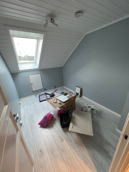

Er kneveggen bærende, eller kan den fjernes? Vurderer å slå ned kneveggen og bygge hyller/seng inne i veggen. Huset er fra slutten av 90-tallet.
Det er nesten usannsynlig at den ikke er bærende.

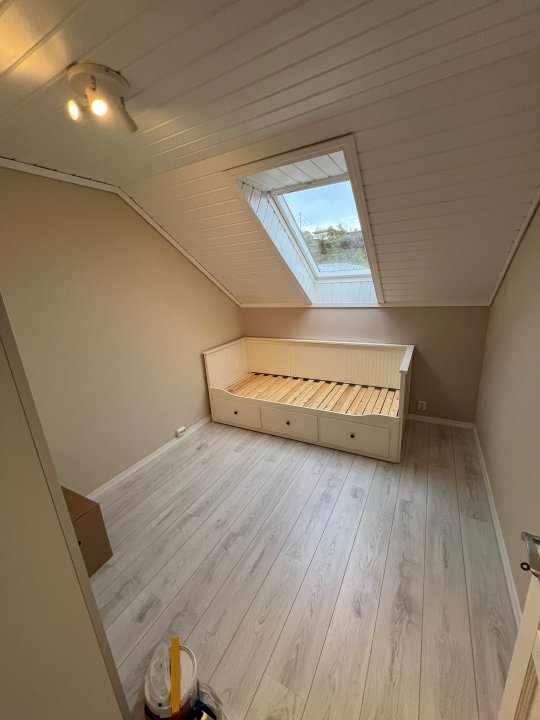

Takk for tilbakemeldingen. Får se om jeg finner på noe lurt. Synd det var bærende, skulle gjerne laget sengen inn i veggen. Finnes det en måte å avlaste bæringen iform av en lenger bjelke, slik at man kan lage en seng i kneveggen?
Seng slik høres litt upraktisk ut. Lav høyde. Krype inn og ut av seng. Trangere enn køyeseng.
Avlaste bæringen kan være mulig. En ide å høre på på et proffesjonelt byggvarested.

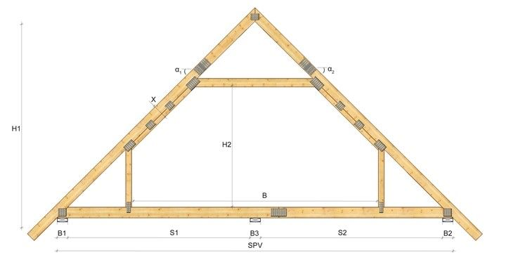

Dette er teknisk mulig, men sidan dette uansett ikkje er noko du kan gjere sjølv så kostar det nok mykje meir enn det er verdt.
Typisk vil du ha takstolar som ser omtrent slik ut, der kneveggen er laga ved å sette plater/panel mellom stenderane.
Typisk avstand er 60 cm.
Om du skal gå vidare med denne idéen så ville eg ha satsa på å bygge ei spesialseng der du berre aksepterer at det blir ein stender i senga. Brukar du skumgummimadrass eller liknande så kan du lage eigne sengetrekk.

Tranceformation skrev (På 24.6.2023 den 9.19):
Er takkonstruksjonen plassbygd eller er takstolene produsert på fabrikk?
Du ser en tegning av en fabrikkbygget takstol i et innlegg over. De kjennetegnes ved at det er brukt metallplater med tagger som er presset inn i treverket.
Du bør kunne se (eller finne ut) om takstolene har eller ikke har slike metallplater gjennom den lille døren i kneveggen.
