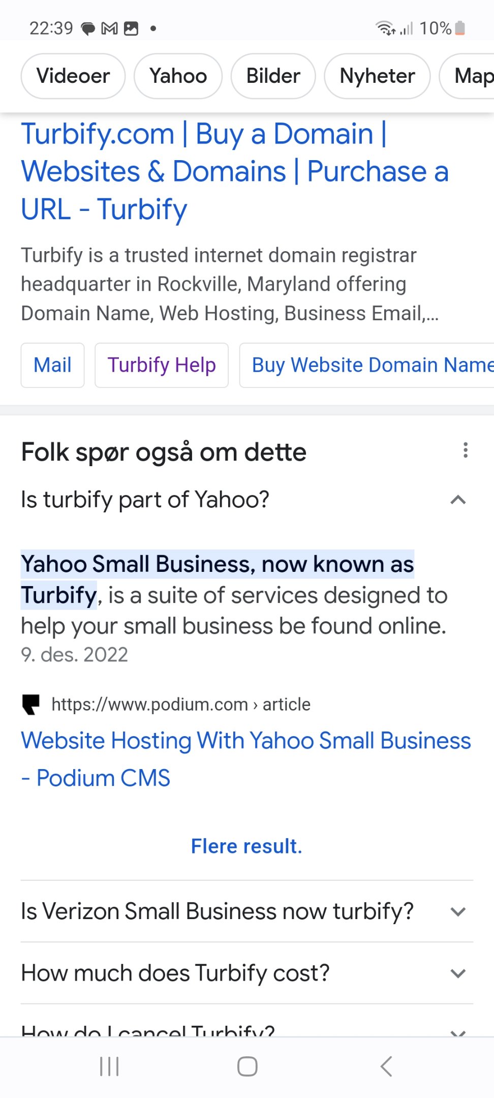

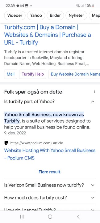

Domenet er kjøpt på joker.com. og nettleser som er brukt er yahoo.
Hvis du går inn på yahoo, og på log in på business mail, kommer man til turbify, og jeg har lagt til bilde hbro det står forklart hva turbify er.
Endret av K-8
K-8 skrev (6 minutter siden):
Jeg ser ikke "business mail" på yahoo.com
Har du lest epost på mail.turbify.com eller mail.yahoo.com ?
