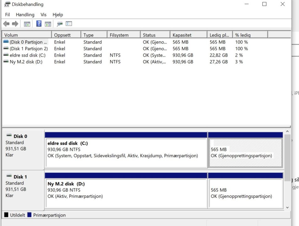

Her ser vi at du booter fra Disk 0. Har du prøvd å boote fra Disk 1 (velge i BIOS Boot meny)? Da sjekker du samme bilde og ser hvilken som er 'System'.

Jeg ser ikke noen EFI systempartisjon i begynnelsen på dine SSd. Du skulle ha en slik partisjon. Sjekk hva sedsberg skriver her.
Det jeg tror du må gjøre er å konvertere din gamle SSD til GPT før du kloner den på nytt. Dette kan du gjøre i Windows ved å høyreklikke Disk0 og velge "konverter til GPT". Sjekk innstillinger i bios først, at UEFI er aktivert sammen med Legacy.
Edit: Ble litt usikker nå, hva sier menyen hvis du høyreklikker Disk0? Kan du konvertere til MBR eller til GPT?
Videre så er du tom for ledig plass, jeg ville slettet/overført minst 10GB data til minnepinne el før konvertering og kloning.

Vet ikke om diskbehandling er nok. Du må ha GPT partisjonstabell samt UEFI-boot-partisjon.
MBR2GPT fungerer, men kloninga kan bli litt knotete avhengig av hvilket program du bruker. Jeg prøvde Acronis Trueimage men det gikk ikke. Partition Magic fungerte derimot fint.

Jeg er ganske så sikker på at dette kan gjøres i diskbehandling. Jeg har for ikke lenge siden selv konvertert et par os SSD som jeg hadde installert os på uten UEFI aktivert i bios og derfor fått til å bli MBR. Oppdaget det først da jeg skulle finne ut hvorfor pc ikke var klar for å oppgradere til W11. Konverterte til GPT disk i diskbehandling og det gikk helt fint. W11 klart ikke lenge etterpå. Må selvsagt aktivere UEFI i bios først.
