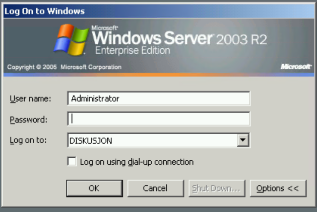

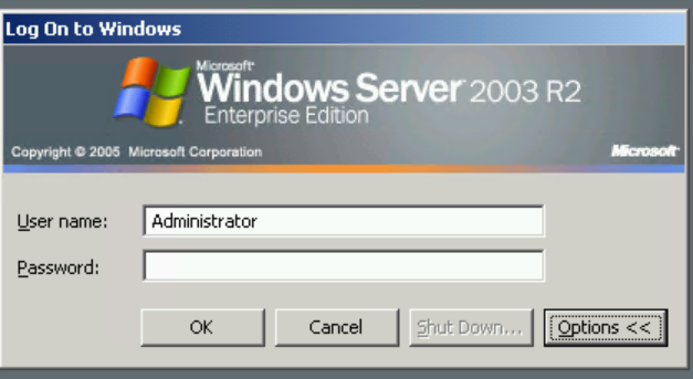

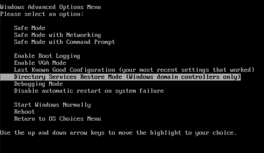

NoBo Skrevet 13. april 2023 Skrevet 13. april 2023 Hvis den ser ut som dette: ...så er den standalone/member server (SBS kunne ikke være member server, om jeg husker rett) og da skal verktøy som resetter passord (i SAM) fungere. Ser boksen ut som dette (OS versjonen unntatt)? ..så har du en domenekontroller og da er det som jeg beskrev i forrige innlegg; du får ikke resatt passordet med verktøy som kun forholder seg til SAM. -- Man skal kunne få det til ved å trykke F8 ved boot og så velger DSRM (Directory Services Restore Mode). Du får da fremdeles en boks hvor du må logge på -- Husker ikke med det kan være at passordet du resatte tidligere faktisk er dette. Da skal du kunne gå inn og så bruke femgangsmåten som er beskrevet her: https://web.archive.org/web/20071012015229/http://www.petri.co.il/reset_domain_admin_password_in_windows_server_2003_ad.htm og da bør du kunne fpå endret passordet.

SteinarN Skrevet 13. april 2023 Forfatter Skrevet 13. april 2023 NoBo skrev (4 minutter siden): Hvis den ser ut som dette: ...så er den standalone/member server (SBS kunne ikke være member server, om jeg husker rett) og da skal verktøy som resetter passord (i SAM) fungere. Ser boksen ut som dette (OS versjonen unntatt)? ..så har du en domenekontroller og da er det som jeg beskrev i forrige innlegg; du får ikke resatt passordet med verktøy som kun forholder seg til SAM. -- Man skal kunne få det til ved å trykke F8 ved boot og så velger DSRM (Directory Services Restore Mode). Du får da fremdeles en boks hvor du må logge på -- Husker ikke med det kan være at passordet du resatte tidligere faktisk er dette. Da skal du kunne gå inn og så bruke femgangsmåten som er beskrevet her: https://web.archive.org/web/20071012015229/http://www.petri.co.il/reset_domain_admin_password_in_windows_server_2003_ad.htm og da bør du kunne fpå endret passordet. Det er som alternativ to, med "Log on to" valg. Jeg prøver F8 igjen nå som jeg har fjernet Administrator passordet.
SteinarN Skrevet 13. april 2023 Forfatter Skrevet 13. april 2023 Da har jeg testet F8/DSRM Opprinnelig domenebruker er fortsatt ferdig utfylt i feltet User name. Forandrer dette til "Administrator" og lar passordfeltet være blankt. Men fortsatt ingen pålogging. Feilmeldinga er; Blablabla Make sure your User name and your domain name are correct, blablabla. Men domain feltet er selvsagt ikke synlig nå. Vet ikke om det betyr noe at feilmeldinga nevner domain og?

SteinarN Skrevet 13. april 2023 Forfatter Skrevet 13. april 2023 Jeg fjernet passord/låste opp Administrator lokal konto enda en gang. Så direkte til F8/DSRM. Nå kom jeg inn! 😀 Kjører programmer for å resette videre... 2
SteinarN Skrevet 13. april 2023 Forfatter Skrevet 13. april 2023 Da ser det ut som jeg er inne. Jeg logget på som Administrator med nytt passord satt ved hjelp av srvany osv. Dette var jo en hel øvelse for meg som er helt ukjent med server os. Men interessant uansett å få gammel museumsmaskinvare opp å gå igjen 😀 Tusen takk for all hjelp! Mulig en oppdatering følger etter hvert 😁 3
