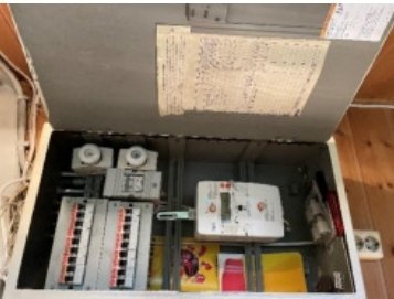

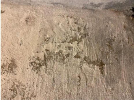

jon...01 Skrevet 6. april 2023 Skrevet 6. april 2023 Hei, jeg har kommet over en bolig som jeg vurderer å kjøpe. Er en del av en tomannsbolig fra 1921. Boligen er forsåvidt i ok stand men krever en del oppussing og renovering. Hovedproblemene som er anmerket i takstrapporten er: Saltutslag på betongmur i kjeller, kommer ikke frem hvor mye. Og deler av kjelleren er "innredet". Er det eventuelt et problem å ha litt salt utslag i kjeller om man ikke skal bruke det til boligformål? Taket er også gammelt, og takstmann skriver at det må byttes innen rimelig tid. Er litt vannmerker på innsiden av et loftsvindu. Men det står at dette er tørt og at lekkasjen mest sannsynlig er gammel. Badet er gammelt, men ikke i veldig dårlig stand. Kan fint leve med kvaliteten på badet i noen år, før eventuell oppussing. Men er det stor sjanse for lekkasje med gammel membran av plastduk? Det jeg ser for meg må gjøres i huset, er plating og maling av de fleste rommene. Og eventuelt må enkelt av gulvene byttes. Kjøkkenet er gammelt men ser ok ut, så kan males frem til budsjettet er høyere. Takstmann skriver at det elektriske anlegget i det minste krever en kontroll (legger ved bilde av sikringsskap) Og rør er eldre kobberrør, bør/må de byttes nå? Spørsmålet mitt er egentlig, er det realistisk å kunne pusse opp hele/deler av bygget til ok standard for ca. 600 000kr? Eller kan jeg forvente mye høyere regninger? All innvendig snekker arbeid kan gjøres selv, utenom rør og elektro selvfølgelig (Jeg vet selvfølgelig at dette kan variere enormt, men er ute etter noen "peilepinner" Legger ved litt diverse bilde Jeg setter pris på alle svar!
Milhouse85 Skrevet 6. april 2023 Skrevet 6. april 2023 Det er helt umulig å forutse. Men på et hus av en slik størrelse, syns jeg umiddelbart at 600 000 høres lite ut. Særlig med tanke på at det ser ut som du trenger et nytt elektrisk anlegg + en del arbeid med rør/vann. Ikke sjelden er det skjulte fukt og råteskader, eller isolasjon som må byttes og ymse - som skjuler seg bak fasaden. Så det er vel mer et spørsmål om hvor gjennomført du ønsker å gjøre det. Dersom du river opp en vegg, vil du bare dekke over alt med en gang og lage en fin og fjong overgang, eller vil du også isolere, kanskje bytte et vindu og gjøre det skikkelig en gang for alle? Jeg hadde nok laget en prioriteringsliste. Begynt med det elektriske anlegget, så vann/kloakk, deretter taket/ isolasjon, se på vinduer og ymse. Kjøkken hadde jeg satt nederst på lista. (Bare bytte av tak koster vel 250-300 000 i dag?) 600 000 høres ikke mye ut, jeg tror nok godt over millionen høres mer innafor ut. Jeg hadde heller ikke blitt overrasket om sluttregningen endte på 1,2 - 1,5. Alt etter hva slags løsninger du velger - og hva som dukker opp av ekstra og uforutsette ting velg å merke. 1 1

jon...01 Skrevet 7. april 2023 Forfatter Skrevet 7. april 2023 wampster skrev (11 timer siden): Hvor langt tidsperspektiv ser du for deg? Ser du for deg å bo i/på en byggeplass i et par år fremover? Jeg ser for meg at jeg kan bruke noen år på alt sammen. Har ikke behov for at alt er i tipptopp stand de første årene Takk, for nyttig nedbrytning av kostnadene. Men spørsmålet mutt videre blir da. Hvor mye må jeg ta med engang? Kan jeg la saltutslaget vente? Eller må jeg ordne det med engang? (Kjelleren kan eventuelt tømmes og bare la betongen stå igjen) Kjøkken og badet kan jeg fint leve med sånn som det er i noen år.
Eskove Skrevet 7. april 2023 Skrevet 7. april 2023 (endret) jon...01 skrev (1 time siden): Kan jeg la saltutslaget vente? Slatutslag er som regel pga dårlig drenering. Dette er noe som fork fort kommer på et relativt høyt beløp. Med mindre du legger ny drenering selv, noe som er mye jobb. Da jeg var på jakt etter bolig fikk jeg er råd, Fukt av noe som helst slag er et stor FYFY man skal holde seg langt unna. Fukt fører med seg mye skulte problemer Et hus jeg så på ikke langt unna hvor jeg endte opp med å kjøpe hadde litt fukt på kjøkken. Det ble dyrt for kjøper da han faktisk måtte rive opp hele gulvet på kjøkken pluss store deler av stue da det viste seg at fukten var kommet seg inn i bærende gulvbjelker. Elektrisk kan du ta å telle stikk i huset. (ink nye stikk du ønsker. eller det er krav om ved oppgradering) Så ganger du dette med 4000 pr stikk. Så kommer sikringsskap på toppen. Med dagens priser på handverkere ville jeg nok satt av 1,5 mill på et så stort hus i så gammel stand. jon...01 skrev (15 timer siden): Er litt vannmerker på innsiden av et loftsvindu. Men det står at dette er tørt og at lekkasjen mest sannsynlig er gammel Dette er et farevarsel på at det kan bli dyrt. Endret 7. april 2023 av Eskove
