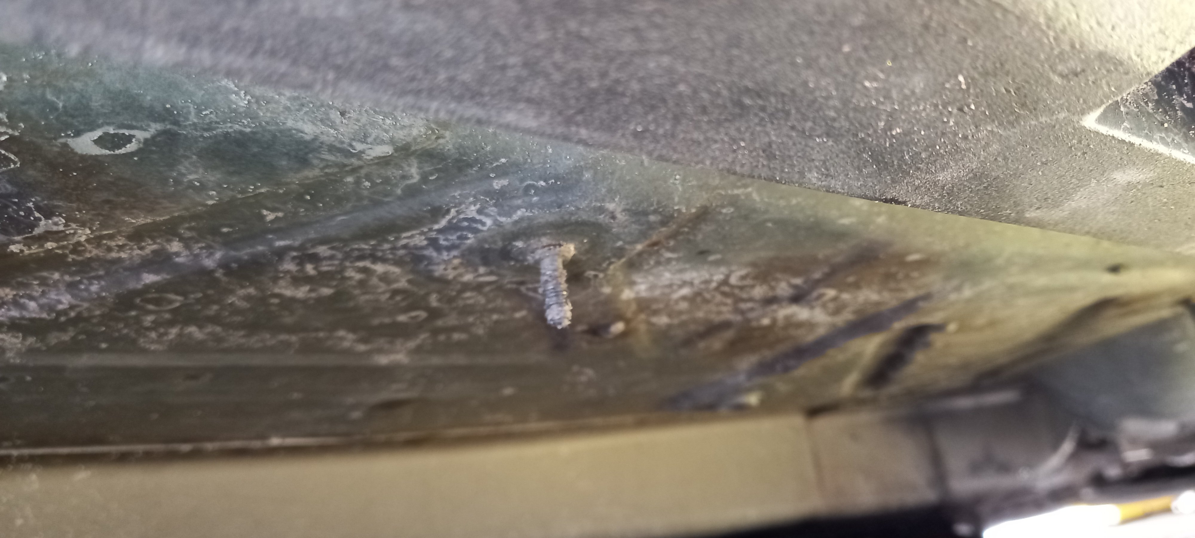

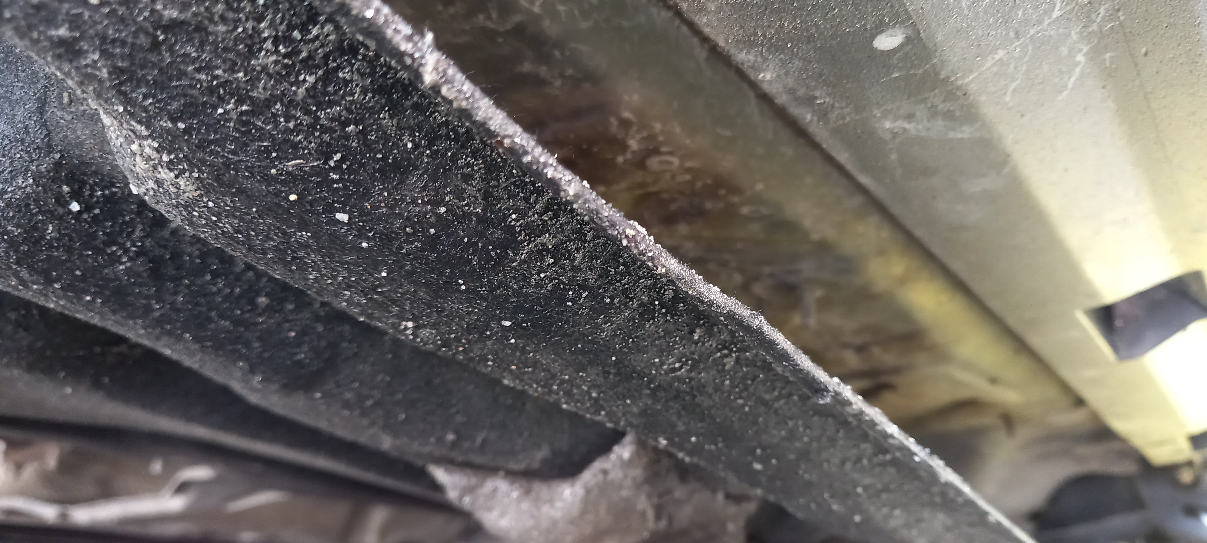

plastdeler under bil - passat 2009 modell
igjen så løsner plastdeler under bil, jeg undrer på hvorfor? Jeg skulle gjerne visst eksakt antall deler som finnes av plastdeler under bilen, det er visstnok på høyreside samlet mye snø der, og nå er det løsnet frempå der.  Om jeg forstår det riktig så er det kun wolkswagen butikk som selger disse delene, og dermed er det der jeg trenger å bestille det fra. Men jeg ville gjerne sett tegning på hele operasjonen, slik at jeg får det gjort det selv.
Bildeler.no? er det der jeg kan se video?
Men jeg skal denne gang i første omgang knyte det selv fast med ståltrå. Og hva heter det rundt hjulet, det er eget navn på det også, ser det er knust litt på nersiden der.

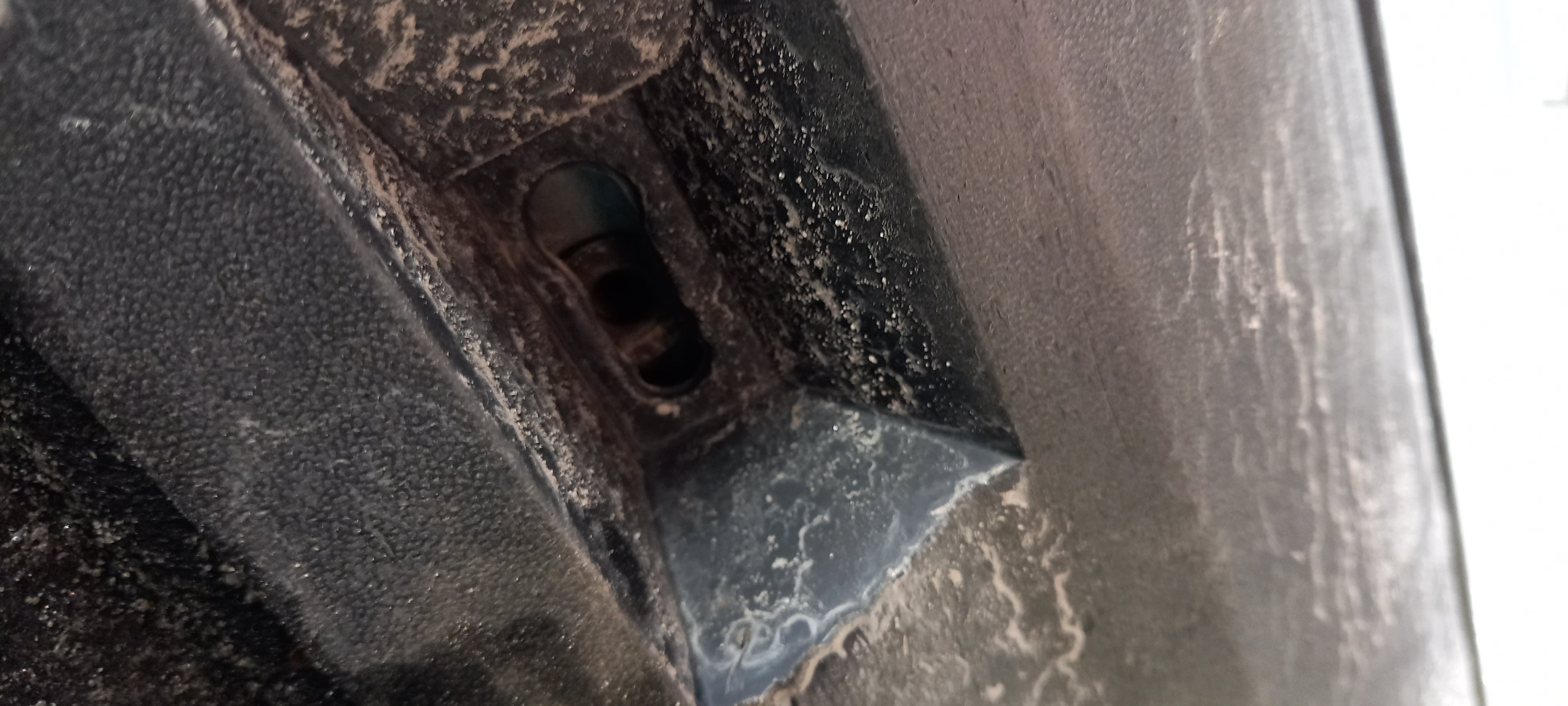

Nå demonterte jeg og skrudde tilbake platen. Men trenger likefullt å bytte hele platen. Undrer hvor mange deler det er totalt til det. Denne gang gjør jeg dette selv.

ser det er betalingstjeneste. I forrige beskrivelse står det langående deksel... men ingen art.nr. Når jeg søker på dette, så finner jeg ikke det noen steder.
Det er vel vanlig på 15 år gamle biler at det mangler noen slike deksler. Har nok ikke noe særlig betydning. Jeg ville skrudd fast de som fortsatt er der og ikke tenkt noe mer på saken.

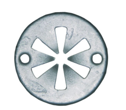

Fra egen VAG mener jeg å huske at det brukes plastmuttere(!) på bolter som er fastmontert i understellet (de som stikker ut/ned på bildet), karosseriskruer eller karosseriklips som på bildet fra Würth sin nettbutikk:
Slike småting koster ikke all verden hos merkeforhandler og de kan også slå opp i systemet og selge deg nøyaktig det du trenger til din bil. ==> Deksler kjøper du hos bilopphugger, festemidler hos merkeforhandler.
