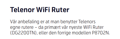

bmork Skrevet 18. mars 2023 Skrevet 18. mars 2023 Jeg skjønner ikke hvorfor de ikke bare peker til dette dokumentet som både er korrekt og rimelig komplett: https://www.telenor.no/binaries/privat/kundeservice/tvhjelp/utstyr/tredjeparts-utstyr/IPTV tredjepart veiledning juni 2020.pdf Side 8 omhandler "bruk av svitsj" og inneholder også et eksempel på hvordan "igmp snooping" innstillingene typisk kan se ut på en managed switch. 1 1
maxijoker Skrevet 18. mars 2023 Forfatter Skrevet 18. mars 2023 bmork skrev (1 time siden): Side 8 omhandler "bruk av svitsj" og inneholder også et eksempel på hvordan "igmp snooping" innstillingene typisk kan se ut på en managed switch. Takker for den infoen, bmork. Gått inn som lagret innfo her. "Som vanlig" unnlater Telenor å ha omtale om deres egen switch (8702N) for spesifikke innstillinger. Jeg vet ikke om 8702N i det hele tatt har support for IGMP snooping(?) Da har jeg 3 løsninger igjen, legge opp egen IP kabel fra ruter til T-we boksen, kjøpe switch som støtter IOGP snooping, eller gjøre slik som nå, kopler CAT5e fra vegguttaket direkte i T-we boksen. Foreløpig kjører jeg på den siste løsningen. "Ulempen" er at 8702N switch fungerer bare som en Wi-Fi enhet, men siden T-we boksen er mer hardnakka på korrekte data oveføringer, mens det øvrige utstyret ikke er det, funker det med bare Wi-Fi for slike enheter.
NULL Skrevet 18. mars 2023 Skrevet 18. mars 2023 2 hours ago, maxijoker said: Takker for den infoen, bmork. Gått inn som lagret innfo her. "Som vanlig" unnlater Telenor å ha omtale om deres egen switch (8702N) for spesifikke innstillinger. Jeg vet ikke om 8702N i det hele tatt har support for IGMP snooping(?) Da har jeg 3 løsninger igjen, legge opp egen IP kabel fra ruter til T-we boksen, kjøpe switch som støtter IOGP snooping, eller gjøre slik som nå, kopler CAT5e fra vegguttaket direkte i T-we boksen. Foreløpig kjører jeg på den siste løsningen. "Ulempen" er at 8702N switch fungerer bare som en Wi-Fi enhet, men siden T-we boksen er mer hardnakka på korrekte data oveføringer, mens det øvrige utstyret ikke er det, funker det med bare Wi-Fi for slike enheter. Fra dokumentet: P8702N er en wifi-ruter, ikke en svitsj (men har en integrert svitsj). IGMP er her støttet, og tror ikke det er mulig å slå av. Slik jeg forstår det har du koblet opp P8702N bak en annen Telenor-ruter. "Ruter bak ruter" kan i en del sammenhenger gi problemer. Det å bruke en svitsj med IGMP-støtte er nok klart det beste. Men om det er slik at du kan koble direkte, som du sier, og så ha andre enheter på WiFi, er jo det også en løsning som bør fungere. Man kan jo riktignok si at jo flere enheter man kan ha kablet i stedet for på WiFi, jo bedre er det for wifi-ytelsen ellers.
