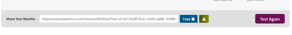

Lulzor Skrevet 20. januar 2023 Skrevet 20. januar 2023 At videosamtaler hakker og faller ut når man bruker WiFi skyldes ofte noe som heter bufferbloat. Kort sagt så består fenomenet av at ruteren din bufrer for mye trafikk som fører til at den blir stående i kø og blir forsinket. Du kan teste om ruteren din lider av dette ved å kjøre denne testen: https://www.waveform.com/tools/bufferbloat Jeg anbefaler å lukke alt av andre programmer og faner før du gjør testen og sørge for at nettet er relativt rolig (ingen store nedlastninger eller strømming av film osv.). Det vil gi et resultat som er så nært som mulig den faktiske kvaliteten på nettet ditt. Når testen er ferdig kan du dele resultatet ved å trykke på "Copy" for å kopiere linken til resultatsiden din (se skjermdump).

Lulzor Skrevet 20. januar 2023 Skrevet 20. januar 2023 2 hours ago, Athos2011 said: https://www.waveform.com/tools/bufferbloat?test-id=b793622c-48ba-497a-b44a-401cb4df9b15 Ja, her har du veldig mye bufferbloat, særlig på uplink siden. Hvor god signalstyrke er det du har der du sitter? Jeg var en gang borti samme problem når jeg forsøkte å bruke PCen min akkurat på grensen av dekningen til ruteren min.
Lulzor Skrevet 20. januar 2023 Skrevet 20. januar 2023 2 hours ago, Athos2011 said: Det står at dersom jeg bruker en kabel, så vil jeg elimere 2 av 3 bufferpunkter. Jepp, det stemmer at å bruke en Ethernet-kabel ofte forbedrer ting vesentlig, men man kan fortsatt oppleve bufferbloat hvis ruteren ikke har queue management. Kunne du gjort en test over Ethernet også? Hadde vært interessant å sammenligne resultatene.
Athos2011 Skrevet 20. januar 2023 Forfatter Skrevet 20. januar 2023 Lulzor skrev (6 minutter siden): Jepp, det stemmer at å bruke en Ethernet-kabel ofte forbedrer ting vesentlig, men man kan fortsatt oppleve bufferbloat hvis ruteren ikke har queue management. Kunne du gjort en test over Ethernet også? Hadde vært interessant å sammenligne resultatene. Her er en test når jeg bruker kabelen rett fra uttaket i veggen, altså ikke uttaket på ruteren: https://www.waveform.com/tools/bufferbloat?test-id=32af931d-b264-4c95-a81e-62d25d8999fd
Lulzor Skrevet 20. januar 2023 Skrevet 20. januar 2023 5 minutes ago, Athos2011 said: Her er en test når jeg bruker kabelen rett fra uttaket i veggen, altså ikke uttaket på ruteren: https://www.waveform.com/tools/bufferbloat?test-id=32af931d-b264-4c95-a81e-62d25d8999fd Så i denne testen har du plugga PCen inn der hvor ruteren vanligvis er koblet til, sant? Er litt rart at du har så mye høyere opplastingshastighet sammenlignet med nedlastingshastighet, det pleier som regel å være omvendt. Det var vel ikke noen programmer i bakgrunnen som lastet ned noe mens testen gikk? Forøvrig ser jeg at du har ganske høy bufferbloat i dette tilfellet også, noe som en ruter med queue management hadde kunnet fikse.
Athos2011 Skrevet 20. januar 2023 Forfatter Skrevet 20. januar 2023 Lulzor skrev (18 minutter siden): Så i denne testen har du plugga PCen inn der hvor ruteren vanligvis er koblet til, sant? Er litt rart at du har så mye høyere opplastingshastighet sammenlignet med nedlastingshastighet, det pleier som regel å være omvendt. Det var vel ikke noen programmer i bakgrunnen som lastet ned noe mens testen gikk? Forøvrig ser jeg at du har ganske høy bufferbloat i dette tilfellet også, noe som en ruter med queue management hadde kunnet fikse. Her har jeg tatt en test fra rett fra uttaket i veggen, der hvor ruteren er vanligvis koplet ja, men dette er på en annen pc jeg har: https://www.waveform.com/tools/bufferbloat?test-id=1968c2b4-7144-43cb-903c-da118a94eb42 Her er jo nivået på A. Det vil si at det er et program som går i bakgrunnen på den forrige pc-en da sikkert?
Lulzor Skrevet 20. januar 2023 Skrevet 20. januar 2023 8 minutes ago, Athos2011 said: Her har jeg tatt en test fra rett fra uttaket i veggen, der hvor ruteren er vanligvis koplet ja, men dette er på en annen pc jeg har: https://www.waveform.com/tools/bufferbloat?test-id=1968c2b4-7144-43cb-903c-da118a94eb42 Ok, skjønner. Jepp, testen gir bedre karakter så du har mindre bufferbloat, men den er litt missvisende da det ser ut som den gir en karakter basert på hva forskjellen i gjennomsnittlig latency er mellom når nettet er unloaded og når det er loaded. Det er mye mer relevant å se på 95-prosentilen og maksimumsverdien da det er slike hopp i latency som du vil merke under en videosamtale hvis de er store. Verdiene dine er (95-prosentil og maksimumsverdi): Unloaded: 12.3 ms og 17.7 ms Loaded down: 43.2 ms og 87.9 ms Loaded up: 30.4 ms og 61.2 ms Forskjellen i latency mellom unloaded og loaded verdiene er fortsatt stor nok til at det vil merkes som hakking eller lag under en videosamtale, men den er vesentlig bedre sammenlignet med forrige test. 8 minutes ago, Athos2011 said: Her er jo nivået på A. Det vil si at det er et program som går i bakgrunnen på den forrige pc-en da sikkert? Det kan hende at det var noe som gikk i bakgrunnen i den forrige testen, men nettverkskortet ditt spiller også en veldig stor rolle. Noen kort har mye bedre drivere enn andre som bufrer mindre og behandler nettverkstrafikken på en bedre måte. Det kan hende at den andre PCen din rett og slett har et bedre nettverkskort. I tilfelle du er interessert så er dette mine testresultater: https://www.waveform.com/tools/bufferbloat?test-id=5efc1629-1c4a-4855-a3ba-daf24ec5aa42 1
