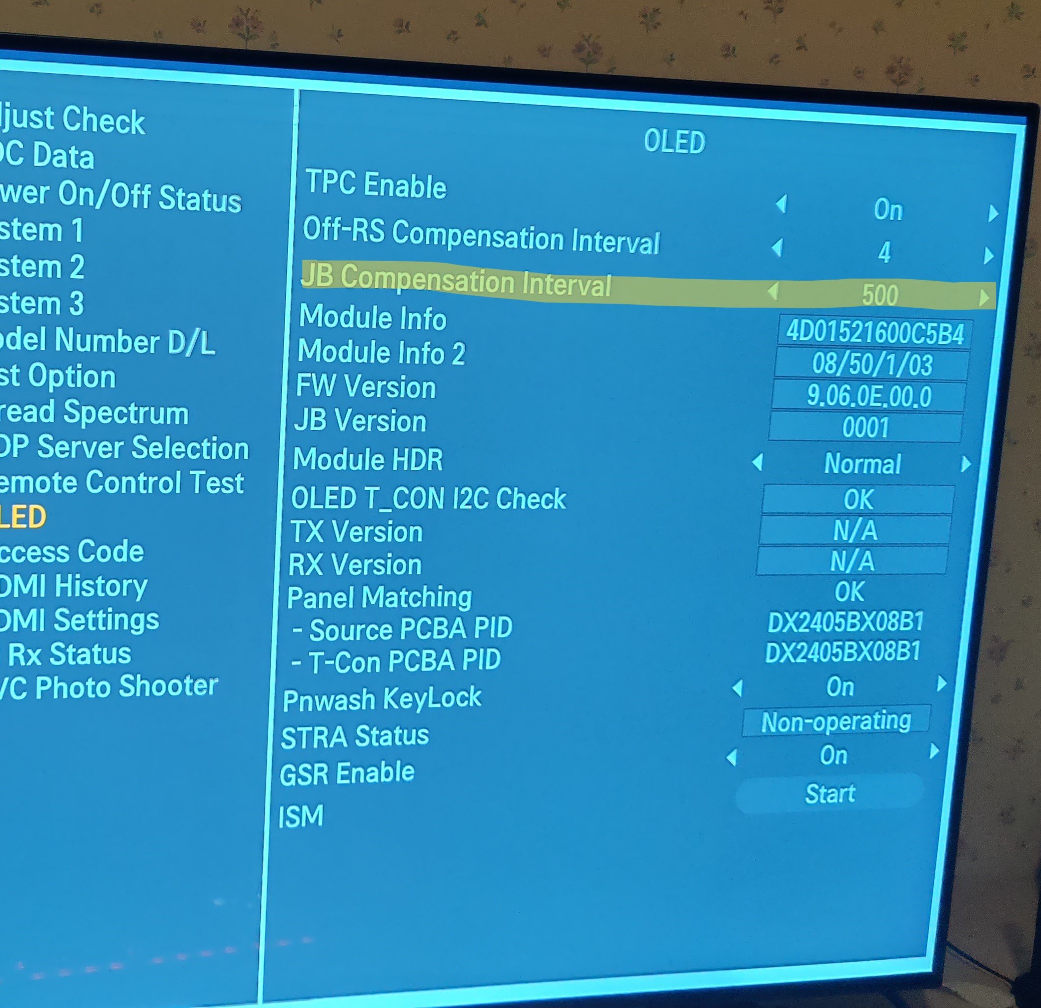

Evil-Duck Skrevet 22. januar 2023 Forfatter Skrevet 22. januar 2023 Musefella skrev (1 minutt siden): Har du den spesielle fjernkontrollen eller brukte du colorcontrol programmet? Bestilte meg en service remote fra amazon til et par hundrelapper før jeg viste at Color Control kunne endre på de samme innstillingene, men egentlig ganske greit å fjernkontrollen da det er litt enklere å switche frem og tilbake bshagen skrev (1 minutt siden): Hvor handlet du fjernkontrollen? @Evil-Duck Kjøpte denne https://www.amazon.com/dp/B09TG4D2LV?psc=1&ref=ppx_yo2ov_dt_b_product_details Frakt og moms ble dyrere enn selve varen, men slik er det å bo i norge

Musefella Skrevet 22. januar 2023 Skrevet 22. januar 2023 Evil-Duck skrev (1 time siden): Bestilte meg en service remote fra amazon til et par hundrelapper før jeg viste at Color Control kunne endre på de samme innstillingene, men egentlig ganske greit å fjernkontrollen da det er litt enklere å switche frem og tilbake Kjøpte denne https://www.amazon.com/dp/B09TG4D2LV?psc=1&ref=ppx_yo2ov_dt_b_product_details Frakt og moms ble dyrere enn selve varen, men slik er det å bo i norge Lyst til å gjøre det samme men er litt usikker på om man fortsetter å få oppdateringen, står så lite om det på nettet.

Evil-Duck Skrevet 22. januar 2023 Forfatter Skrevet 22. januar 2023 Musefella skrev (7 minutter siden): Lyst til å gjøre det samme men er litt usikker på om man fortsetter å få oppdateringen, står så lite om det på nettet. Ser ingen grunn til at du skal miste updates fordi du har gått inn på en service meny, hadde det vært tilfelle tror jeg nok det hadde stått klister overalt hvor folk anbefaler att en går inn å endrer på disse innstillingene og, eneste advarsler jeg ser er at en teknisk sett bryter garanti vilkårene, men at ingen enda har opplevd å få avslag på garantien på grunn av dette, da teknikerne aldri går inn å sjekker loggene uansett.

Musefella Skrevet 22. januar 2023 Skrevet 22. januar 2023 Evil-Duck skrev (21 minutter siden): Ser ingen grunn til at du skal miste updates fordi du har gått inn på en service meny, hadde det vært tilfelle tror jeg nok det hadde stått klister overalt hvor folk anbefaler att en går inn å endrer på disse innstillingene og, eneste advarsler jeg ser er at en teknisk sett bryter garanti vilkårene, men at ingen enda har opplevd å få avslag på garantien på grunn av dette, da teknikerne aldri går inn å sjekker loggene uansett. Ja, forhåpentligvis. Skrudde av TPC og GSR jeg også nå.

Musefella Skrevet 22. januar 2023 Skrevet 22. januar 2023 @Evil-Duck Er jb compensation interval satt til 500 på din også? Jeg skrur av tven 3 til 4 ganger om dagen, lurer litt på om det kan være lurt å øke den til 2000 eller noe. Trur ikke det er noe fare for burn in selv om man har skrudd av gsr og tpc, med tanke på ex panelet er det samme som blir brukt i de nye dedikerte pc skjermene til asus og lg. Har dog skrudd på skjermbildeflytting for å være på den sikre siden.
Evil-Duck Skrevet 22. januar 2023 Forfatter Skrevet 22. januar 2023 Samme som deg ja. Har fulgt rådene til de på nette som sier en ikke skal rote med ting en ikke vet hva er inne på menyen, så har ikke rørt noe annet enn TPC og GSR
