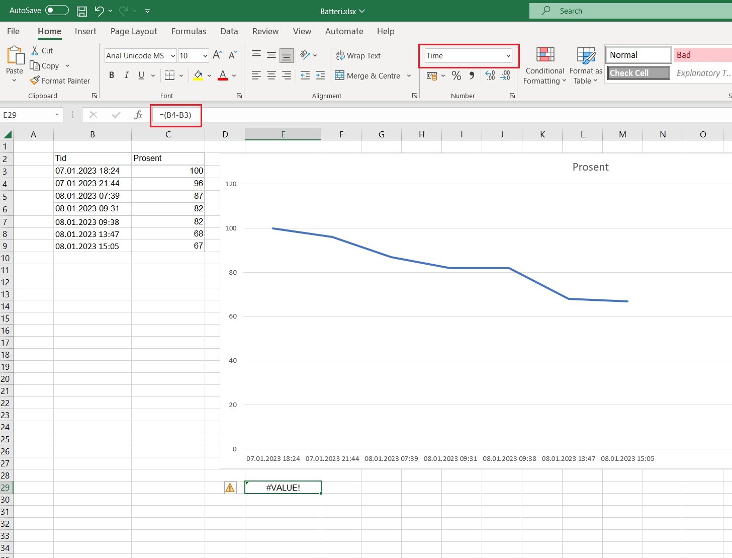

Jeg ønsker å lage en enkel graf. Batteriprosent (Y) etter hvert som tiden går (X). Men jeg måler på tilfeldige tidspunkt. Noen ganger kan det ha gått ti timer, noen ganger én time og fem minutter. Jeg vil at Excel skal skjønne at det ikke er én gitt tid mellom hver måling, men målt etter innfallsmetoden. Slik at grafen blir deretter. Hvis det har gått T lang tid, så skal neste punkt på grafen komme langt bortover på X-aksen. Nå er det like langt mellom hvert målepunkt. Kan Excel skjønne dette?

Takk for at du prøver å hjelpe. Jeg prøvde å finne tidsdifferansen mellom to celler, men får får feilen #VALUE!
Formatet er Time på alle relevante celler. Jeg har til og med slengt på dd/mm/yyyy-format, da dette går over flere døgn.
Min Excel oppfører seg ikke slik som hans her: https://www.youtube.com/watch?v=x-HuTZufgJo

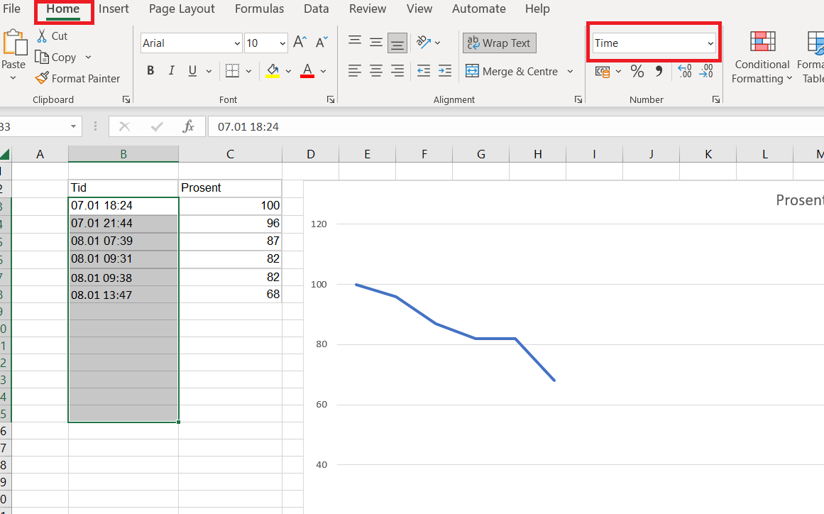

6 minutes ago, KarvaBlad said:
Høyreklikk E-29 og formater som Time-> HH:MM (13:30 står det på valget)
Jeg prøvde det samme, og det fungerte med en gang. B4-B3=03:20:00
Thor. skrev (5 minutter siden):
Det fungerer hvis jeg bare har timer og minutter. Men ikke når jeg har med døgn, måned og år.

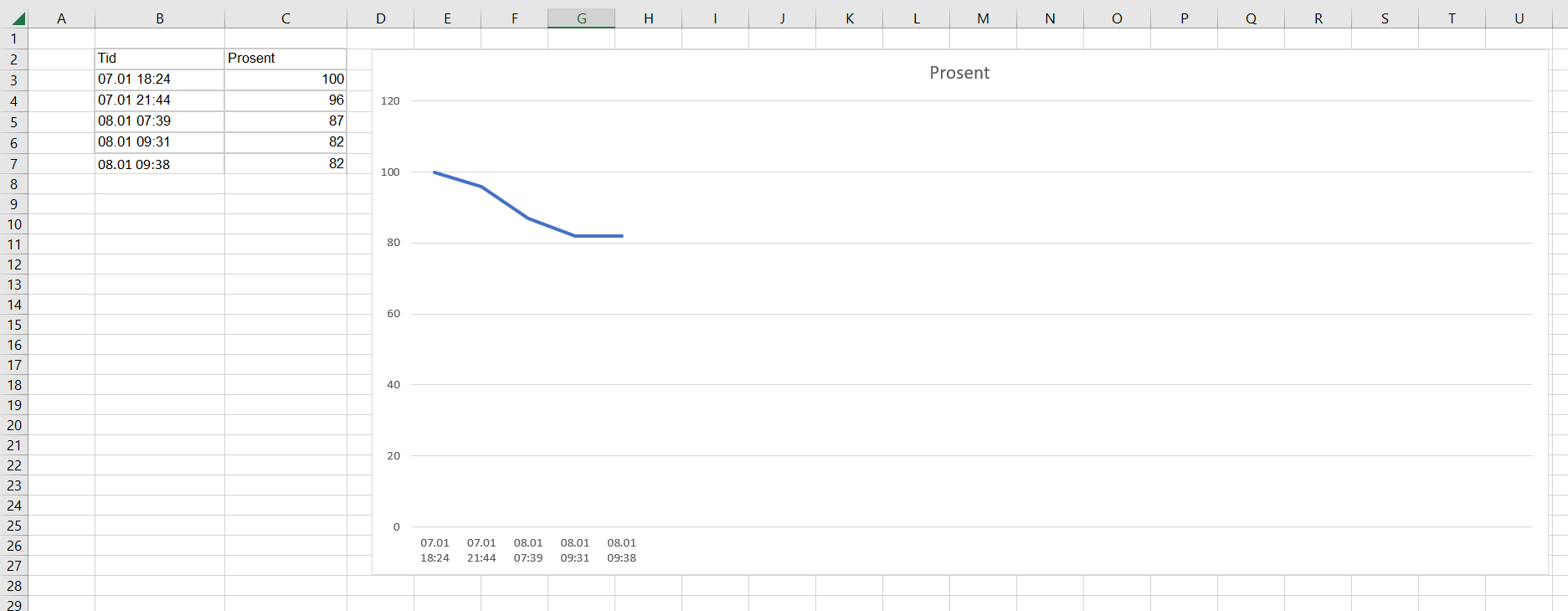

Du må først få excel til å forstå dato/tid som du skriver inn. Excel med norsk format er et helvete å finne ut av.
Benytt nøyaktig følgende (du kan teste om du slipper ".00" på slutten):
07.01.2022 kl. 18.24.00
07.01.2022 kl. 21.44.00
08.01.2022 kl. 07.39.00
08.01.2022 kl. 09.31.00
08.01.2022 kl. 09.38.00
Har prøvd dette i excel selv nå og får det til å fungere helt fint. Problemet ditt er at excel ikke kjenner igjen tidsformatet du prøver å skrive inn. Kan anbefale og gå til egendefinert format og velge "dd.mm.ååå tt:mm" eller lignende. Da kan jeg subtrahere de to cellene og få tilbake en verdi, denne verdien formaterer du bare til et klokkeslett så har du antall timer i mellom :)
