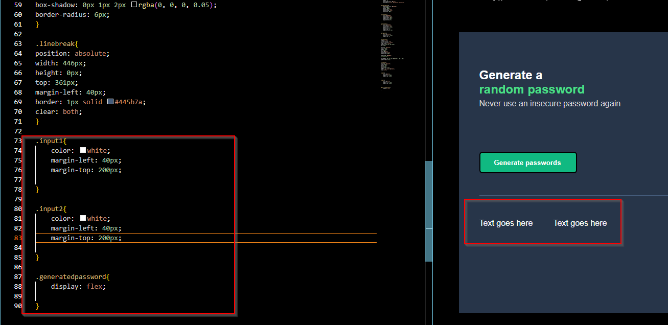

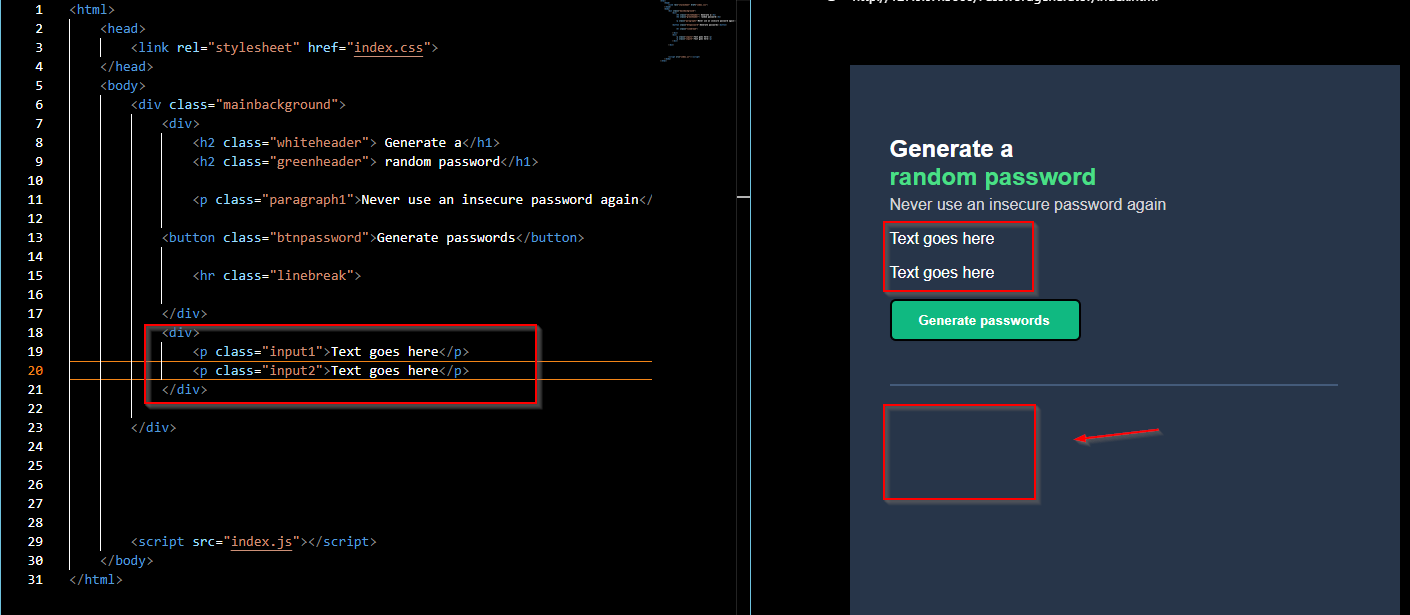

Hei,
håper det går fint at jeg "kupper" denne tråden, tenkte det kunne være en grei tråd å fortsette på for HTML/CSS og kanskje hjelp til javascript.
Jeg har meldt meg på Scrimba front end developer path (eget tempo) hvor jeg nå skal lage en passordgenerator. Jeg har en "mal"/side på Figma å gå ut fra så jeg har et design å jobbe etter.
Det jeg lurer på er hvorfor kommer teksten (paragraf) under neste paragraf? Jeg har plassert den under under knappen og linebreak/<hr>-attributen (?), men den kommer fortsatt etter forrige paragraf-attribut.
Har prøvd å dele opp alt i div's, har satt denne i en egen div, og prøvd flere ting men får det ikke til å fungere.. Noen som har noen tips å hjelpe til her med?
Takk for hjelpen.
<html>
    <head>
        <link rel="stylesheet" href="index.css">
    </head>
    <body>
        <div class="mainbackground">
            <div>
                <h2 class="whiteheader"> Generate a</h1>
                <h2 class="greenheader"> random password</h1>
                <p class="paragraph1">Never use an insecure password again</p>
            <button class="btnpassword">Generate passwords</button>
                <hr class="linebreak">
            </div>
            <div>
                <p class="input1">Text goes here</p>
                <p class="input2">Text goes here</p>
            </div>
        </div>
        <script src="index.js"></script>
    </body>
</html>
OPPDATERT KODE:
Så nå at jeg hadde avsluttet h2 med h1, har endret det nå, men får det fortsatt ikke helt slik jeg vil.

Foreløpig så har jeg "løst" det ved å sette margin-top til 200px i CSS men det er vel ikke optimatl...
.input1{
    color: white;
    margin-left: 40px;
    margin-top: 200px;
.input2{
    color: white;
    margin-left: 40px;
    margin-top: 200px;
.generatedpassword{
    display: flex;
Du gjør noe feil med position attributtene, om du starter fra scratch uten css vil du se at de tekst feltene er nederst uten noe css i det hele tatt.
Her er CSS-koden, jeg er ikke så stødig på noe av dette så nok ha blitt veldig forenklet og gjort på en bedre, mer korrekt måte:

Problemet er nok at ...
position: absolute;
Generelt ikke er din venn.
Du sier her at elementene skal posisjoneres "absolutt", og tas ut av flyten, og da plasseres de selvfølgelig nettopp slik du har angitt, uten hensyn til andre elementer. Prøv "relative" i stedet, og bruk marginer og annet for å plassere ting i "flyten".
Ja, "absolute" var problemet på knappen og line break. I tillegg flytte litt på html elementene, så det blir enklere å margin-bottom. Kan også bruke padding på container div, istede for margin-left.
