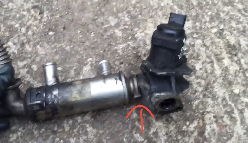

Sikker på at det ikke er en klemme som ser sånn ut i stedet?
Aldri sett sånne click-R klemmer på stålrør.

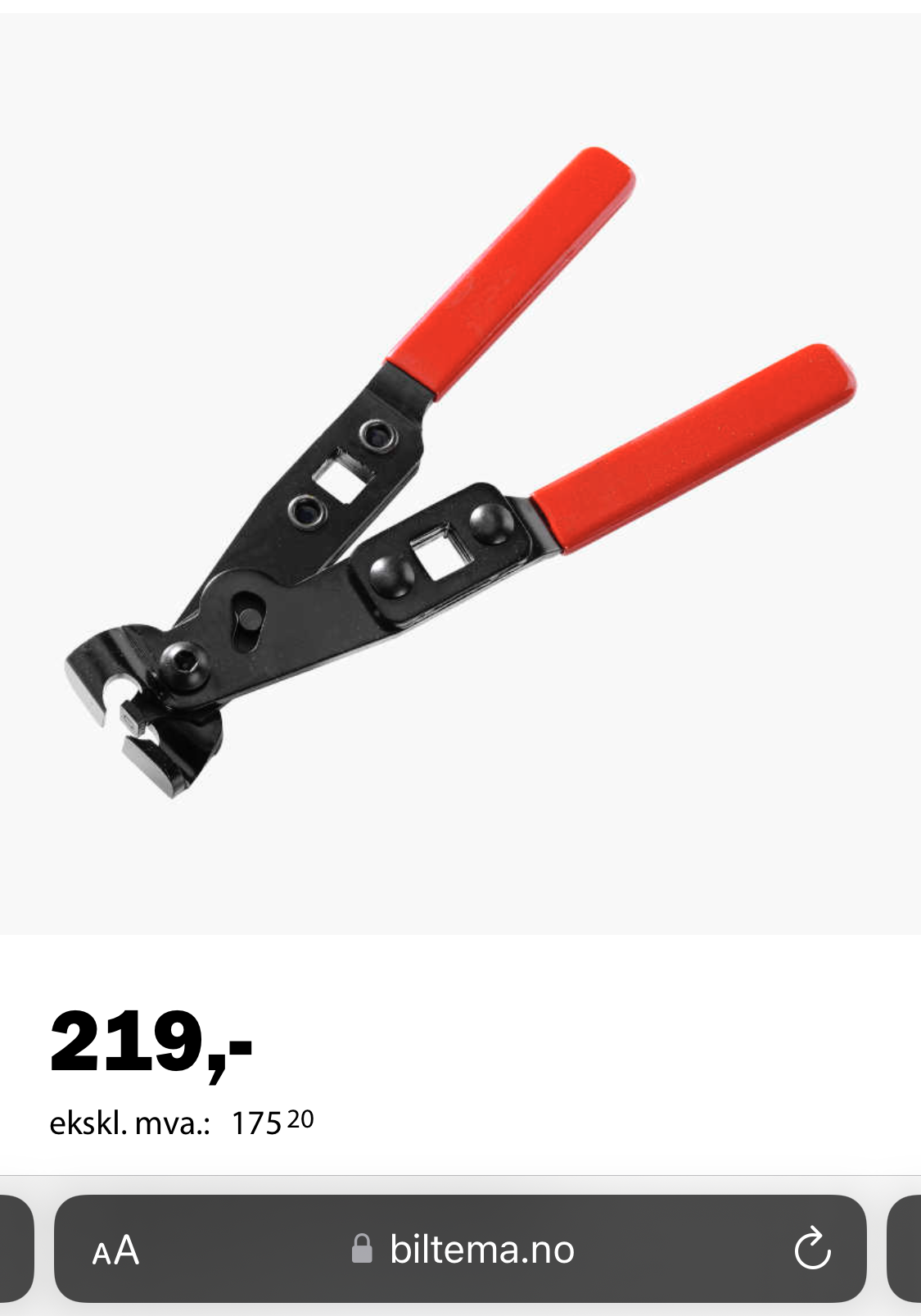

Om du kommer til så tipper jeg at denne fra Biltema kan brukes;
Det finnes også ‘teleskop’-utgaver,  jeg brukte det når jeg reparerte dieselvarmeren på min bil og måtte løsne noen Clic-R slangeklemmer hvor det var trangt å komme til.

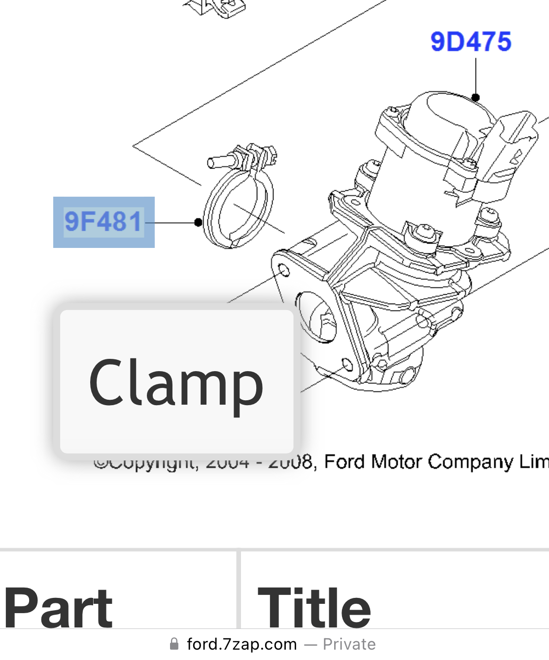

Ref. det @Opelduude skriver;
Bildet over er for en Exhaust Gas Recirculation FORD Fiesta 01-08 / Fusion 01-12 (CBK)
Opelduude skrev (57 minutter siden):
Nei, det er en sånn som i videoen ovenfor. Bare litt større.

Studer den litt, så ser du at det skal gå med en eller annen form for griptang, men det beste er en tang ment for slike klips, a la den fra Biltema over. Der finnes klemmer som gjør samme jobben som kan skrues sammen, som den @Opelduude viser bilde av.
