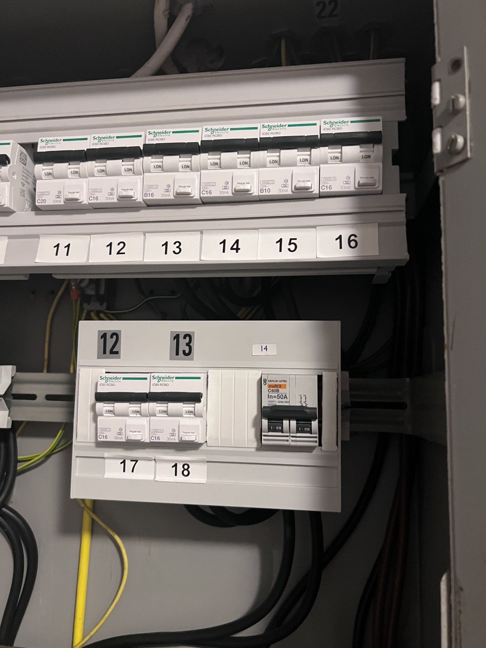

Zeph Skrevet 3. desember 2022 Skrevet 3. desember 2022 (endret) Mafalda skrev (16 minutter siden): Hm, så hvis jordfeilen f.eks er i kontakt til kombiskap, så kan det forplante seg? Har nettopp koblet til kombiskap (integrert), tidligere eier hadde frittstående med plassering i annet rom. For det er jo rart hvis dette oppstod først nå, selger må jo ha merket noe over tid selv? Jeg har kun brukt steketoppen 2 ganger, og fikk støt begge gangene. Mest sannsynleg er det komfyren sidan det er den du skrur på når det skjer. At vasken skulle vere spenningssatt av ein anna feil er ekstremt usannsynleg. Occams razor. Uansett vil elektrikar finne ut av det. Om du hadde hatt jordfeilautomat på kursen ville den slått ut ved jordfeil, men det høyrest meir ut som du har jordfeilvakt. Legg gjerne ut bilete av sikringsskapet. Dagens standard er 30 mA jordfeilautomat på alle kursane, dvs. at kvar sikring har innebygd jordfeilbrytar og løyser ut sikringen ved jordfeil på kursen. Før i verda var det vanleg med jordfeilbrytar kun på bad, ev. jordfeilvakt for heile anlegget som kun varslar, ikkje løyser ut ein sikring. Elektrisk feil kan oppstå når som helst, så ingen garanti for at det har vore sånn lenge. Endret 3. desember 2022 av Zeph
Mafalda Skrevet 3. desember 2022 Forfatter Skrevet 3. desember 2022 Just now, Zeph said: Mest sannsynleg er det komfyren sidan det er den du skrur på når det skjer. At vasken skulle vere spenningssatt av ein anna feil er ekstremt usannsynleg. Occams razor. Om du hadde hatt jordfeilautomat på kursen ville den slått ut ved jordfeil, men det høyrest meir ut som du har jordfeilvakt. Legg gjerne ut bilete av sikringsskapet. Jeg tenkte mer på fukt/vannsøl fra vask til elektrisk. 1

torbjornen Skrevet 3. desember 2022 Skrevet 3. desember 2022 (endret) Det ser ut til at du har moderne jordfeilautomatar. Løyser sikringen til kjøkkenet ut når du trykkjer inn testknappen på sikringen? Endret 3. desember 2022 av torbjornen
Mafalda Skrevet 3. desember 2022 Forfatter Skrevet 3. desember 2022 38 minutes ago, torbjornen said: Det ser ut til at du har moderne jordfeilautomatar. Løyser sikringen til kjøkkenet ut når du trykkjer inn testknappen på sikringen? Testknappen er den under kursen ikke sant? Ja den løser seg ut. 1
torbjornen Skrevet 3. desember 2022 Skrevet 3. desember 2022 (endret) Då er det litt rart om det skulle vere jordfeil. Elektrikaren bør uansett ha eit apparat som kan sjekke at sikringen (jordfeilbrytaren) løyser ut ved ein jordfeil på under 30 mA, evt. kan han sikkert også sjekke komfyren. Er jordfeilbrytaren i orden må årsaka til at du får støyt vere statisk elektrisitet på grunn av tøfler, golvteppe e.l. Men då skulle du også ha fått støyt når du tek i springen/vasken o.l. Endret 3. desember 2022 av torbjornen
Mafalda Skrevet 3. desember 2022 Forfatter Skrevet 3. desember 2022 13 minutes ago, torbjornen said: Då er det litt rart om det skulle vere jordfeil. Elektrikaren bør uansett ha eit apparat som kan sjekke at sikringen (jordfeilbrytaren) løyser ut ved ein jordfeil på under 30 mA, evt. kan han sikkert også sjekke komfyren. Er jordfeilbrytaren i orden må årsaka til at du får støyt vere statisk elektrisitet på grunn av tøfler, golvteppe e.l. Men då skulle du også ha fått støyt når du tek i springen/vasken o.l. Jeg har brukt både vaskemaskin og tørketrommel i dag, men kun fått støt av platetoppen. Samme skjedde i går. Vi får se hva elektriker sier, han finner nok ut av det. 1
