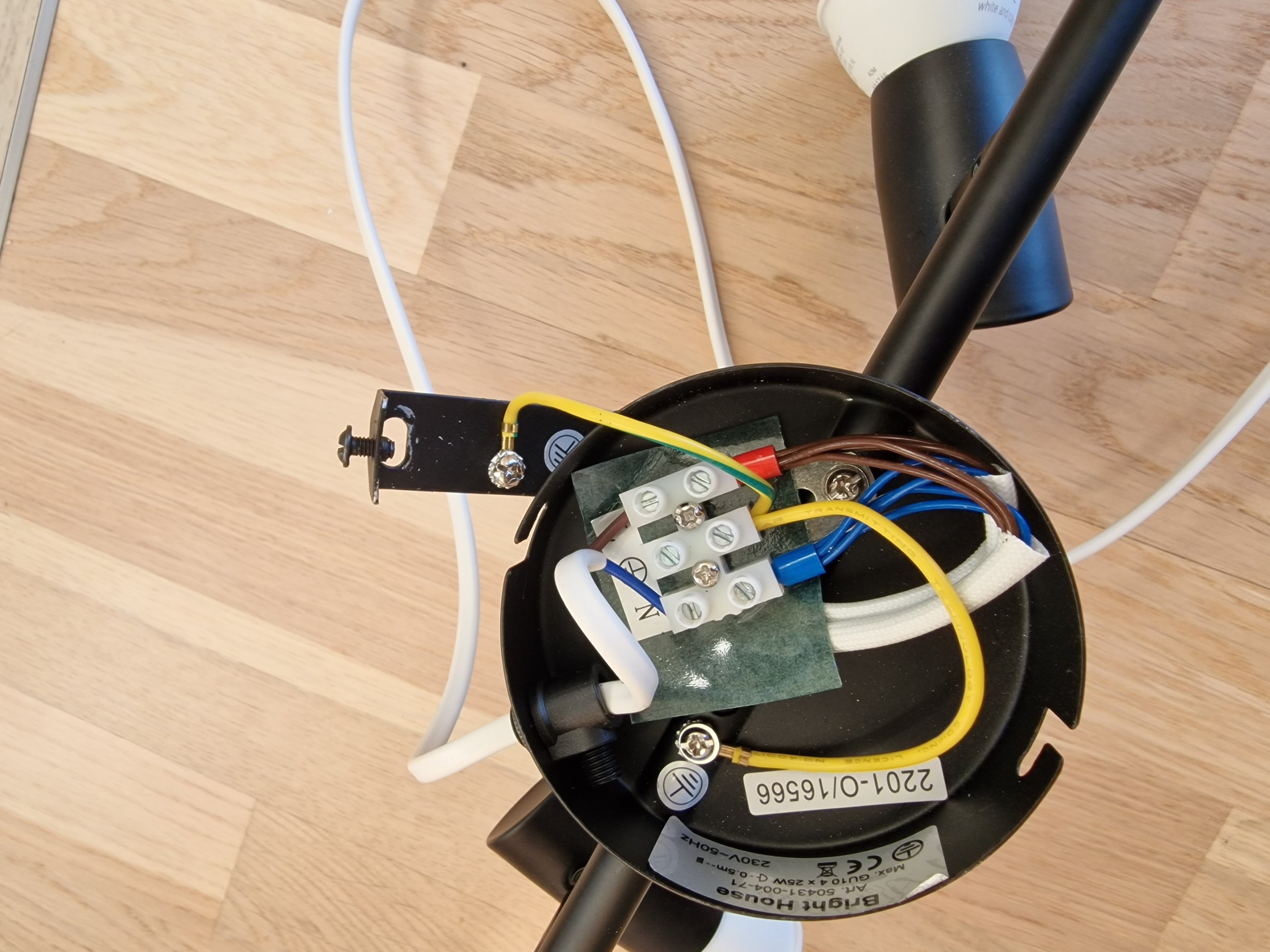

MenuM Skrevet 17. november 2022 Skrevet 17. november 2022 Skal henge opp en taklampe som har jordingskabel, ledningen jeg tenkte å bruke har ikke jording, kan jeg likevell bruke denne eller må jeg skaffe en ledning som også har jordingskabel?
Kalle Klo Skrevet 17. november 2022 Skrevet 17. november 2022 Er det jording på lampen, så må det brukes jordet kabel. Ellers risikerer du at lampen blir strømførende dersom det skjer en feil (ødelagt isolasjon, feks). Er lampen dobbeltisolert, så trenger du ikke jordet kabel. Denne lampen er klart merket at det trengs jording.
Mr Pepe Skrevet 17. november 2022 Skrevet 17. november 2022 (endret) Det må ikke brukes jordet kabel , sånn som du har koblet opp fungerer det fint. Man driver ikke akkurat å jukker på ledningen og rører den lampa 24/7 for at isolasjonen skal bli ødelagt. Regner med at du skal koble den videre til en stikkkontakt unasett Endret 17. november 2022 av Mr Pepe 1

Rogernen Skrevet 17. november 2022 Skrevet 17. november 2022 MenuM skrev (1 time siden): Skal henge opp en taklampe som har jordingskabel, ledningen jeg tenkte å bruke har ikke jording, kan jeg likevell bruke denne eller må jeg skaffe en ledning som også har jordingskabel? Dersom lampa normalt ikke er tilgjengelig for berøring så hadde jeg blåst i det, betyr ingenting for funksjonen. 1

barfoo Skrevet 17. november 2022 Skrevet 17. november 2022 2 minutes ago, kremt said: Dette er fullstendig lovlig å koble selv for hvem som helst da det er støpslet utstyr. Lampettledning kommer uten jord da det som regel er utstyr uten mulighet for jording. At det er mulig vil ikke si at du bør. Her er det utstyr i metall, med mulighet for jording. Da må man antatt at det ikke er dobbeltisolert, og at jording er påkrevd for å opprettholde ønskelig sikkerhetsnivå. Forstår man ikke grunnen til å ha jording bør man faktisk ikke koble selv. 1
