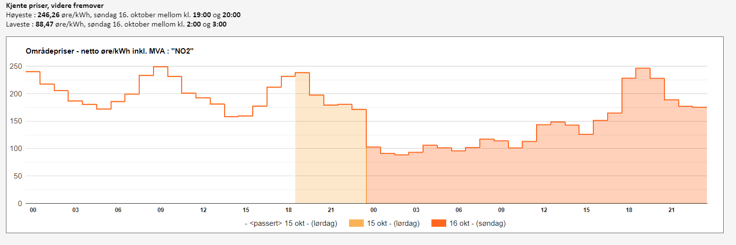

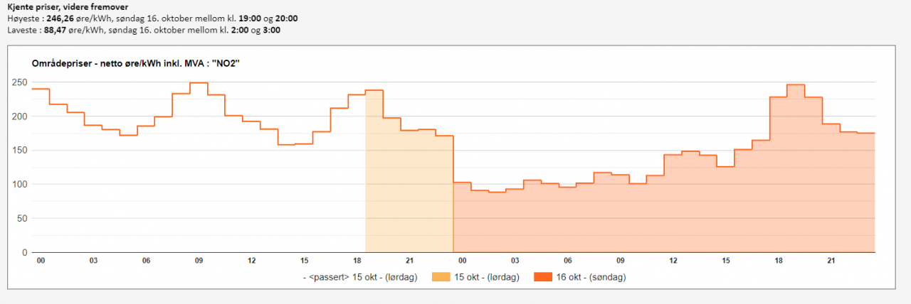

i morgen faller prisene drastisk. Ikke langt fra det som vil bli gitt i strømstøtte.
Så i praksis vil strømmen koste ca 10 øre pr kwh i morgentimene i morgen (+ nettledd, skatter og avgifter på topp av det).

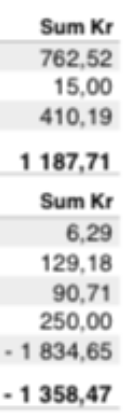

Både og. Dersom man er EKSTREMT påpasselig, så kan man spekulere i dette.
Dette var fra min strømregning i september.
Strømforbruket står øverst, nettleie/skatter/avgifter og strømstøtten nederst.
