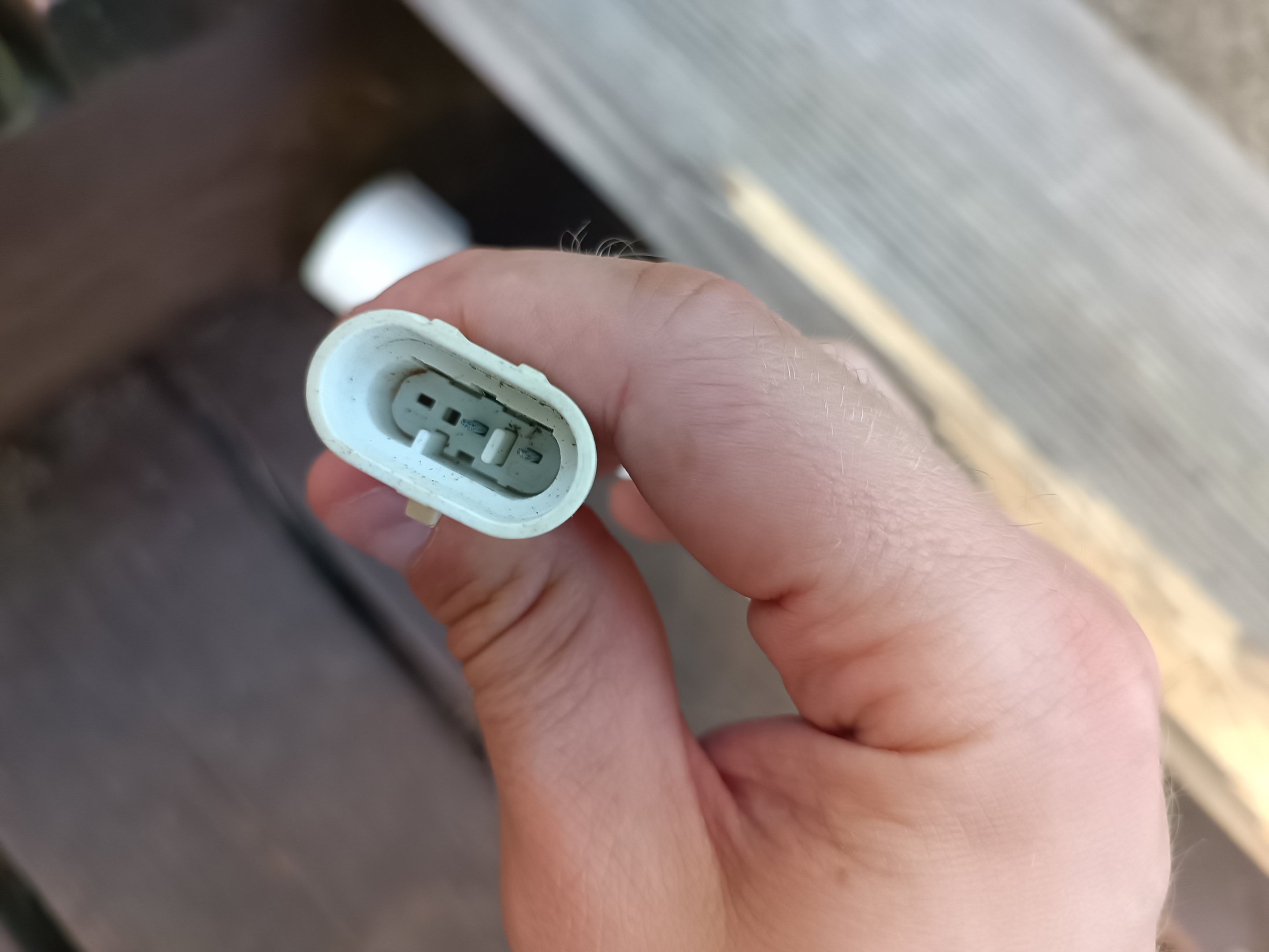

Mimou Skrevet 1. september 2022 Skrevet 1. september 2022 Jeg tipper det finnes et kjempeenkelt svar på dette, men jeg tror likevel ikke jeg kommer videre på egen hånd. Hunden min har hatt det litt gøy i hagen, og jeg fant ladeplassen til robotgressklipper (Gardena R40li) uten strøm og transformatoren i denne tilstanden, frakoblet fra kobling, transformator og skjøteledning (bilde 1). «Dette så jo ikke så komplisert ut», tenkte jeg, og forsøkte å dytte de to kablene oppi de to ledige rommene igjen på alle mulige måter. Men Gardena-ladeplassen forble uten strøm da jeg koblet til. Er det noe jeg overser her? Eller er det fare for at transformatoren kan ha streiket helt og må erstattes?

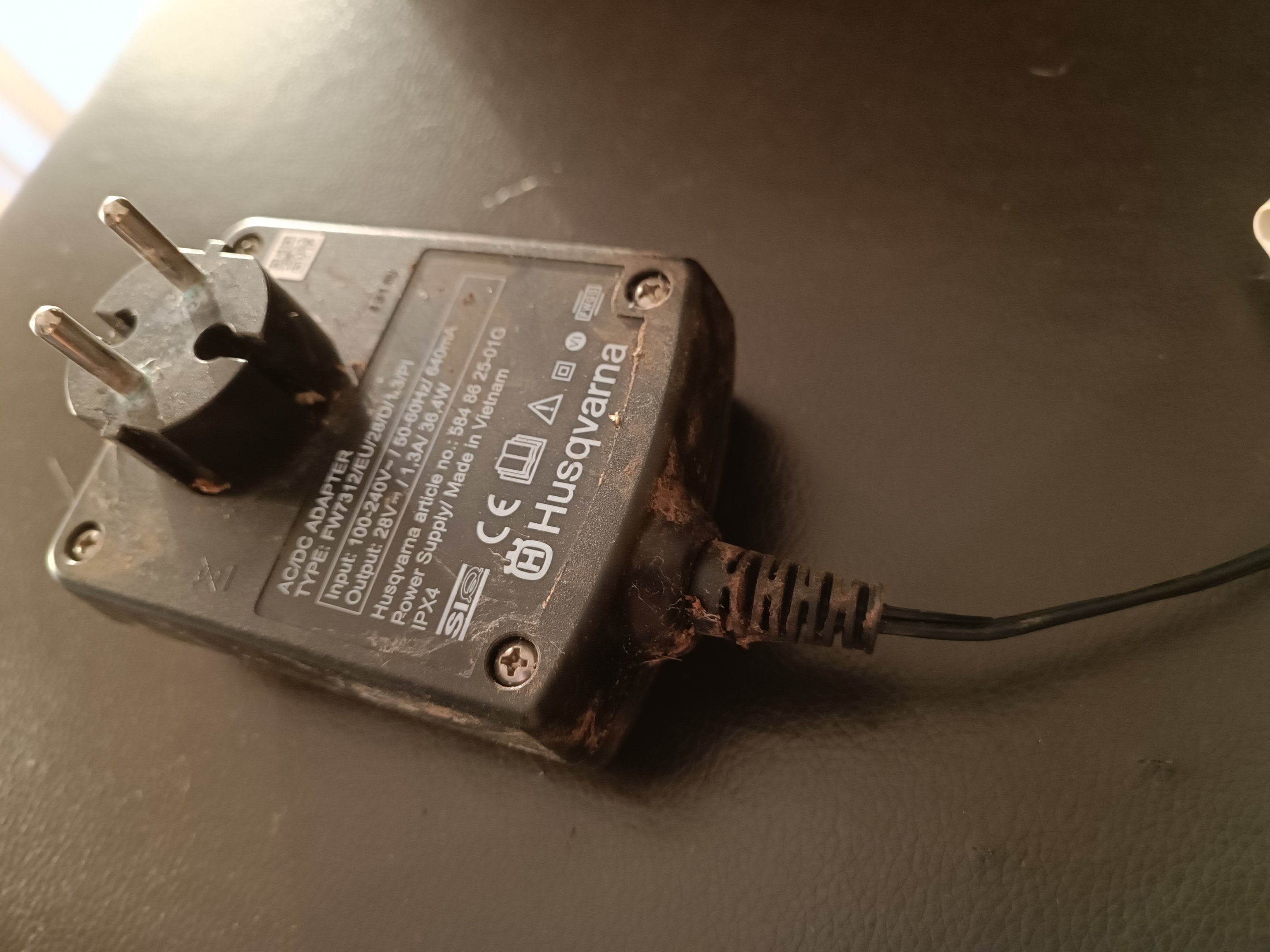

Bjerknez Skrevet 1. september 2022 Skrevet 1. september 2022 (endret) Bruk et multimeter og sjekk om du har spenning til kontakten når du plugger den i veggen. Er det ikke spenning der (ca 28V) så er det trolig røket en sikring eller andre ting inne i denne boksen. det kan godt være at at denne kontakten er i orden og at det er ladeenheten som er røket hvis du har prøvd og koble den til med feil polaritet. Da er evt. sikringen eller noe annet røket inne i ladeenheten. Eller der du blugger denne kontakten inn. boksen er jo lett og åpne. Fire skruer. Se om du finner en sikring som er gått. Kjenner du en marakant brent lukt så har den nok tatt kvelden. Brent elektronikk lukter du lett. Den kan nok uansett fikses, men spørsmålet er om det er verdt det. Endret 1. september 2022 av Bjerknez
Bjerknez Skrevet 1. september 2022 Skrevet 1. september 2022 (endret) Ser den koster rundt 1000-lappen ny. Du kan evt. ta sjansen og sende den til meg. Det koster deg frakten tur/retur, men jeg skal ikke ha noe for jobben. Er det røket en komponent så får jeg ikke gjort noe, men er det bare en sikring, brudd på ledning etc, så skal jeg kunne fikse den. Samt kontakten. Send meg info på PM hvis det er interrsant. PS! Jeg er ikke autorisert til å skru på slike, bare så det er sagt. Men problemet skyldes som oftest dårlig kontakt eller brudd på ledning etc. Endret 1. september 2022 av Bjerknez 2

Bjerknez Skrevet 27. september 2022 Skrevet 27. september 2022 jochez skrev (På 1.9.2022 den 19.34): Jeg tipper det finnes et kjempeenkelt svar på dette, men jeg tror likevel ikke jeg kommer videre på egen hånd. Hunden min har hatt det litt gøy i hagen, og jeg fant ladeplassen til robotgressklipper (Gardena R40li) uten strøm og transformatoren i denne tilstanden, frakoblet fra kobling, transformator og skjøteledning (bilde 1). «Dette så jo ikke så komplisert ut», tenkte jeg, og forsøkte å dytte de to kablene oppi de to ledige rommene igjen på alle mulige måter. Men Gardena-ladeplassen forble uten strøm da jeg koblet til. Er det noe jeg overser her? Eller er det fare for at transformatoren kan ha streiket helt og må erstattes? Mens jeg venter på enheten i posten så kan jeg jo kanskje benytte annledningen til å poste oppdateringer i denne tråden som har med emnet å gjøre. Har det seg slik at begge kontaktene (den fra transormator og den fra ladeboksen) har tre spor, men kun to av dem er i bruk? Merk også at selv om jeg evt. skulle klare og reparere og eller få liv i transformatoradapteret med tanke på at jeg får 28V ut til kontakt samt klarer og trekke opp til maks 1.3A uten for mye spenningsfall, så sitter man igjen med to potensielle problem hvis ladeboksen ikke virker. 1. Det kan være en sikring internt i ladeboksen som er røket. 2. Det kan være brudd på ledningen til ladeboksen. 1 1

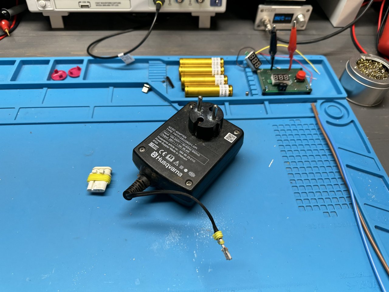

Bjerknez Skrevet 10. oktober 2022 Skrevet 10. oktober 2022 Tok litt tid, men nå har jeg motatt laderen i posten, og jeg kommer til poste oppdateringer i denne tråden vedrørende hva jeg kommer frem til. Kanskje trenger jeg også hjelp og eller mer input fra trådstarter eller andre her inne. Jeg oppdaterer så fort jeg får sett på den 1

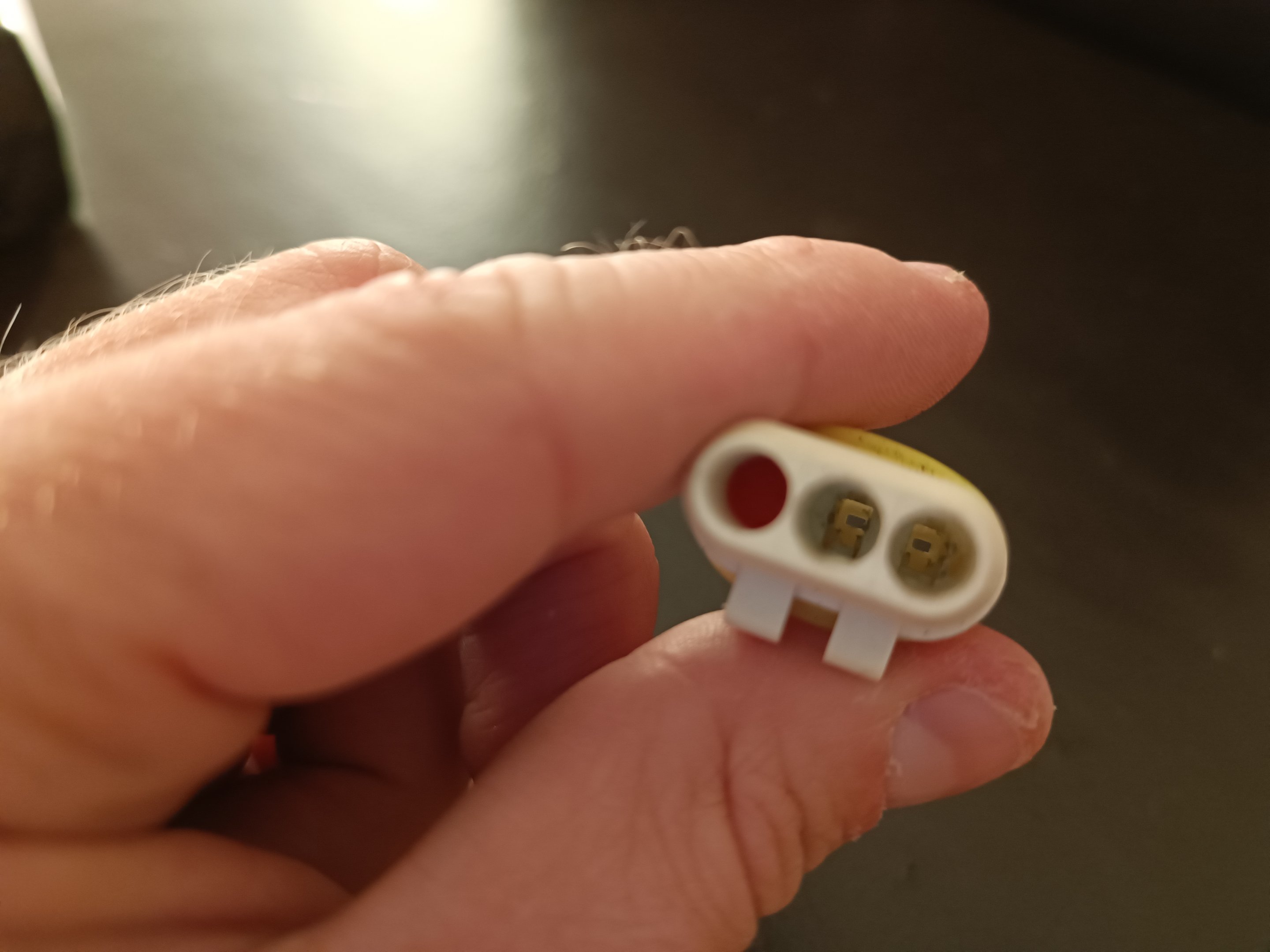

Bjerknez Skrevet 10. oktober 2022 Skrevet 10. oktober 2022 Jeg trenger å vite hvilken av ledningene som går til hvilket hull i kontakten du holder i hånden på bildet under. Jeg regner med den ene ledningen er merket med en hvit stripe eller noe? 1
Bjerknez Skrevet 10. oktober 2022 Skrevet 10. oktober 2022 (endret) Også lurer jeg på hvorfor denne kontakten har plass til tre ledninger når det tredje utaket ser ut til å ikke være i bruk? Endret 10. oktober 2022 av Bjerknez 1

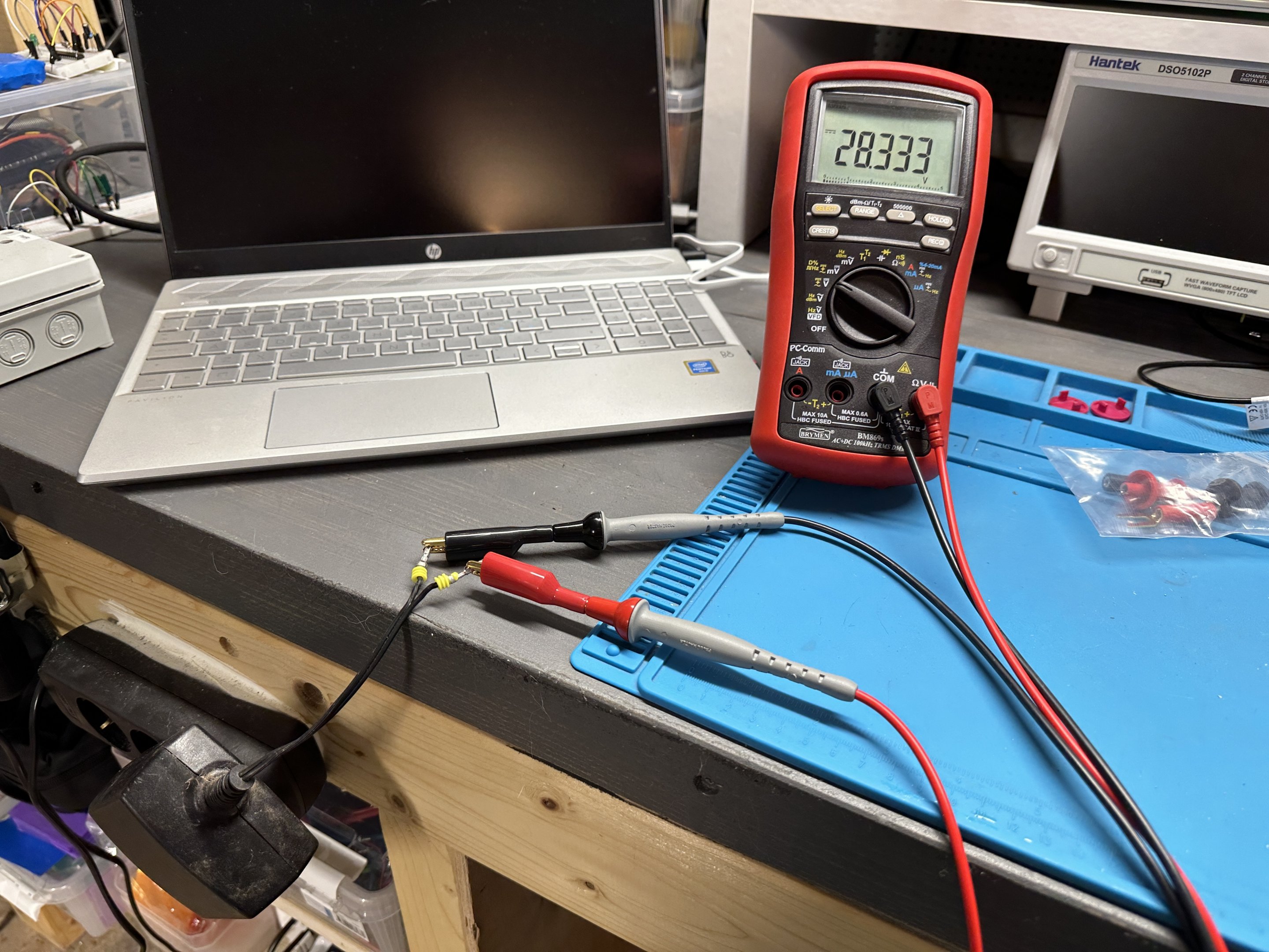

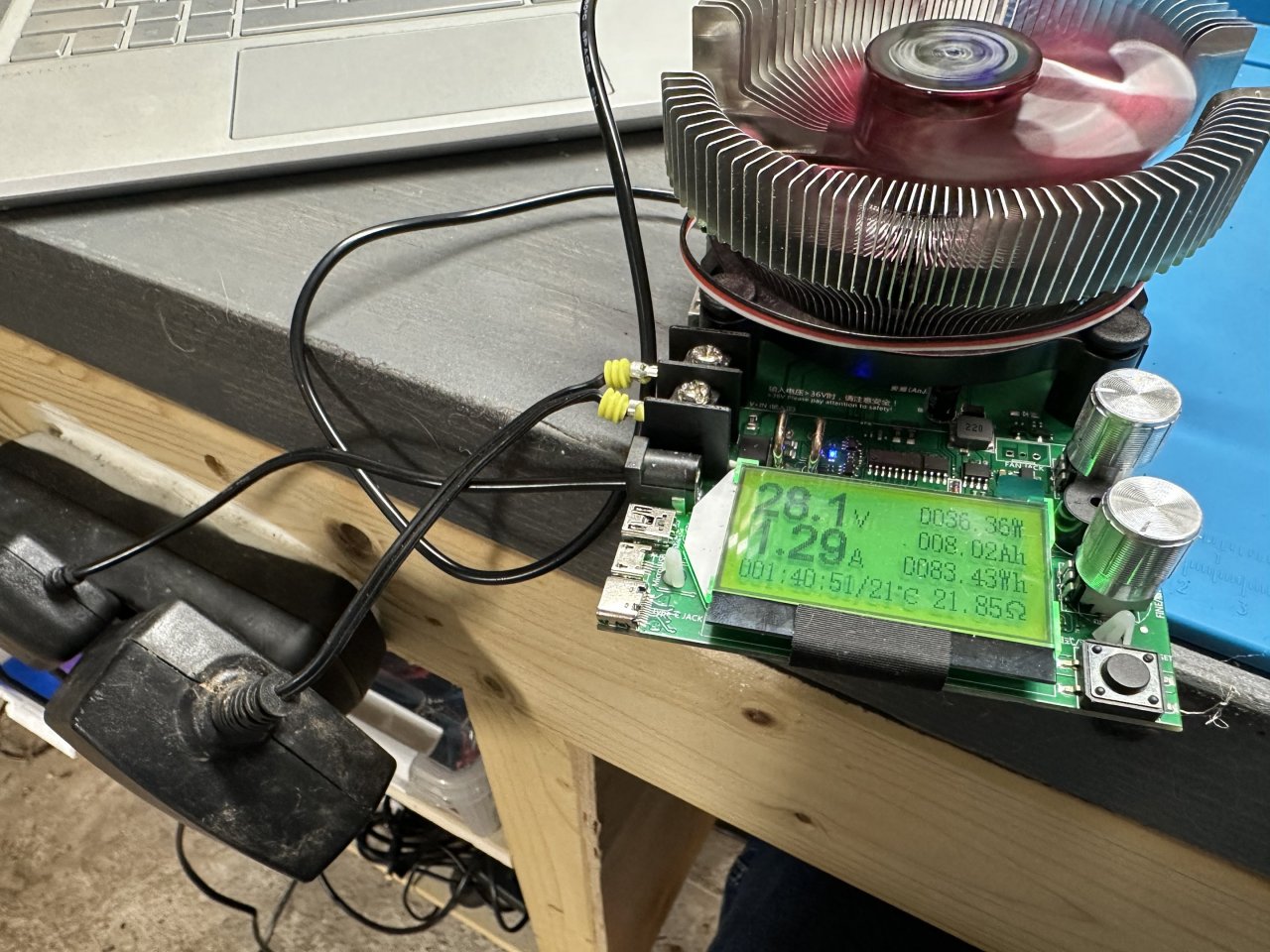

Bjerknez Skrevet 10. oktober 2022 Skrevet 10. oktober 2022 Tok en kjapp test av laderen nå. Det ser ut til at den virker helt utmerket. Jeg får 28VDC ut med en last på 1.3 ampere.

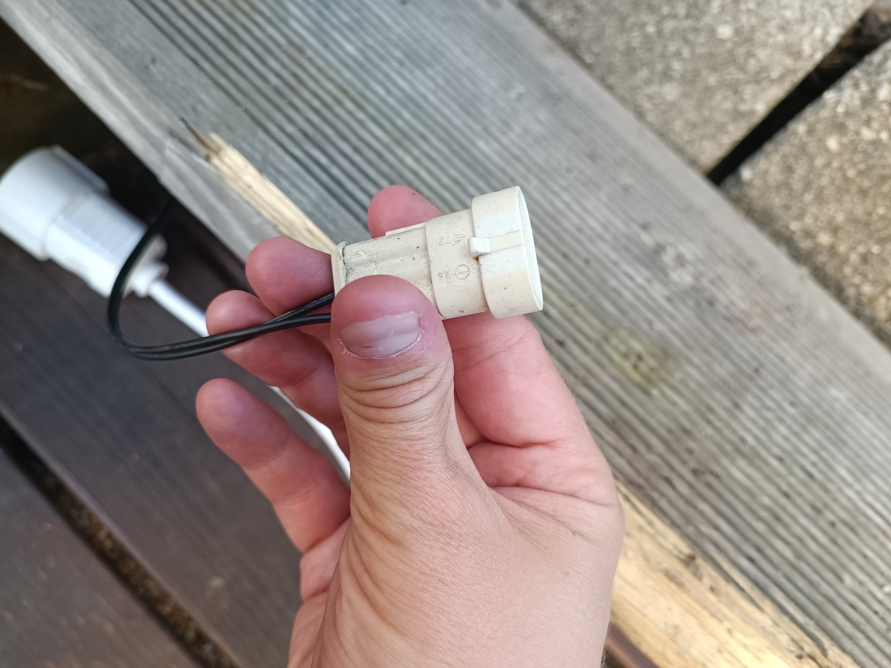

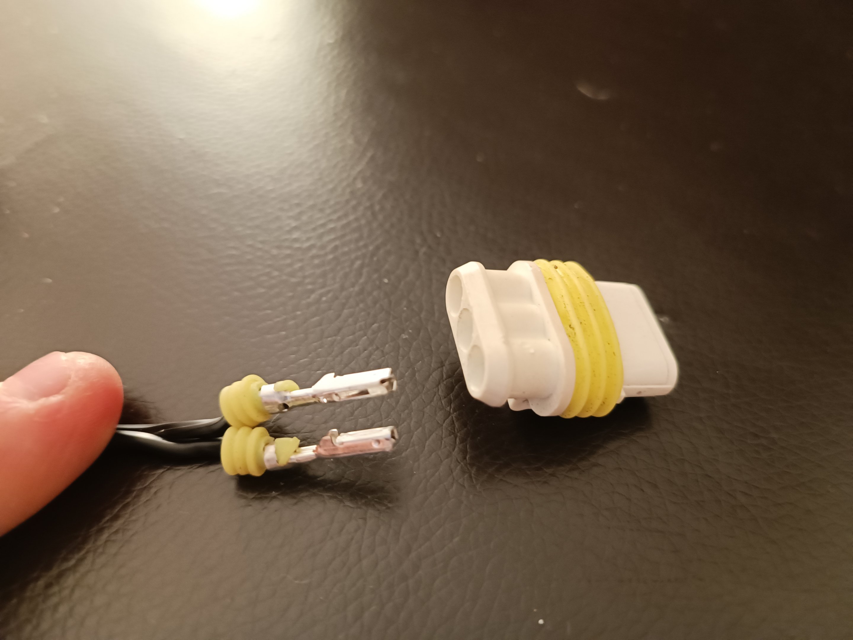

Bjerknez Skrevet 10. oktober 2022 Skrevet 10. oktober 2022 Men kontakten du sendte med bærer preg av slitasje og er litt herpet. Jeg kan montere en ny kontakt til deg som er helt lik (bare i fargen sort). Men jeg vet ikke hvor pluss og minus skal i kontakten. før jeg vet hva som er pluss og minus på den du har.
Salvesen. Skrevet 10. oktober 2022 Skrevet 10. oktober 2022 Bjerknez skrev (2 timer siden): Også lurer jeg på hvorfor denne kontakten har plass til tre ledninger når det tredje utaket ser ut til å ikke være i bruk? Slike kontakter er ofte hyllevare og en bruker ikke alltid hele kontakten om det ikke trengs.
Bjerknez Skrevet 10. oktober 2022 Skrevet 10. oktober 2022 Salvesen. skrev (Akkurat nå): Slike kontakter er ofte hyllevare og en bruker ikke alltid hele kontakten om det ikke trengs. Ja, jeg har en drøss slike kontakter. Ok, men jeg kan jo uansett ikke bytte til 2-polet siden TS har en 3-polet i den andre enden. Uansett så trenger jeg å hvite hva som er pluss og minus på kontakten som TS har før jeg monterer ny kontakt.
Bjerknez Skrevet 10. oktober 2022 Skrevet 10. oktober 2022 Hvis Du TS ikke lnsker noen videre utforsking av dette og er fornøyd med at laderen i seg selv fungerer som den skal, så kan vi jo stoppe her. Men hvis du vil jeg skal bytte ut den gamle kontakten med en ny som er helt lik og som passer med den du har, så kan jeg det. Jeg kan evt. også forlenge ledningen fra laderen hvis lnskelig, for denne var irriterende kort. Gi beskjed om hva du ønsker Å nei, jeg skal ikke ha noe som helst for jobben eller delene jeg bruker. 2
