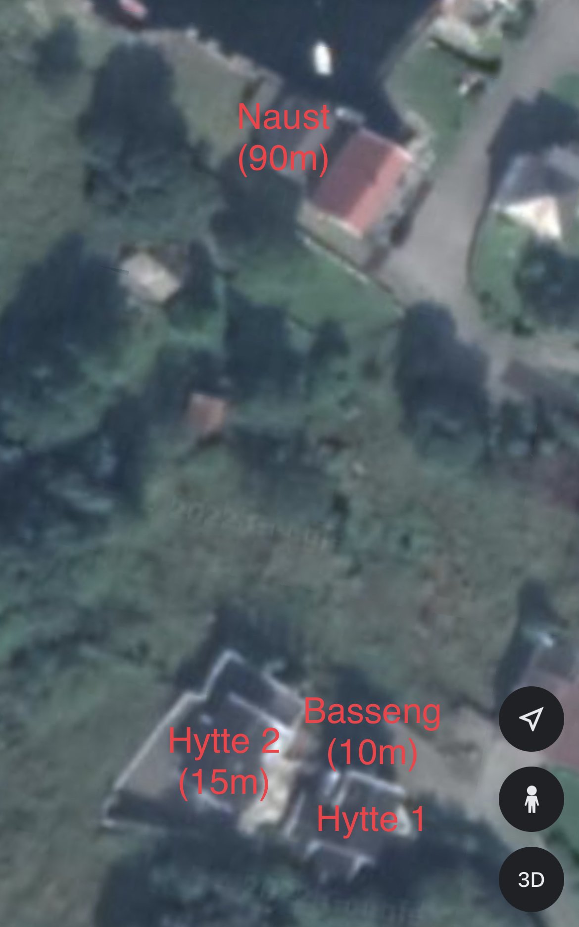

Se bilde nedenfor for litt mer info om problemstillingen.
I dag er Hytte 1 og Hytte 2 koblet sammen med et TP-Link mesh (2 enheter i Hytte 1 og 1 i Hytte 2).
Problemet med maskinrommet til bassenget er at det ligger ganske lavt i terrenget og at signalet dermed stoppes av fjell. Imidlertid virker det som om jeg kan bruke noe slikt mellom Hytte 1 og Basseng, siden begge er på samme strømnett: https://www.tp-link.com/no/home-networking/powerline/tl-wpa4220kit/
Jeg har begynt å leke med tanken på å få wifi nede på naustet i samme slengen. Det er ca. 90m i luftlinje fra Hytte 1 til naust, og jeg mener det skal være mulig å finne en linje uten særlige hindre utover et par trær. Vil det fungere med en slik? https://www.power.no/data-og-tilbehoer/nettverk-og-rutere/nettverksforlenger/tp-link-outdoor-wifi-antenna/p-399071/
Den vil jo i så tilfelle ha retning like over maskinrommet til bassenget også. Trenger jeg mottakere på naust og i maskinrom, eller vil antennen i praksis fungere som et aksesspunkt på meshen?
