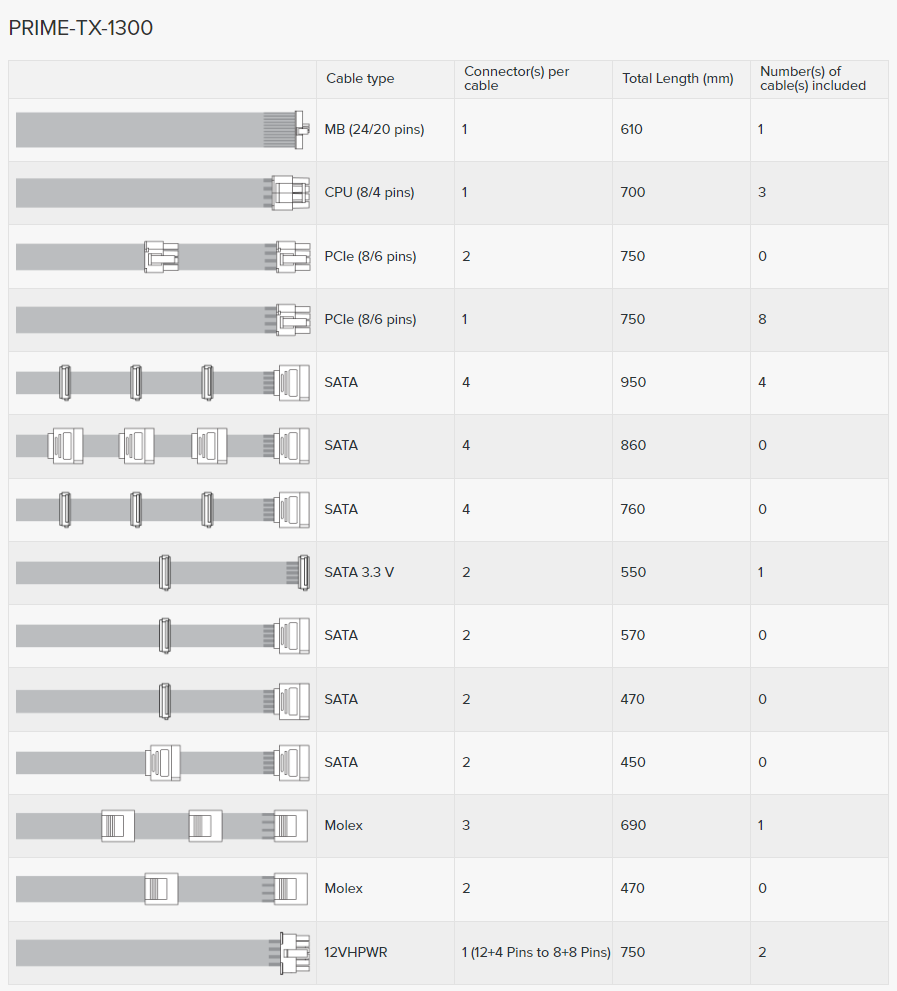

shinsengumi skrev (43 minutter siden):
Hvilken psu er dette som er beregnet på 40 serien? jeg har rog thor 1200 som er seasonic, er det problematisk til vanlig bruk?
Jeg tror nok din ROG Thor 1200W fungerer godt med RTX 40 serien. Mener å ha sett din PSU i aksjon på flere youtube videoer som omhandler testing av både 3090 og 4090. Så det tror jeg du kan ta med ro.

Joa, men var interessert i færre kabler, istede for å måtte stappe 4 stk 8 pin i bakrommet.

1 hour ago, scuderia said:
Når du først kaster bort 25k på en GPU kan du like greit kaste bort 5k ekstra for denne..
Har allerede en rog thor, så å kjøpe en nesten dobbelt så dyr psu for 100w og litt mindre kabel mess er vel mindre fornuftig.
