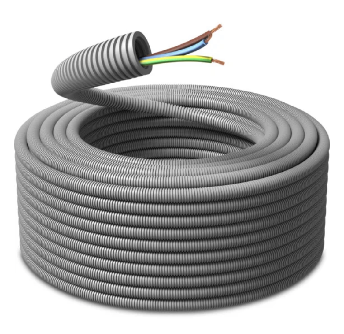

Kabler med sterkstrøm legges normalt i (K-) rør da røret blir en ytre kappe for ledningene samt at det er enklere å trekke ledningene gjennom røret når bygget er satt opp eller man vil skifte ledningene.
(Bilde fra Elektroimportøren.)
Antennekabelen din er svakstrøm og med egen ytre beskyttekseskappe og har sånn sett ikke behov for å legges i eget rør - med mindre man ser behovet for å trekke ny kabel i fremtiden, eks. bytte til en ren nettverkskabel type CAT6 (5e). Vær klar over at med coaxkabelen du har så kan man skjøte fra rom til rom mens det ikke går med nettverkskabel for datatrafikk.
