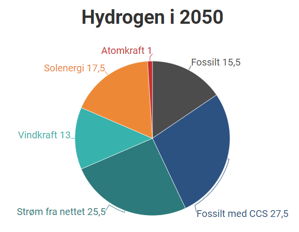

DNV: Mest hydrogen vil komme fra solenergi
Ellen Viseth skrev (4 timer siden):
Mest hydrogen fra solenergi? Når får jeg ikke lest hele artikkelen, men første avsnitt motsier overskrifta:
Sitat
I dag lages omtrent alt hydrogen i verden fra fossile brensler; mest gass og en del kull. Nå har klassifiseringsselskapet DNV laget en framskrivning av hydrogenmarkedet i 2030 og 2050. Ifølge deres analyser vil fossilt hydrogen fortsatt stå for to tredeler av verdensmarkedet i 2030
Simen1 skrev (1 minutt siden):
Artikkelen går videre inn mot 2050.
oophus skrev (Akkurat nå):
Jeg ser det, men jeg er ikke spåmann. Alt om 2050 er skjult bak betalingsmuren.
Jeg tror det er svært viktig at norske lokalpolitikere får med seg dette, før de setter i gang med lokale hydrogenfabrikker.  De bør heller kjøpe seg litt ørken i Afrika.
Norsk havvind vil gi en fin synergieffekt med norsk vannkraft, siden vannkraften kan holdes tilbake når det blåser. Det vil bidra til en jevn kraftforsyning og stabile priser. Men trolig blir denne kraften altfor verdifull til å brukes til hydrogenproduksjon.
Solkraft i solrike områder vil kunne gi en jevn og forutsigbar hydrogenproduksjon, og vil trolig bli dominerende i dette segmentet. Vindkraft alene, uten vannkraftstabilisering er for uforutsigbart, både for kunder og investorer.
Fordi solkrafta vil være ørlite granne forran vindkrafta mot hydrogen?
Vi bor ikke ved ekvator, så det at vi fokuserer på vindkraft og hydrogenteknologi som kan eksporteres uansett lokasjon er da greit?
J-Å skrev (4 timer siden):
Spørsmålet en må svare på er jo hvor disse "stabile" prisene vil ligge ved.  For lave og stabile priser vil dytte opp hydrogenproduksjonen mot eksport rett og slett fordi det kjapt kan være mer fordelaktig per kWh man produserer.

Ja, for grunnen til at vind har en så stor andel, er at når man først har etablert en solbasert hydrogenfabrikk med forutsigbar basisinntekt, så vil denne ha ledig kapasitet om natten til å produsere ekstremt billig vindbasert hydrogen.
J-Å skrev (30 minutter siden):
Det vil da være tilsvarende slik på den andre siden? Kraftnett som er tilkoblet hverandre vil ha ulike innskudd av vind og sol uansett hvor man befinner seg. Men man "bøyer" seg selvfølgelig mer mot en større andel sol jo lengre mot ekvator man kommer.
I alle tilfeller så har man ei begrensning om man kun fordrer å forflytte energi gjennom kabler. Hydrogenproduksjon med etterspørsel legger seg på topp av dette, slik at man skalerer sol eller vind etter begge markedene. Fordelen med hydrogenmarkedet er jo at man fint tilkobler ny fornybart på gammelt uten de store søknadsprosessene og kostandene når infrastrukturen allerede er på plass, så slikt kan vokse rolig. Mens for ny fornybart uten, så er man avhengig av betydelig større andel investorer for å i det hele tatt få til et prosjekt.

De inkluderer da hydrogen til tungransport. Personlig trur jeg at når tungtransport uansett trenger hydrogeninfrastruktur, så vil personbiler følge etter. Det finnes nok av folk som bruker bilene sine til mer enn kun matpakketurer. Opp mot 50% tap av rekkevidde med henger og 70% "depth of discharge" av batterier på langtur kan kjapt bli irriterende om man bruker kjøretøyet i jobb. Bobil markedet vil nok også i større grad se nytten av mer nyttelast, rekkevidde og kjappere påfyll når man helst ønsker minst mulig tid på veien og ønsker seg frem til destinasjonene.
Er mer spennende å diskutere mulig markedsandeler. For Norge så sliter ikke vi like mye med å få energien frem som i andre land, så her tipper jeg 10-90 mellom FCEV og BEV*. For andre markeder i andre land så vil det nok jevnes mer ut.
*Med forbehold om at batteriproduksjonen løser seg.

Nei, ikke helt. Fordi det trengs en viss mengde  kraft fordelt over de fleste av årets dager for å etablere en hydrogenfabrikk. Men man trenger ikke nødvendigvis kraft om natten.  For endel andre kraftkunder, bl. metallprodusenter, datasenter, transport, reiseliv og underholdning vil kraft på en vindstille natt være viktig. Det er de typiske kundene for kombinansjonen magasinert vannkraft + vindkraft. Og de vil betale bedre. Men total vindkrafteffekt bør ligge i nærheten av total vannkrafteffekt, og magasinene bør holde noen måneder med full effekt. Ut over det vil lønnsomheten for vindkraft falle fort.
Du hoppet over å sitere poenget. Hvis man kun skal kombinere vannkraft som ofte er plassert midt i landet mot vindkraft, så må det mye til for å få overført energien dit den skal. Med hydrogen så får man makset kraftnettene ved et tidligere stadie, siden fornybart kan skaleres uten begrensningen som følger disse flaskehalsene.
Om man gjennom kun å kombinere vannkraft+vindkraft står fast i overføringskapasitet til land, så blir vindkraften mindre enn den potensielt trenger være gjennom å i tillegg inkludere hydrogenproduksjon.
