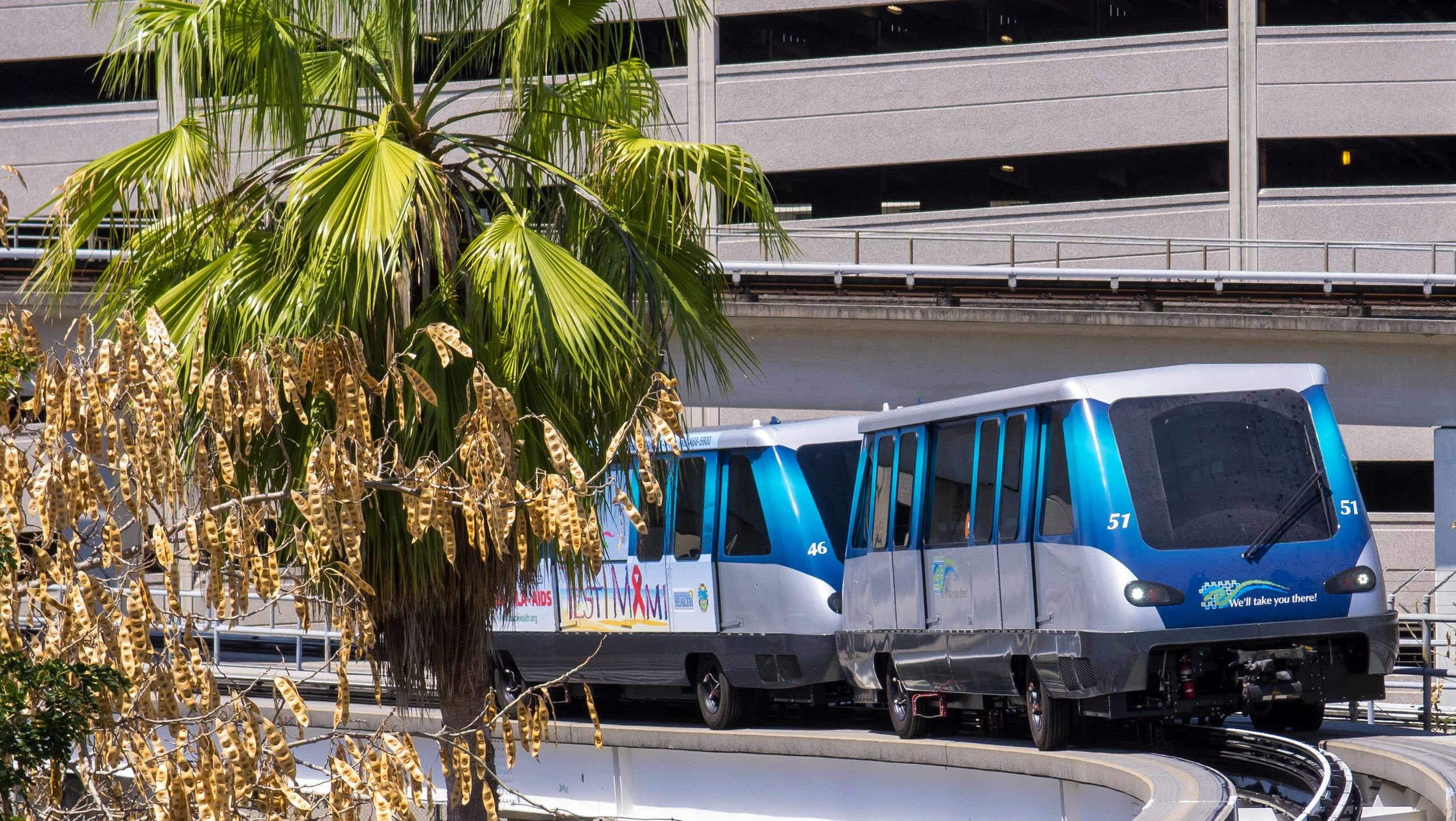

Angående å ta vekk sjåførene, så har Miami Metro mover hatt sjåførløse automatiske busser som kjører på dedikerte linjer, siden.... hold deg fast
1986!
Så burde vel gå an å få til noe med dagens teknologi
https://en.wikipedia.org/wiki/Metromover
1986!
30 millioner årlige passasjerer 14km/t snittfart whee....
DLR i london (Docklands Light Railway) åpnet året etter, er også automatisert og betjener 117 MPAX/år har 64 km/t snitthastighet
Endret av sverreb
Ja den er litt sånn turistattraksjon den i Miami. Samme hastighet som trikkelinjene i Oslo ca.
T-banelinje 1 i Oslo kjører i 25 km/t eller noe i snitt ser jeg.
