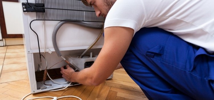

Jeg forstår den. I dette skapet så får maskineriet luft fra åpning nederst på baksiden av skapet.
Vedlagt illustrasjonfoto viser tilnærmet lik løsning som skapet i leiligheten.
Metalplaten jeg peker til er platen under/bunnen/gulvet til skapets eksteriør. Jeg regner med at denne platen ikke har så mye funksjon annet en et enkelt skille mellom skap og rom/gulv. Oppsamling ved eventuell lekasje, kanskje?
