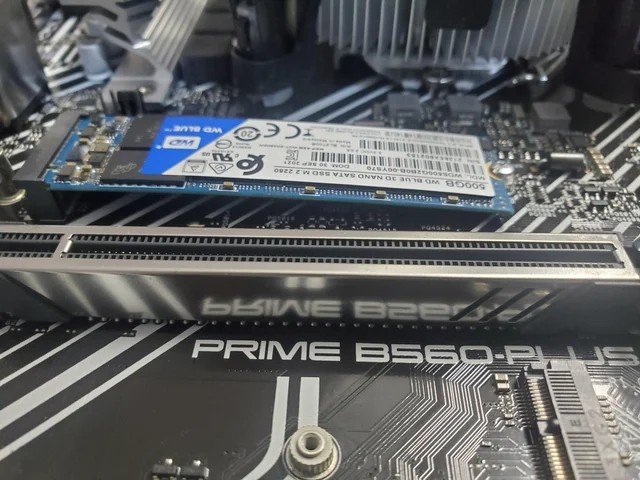

sedsberg Skrevet 12. mai 2022 Skrevet 12. mai 2022 (endret) Du har husket den lille stand-offen før du skrudde fast SSD? Slik at SSD ligger parralellt med hovedkortet? Hvis den monteres som på bildet under blir den ødelagt. Endret 12. mai 2022 av sedsberg

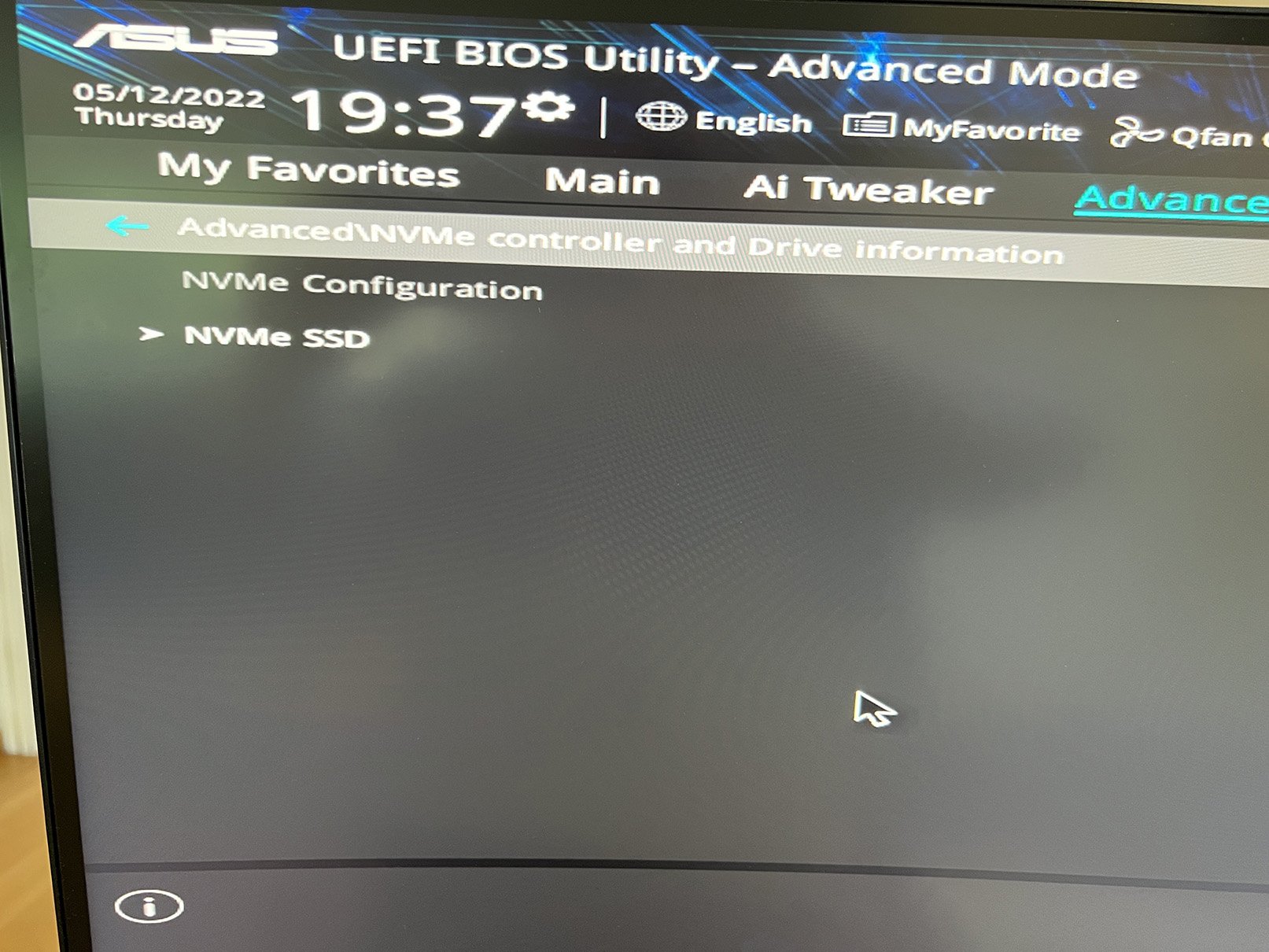

Abnorm Skrevet 12. mai 2022 Forfatter Skrevet 12. mai 2022 Hva viser deres Storage Configuration? Hos meg viser den kun M.2_4
Curuion Skrevet 12. mai 2022 Skrevet 12. mai 2022 Det er for at den deler samme "linje" som ene sata pluggen, så kun 1 av de kan være i bruk. Er vel egen meny for de andre m2. Så det skal ikke ha noe å si i dette tilfellet.
Abnorm Skrevet 12. mai 2022 Forfatter Skrevet 12. mai 2022 Curuion skrev (1 minutt siden): Det er for at den deler samme "linje" som ene sata pluggen, så kun 1 av de kan være i bruk. Er vel egen meny for de andre m2. Så det skal ikke ha noe å si i dette tilfellet. Forsto ikke helt hva du mente. Men jeg finner ikke de andre noen sted. Og SSDen er på M2_1
Abnorm Skrevet 12. mai 2022 Forfatter Skrevet 12. mai 2022 horrorr skrev (2 timer siden): (min MP600 vises som MP600 i ASUS BIOS) Kan skrivehastighet på SSD ha noe å si? Eller støtter alle hovedkort alle skrivehastigheter? For jeg har MP600Pro

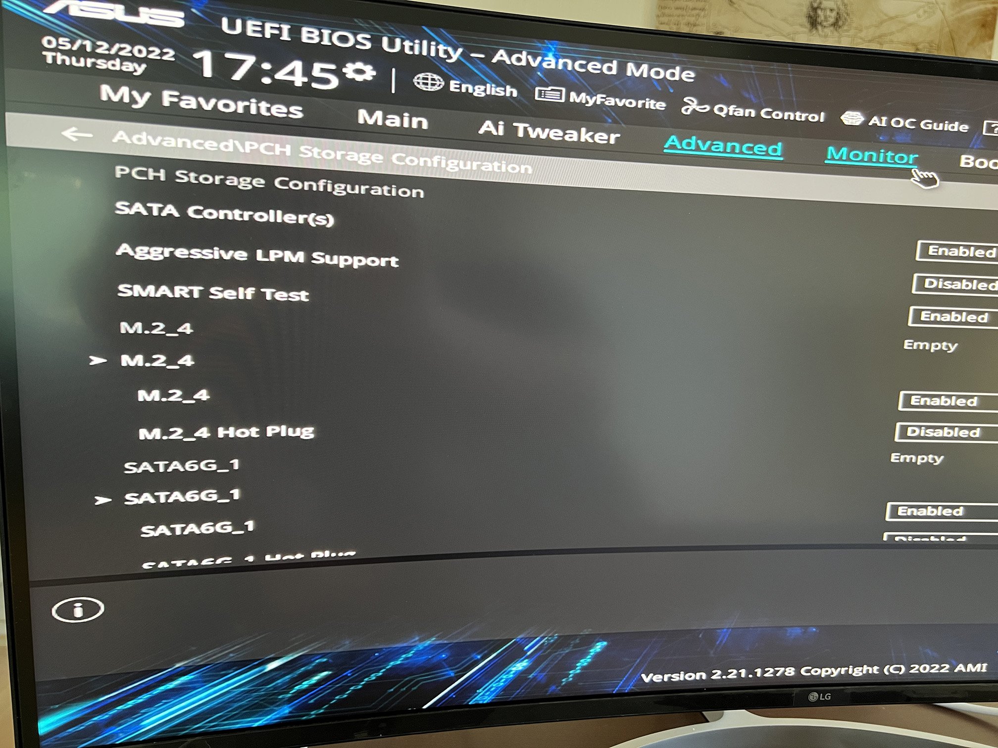

Curuion Skrevet 12. mai 2022 Skrevet 12. mai 2022 5 minutes ago, Abnorm said: Kan skrivehastighet på SSD ha noe å si? Eller støtter alle hovedkort alle skrivehastigheter? For jeg har MP600Pro Hovedkortet ditt støtter den, så det ska ikke ha noe å si. 16 minutes ago, Abnorm said: Forsto ikke helt hva du mente. Men jeg finner ikke de andre noen sted. Og SSDen er på M2_1 De var under NVME configuration i min bios. PCH Configuration er for sata disker, trenger ikke borti det før man bruker alle M2 plassene, da må M2_4 være enabled der og pga det funker ikke ene sata pluggen.
Abnorm Skrevet 12. mai 2022 Forfatter Skrevet 12. mai 2022 Curuion skrev (16 minutter siden): Hovedkortet ditt støtter den, så det ska ikke ha noe å si. De var under NVME configuration i min bios. PCH Configuration er for sata disker, trenger ikke borti det før man bruker alle M2 plassene, da må M2_4 være enabled der og pga det funker ikke ene sata pluggen. Slik ser det ut under min NVME configuration, Tomt.

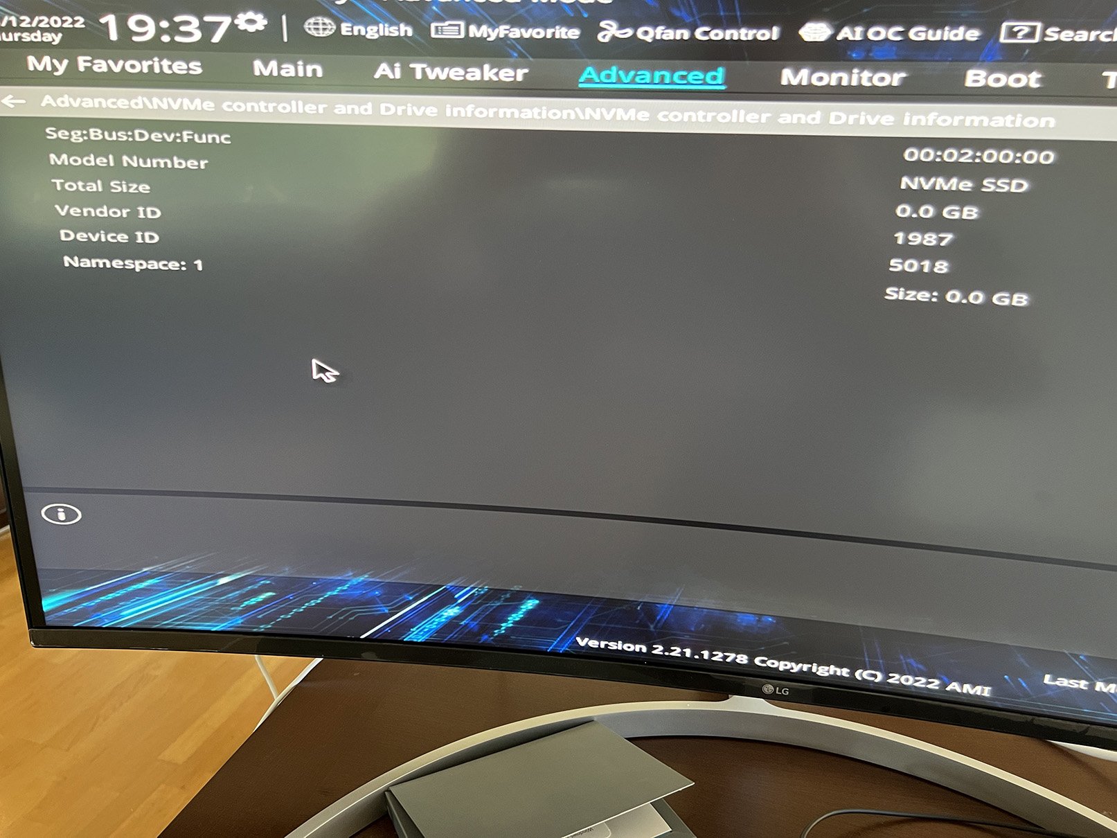

sedsberg Skrevet 12. mai 2022 Skrevet 12. mai 2022 (endret) Du har en SSD der men den vises som 0.0GB. Du kan ikke ha skadet den da du tok av labelen/heat spreader på SSD-en? Endret 12. mai 2022 av sedsberg
Fenrisúlfr Skrevet 12. mai 2022 Skrevet 12. mai 2022 (endret) Jeg tenker at det kan være dårlig kontakt, noe feil med firmware eller kontrolleren som sitter på ssd’n. 4 hours ago, Abnorm said: Kan skrivehastighet på SSD ha noe å si? Eller støtter alle hovedkort alle skrivehastigheter? For jeg har MP600Pro Har ikke noe å si. Støtter ikke systemet ditt full hastighet, så går det bare tregere. Tok å leste i manualen til hovedkortet ditt, alle 4 spora skal støtte PCI. Spor nr4 skal støtte både PCI og SATA. Tror det bare er å sende den i retur og få en ny en. Den viser seg jo i windows, når man har feil innstillinger vil den ikke vise seg i det hele tatt, samme hvis man ikke har driverne som trengs. Det at den viser seg som 2mb i bios får meg til å lene meg mot at firmware har blitt korrupt eller har en feil, eller at det er en feil på kontrolleren, det får man ikke fikset selv. du har jo prøvd å bytte Slots, så tror vi kan utelukke dårlig kontakt også. Endret 12. mai 2022 av Fenrisúlfr
