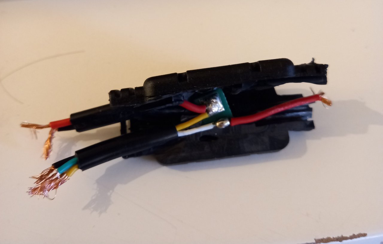

stamkunde Skrevet 10. mai 2022 Skrevet 10. mai 2022 har 0,75 ledninger som må kobles i hop, og stoppe et sted. Jeg ser det er loddet i brikken. Hvilke koblingsklemmer finnes for minst 5 ledninger som må finne hverandre. Ene ledningen har 4 stykker 0,75 størrelse ledning. hvit, gul, grønn og svart. Den andre kun to, svart og rød. 300V
sedsberg Skrevet 10. mai 2022 Skrevet 10. mai 2022 Tenker du på slike? https://www.elektroimportoren.no/wago-221-415-5-leder-transparent-5stk/59055/Product.html https://www.elektroimportoren.no/wago-innstikkklemme-8x4mm-2773-408/1221978/Product.html Sistnevnte kan bare brukes på "solid core".
stamkunde Skrevet 11. mai 2022 Forfatter Skrevet 11. mai 2022 (endret) sedsberg skrev (7 timer siden): Tenker du på slike? https://www.elektroimportoren.no/wago-221-415-5-leder-transparent-5stk/59055/Product.html https://www.elektroimportoren.no/wago-innstikkklemme-8x4mm-2773-408/1221978/Product.html Sistnevnte kan bare brukes på "solid core". ledningen jeg har ser jeg de fire-fem ledningene skal knyttes til sammen med et "molpunkt"/ "stoppested". Der er dem blitt loddet sammen til ett. noen skal og på andre loddepunktet skal to av ledninger videre til å bli kontakt. Endret 11. mai 2022 av stamkunde

stamkunde Skrevet 11. mai 2022 Forfatter Skrevet 11. mai 2022 Svein M skrev (50 minutter siden): Det er elektrisk det samme som å koble (lodde) de 5 ledningene sammen. Er du 100% sikker på at de er loddet i samme punkt. ja, jeg er 100% sikker de er loddet til samme punkt. Jeg har kontakten fremfor meg. I helhet er det to ledninger som går ut ene siden av boks, og andre siden en. Fra en siden med en ledning er det (rød og svart) inne i ledningen. På andre siden går det ut en ledning med fargene (hvit, gul, grønn og svart), andre ledningen (rød og svart). Inne i boksen møter hvit og svart - rød og svart. Samt inne i boksen blir de to ledningene på en siden sammenføyd inne i boksen ved at gul og svart loddes med ledning nummer 2 (begge fra samme side) med (gul, rød, svar og grønn) hvis en slik wago vill fungere til dette formålet så er det jo supert, da er jo saken løst.

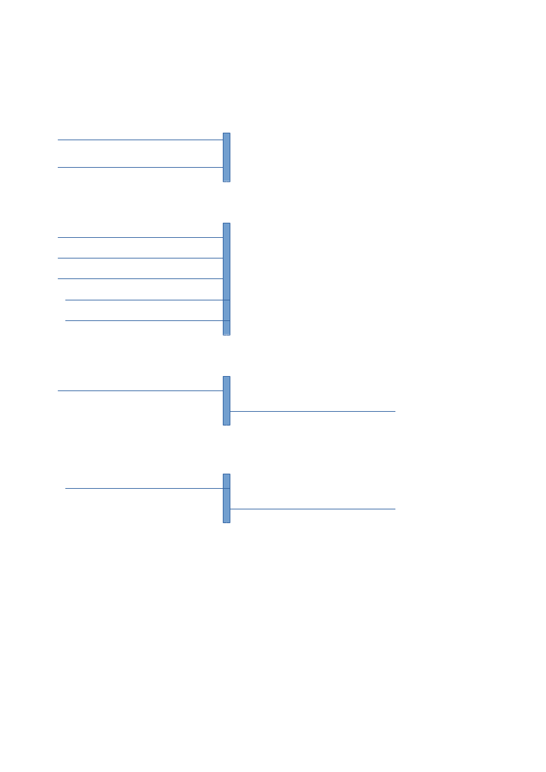

Svein M Skrevet 12. mai 2022 Skrevet 12. mai 2022 (endret) Om du setter opp en oversikt over koblingene så kan det være lettere å se om oppkoblingen er rett: (dette er bare et eksempel) ledning1 |-- rød |-- svart ledning2 |-- hvit |-- gul |-- grønn |-- svart ledning3 |-- rød |-- svart sammenkobling1 |-- ledning1.svart |-- ledning2.svart |-- ledning3.svart sammenkobling2 |-- ledning1.rød |-- ledning3.rød sammenkobling3 |-- ledning2.hvit |-- ledning2.gul |-- ledning2.grønn |-- ledning2.svart Endret 12. mai 2022 av Svein M 1
stamkunde Skrevet 12. mai 2022 Forfatter Skrevet 12. mai 2022 (endret) Svein M skrev (8 timer siden): Om du setter opp en oversikt over koblingene så kan det være lettere å se om oppkoblingen er rett: (dette er bare et eksempel) ledning1 |-- rød |-- svart ledning2 |-- hvit |-- gul |-- grønn |-- svart ledning3 |-- rød |-- svart sammenkobling1 |-- ledning1.svart |-- ledning2.svart |-- ledning3.svart sammenkobling2 |-- ledning1.rød |-- ledning3.rød sammenkobling3 |-- ledning2.hvit |-- ledning2.gul |-- ledning2.grønn |-- ledning2.svart ledning 1: |-- rød |-- svart ledning2: |-- svart |-- gul |-- hvit |-- grønn sammenkobling1: |-- ledning2. hvit |-- ledning2.svart Sammenkobling2: |-- ledning2.gul |-- ledning2.grønn |-- ledning1.rød |-- ledning1.svart Ledning3 fortsetter videre og starter fra sammenkobling1: ledning3 utgjør da: |-- ledning1.svart |-- ledning1.rød Endret 12. mai 2022 av stamkunde skrev ledning gul to ganger som ble feil fremstilt
stamkunde Skrevet 12. mai 2022 Forfatter Skrevet 12. mai 2022 Svein M skrev (1 time siden): Om du setter opp en oversikt over koblingene så kan det være lettere å se om oppkoblingen er rett: (dette er bare et eksempel) ledning1 |-- rød |-- svart ledning2 |-- hvit |-- gul |-- grønn |-- svart ledning3 |-- rød |-- svart sammenkobling1 |-- ledning1.svart |-- ledning2.svart |-- ledning3.svart sammenkobling2 |-- ledning1.rød |-- ledning3.rød sammenkobling3 |-- ledning2.hvit |-- ledning2.gul |-- ledning2.grønn |-- ledning2.svart ikke spør meg hvorfor plutselig rød starter fra sammenkobling1 plutselig. Men det er sånn det er gjort her.
Svein M Skrevet 12. mai 2022 Skrevet 12. mai 2022 (endret) stamkunde skrev (3 timer siden): ledning 1: |-- rød |-- svart ledning2: |-- svart |-- gul |-- hvit |-- grønn sammenkobling1: |-- ledning2. hvit |-- ledning2.svart Sammenkobling2: |-- ledning2.gul |-- ledning2.grønn |-- ledning2-gul |-- ledning1.rød |-- ledning1.svart Ledning3 fortsetter videre og starter fra sammenkobling1: ledning3 utgjør da: |-- ledning1.svart |-- ledning1.rød Merk at i hver ledning kan det være flere isolerte ledere hver merket med en farge. Hver sammenkobling kobler alle lederene som blir listet opp under den sammenkoblingen sammen (elektrisk forbindelse). En slik beskrivelse kan beskrive både hvordan det fysisk er koblet opp, men kan også listes opp forenklet til hvordan det logisk set er koblet (opplisting av hvilke ledinginger som er elektrisk koblet sammen). Jeg vil prøve å rette oppsettet av oversikten. Spørsmålet jeg har er hvor ledning3.svart og ledning3.rød er koblet. Alle sammenkoblinger må være nevnt i en sammenkoblingsliste. leding3 er ikke nevnt i Sammenkobling1, så jeg har lagt til to nye egne sammenkoblinger, en for ledning3.svart, og en for ledning3.rød. ledning1: |-- rød |-- svart ledning2: |-- svart |-- gul |-- hvit |-- grønn ledning 3: |-- rød |-- svart sammenkobling1: |-- ledning2. hvit |-- ledning2.svart Sammenkobling2: |-- ledning2.gul |-- ledning2.grønn |-- ledning2-gul (Om dette er ledning2.gul så de den nevnt to linjer opp, og det gir ikke mening å koble den samme to ganger) |-- ledning1.rød |-- ledning1.svart (advarsel svart koblet til rød) Sammenkobling3: (jeg antar her at ledning3.svart har elektrisk forbindelse med leding1.svart) |-- ledning1.svart |-- ledning3.svart Sammenkobling4: (jeg antar her at ledning3.rød har elektrisk forbindelse med leding1.rød) |-- ledning1.rød |-- ledning3.rød Endret 12. mai 2022 av Svein M
